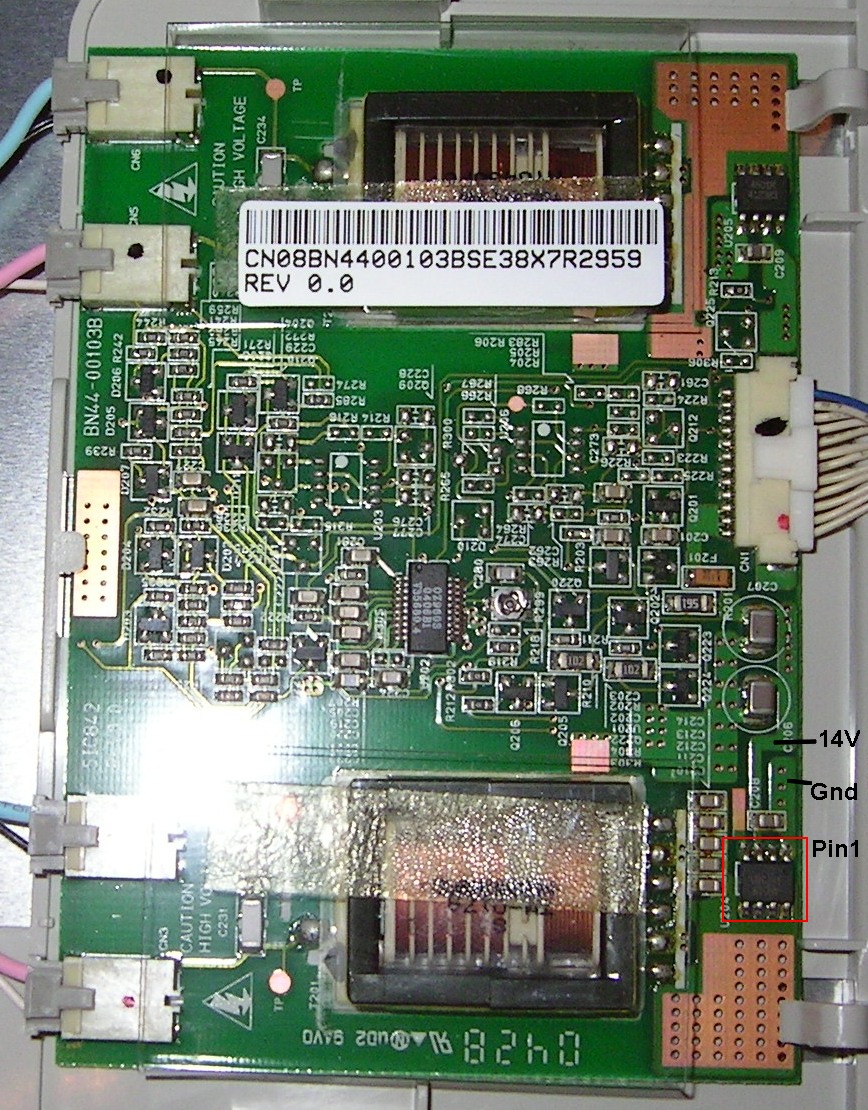

Heute ist bei meinem Monitor Samsung 193P anscheinend der Inverter
kaputtgegangen.
Symptom: Nach dem Einschalten kurz (ca. 1/2 Sek) ein Bild mit
reduzierter Helligkeit, danach geht sie sofort wieder aus.
Wenn man mit der Taschenlampe aufs Display leuchtet, sieht man noch
schwach das Bild.
Also muss es wohl der Inverter sein...

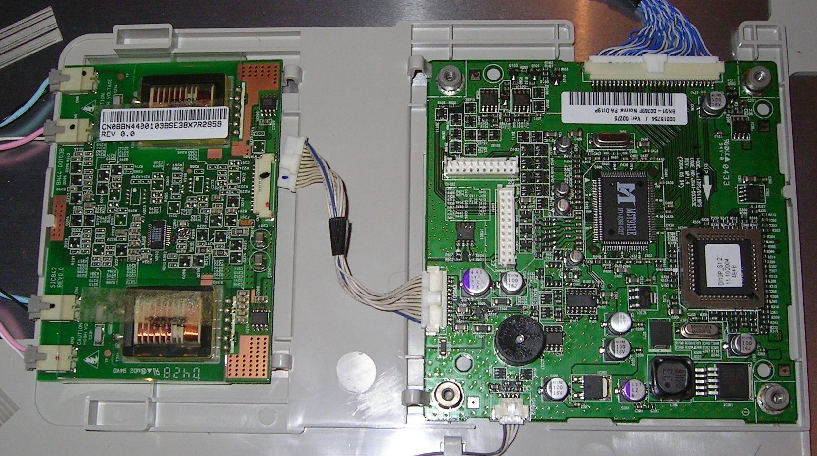

Danach hab ich ihn zerlegt, um die Elkos usw. zu kontrollieren.
Auf der Inverter-Platine sind keinerlei Elkos verbaut, nur Kerkos und ne
Menge anderes Hühnerfutter.
Auf dieser Platine sind zwei getrennte Übertrager, für je eine der
insgesamt 2 CCFLs.
Die Elkos auf der Steuerplatine sehen alle in Ordnung aus.
Dann hab ich ihn wieder soweit zusammengebaut, dass ich die Spannungen
im Betrieb messen kann.
Die 14V des externen Netzteils kommen auf der Inverter-Platine an.
Dann hab ich bemerkt, dass irgendwas Rauchzeichen gibt oO
Also schnell wieder ausgesteckt.
Der Schuldige was dann schnell gefunden: Ein Bauteil im SO-8 Gehäuse hat
leichte Blasen geworfen.
Aufschrift des Bauteils:
4501M
412383
Belegung auf der Platine:
Pin 1: Gnd
Pin 2: ?
Pin 3: Vcc (14Vdc)
Pin 4: ?
Pin 5 - 8: Fläche beim Übertrager
Ich hab es mal ausgelötet und probiert, ob jetzt zumindest wieder eine
CCFL leuchtet, aber leider nicht.
Ich schätze mal, das sterbende Bauteil hat noch ein paar andere mit in
den Tod gerissen, klasse...
Was ist denn das gegrillte Bauteil?
Ich hab zwar einen MAX4501MJA gefunden, ein CMOS Analogschalter, aber
die Belegung passt hinten und vorne nicht, also muss es wohl was anderes
sein...
Besteht noch irgendeine Chance, den Monitor wieder zum Laufen zu
bekommen?
Wär echt schade drum, nur wegen dem blöden Backlight...
Die Original-Inverterplatine als Ersatzteil hab ich nur bei nem Shop in
USA für 46$ gefunden, aber die liefern nicht international.
Und selbst wenn, wärs nicht gerade ein Schnäppchen...
Für Tips wäre ich dankbar!
MfG Stefan
#1856753
scheint mir der typische inverter-aufbau mit halbbrücke zu sein,
überprüf die ganzen kleinen kondensatoren die in reihe zum trafo liegen.
da darf nirgends ein schluß sein oder sowas, sonst sterben diese FETs
gerne mal als opfer. gate-widerstände überprüfen, die sterben gerne nach
dem FET. am besten bei ausgelötetem FET mit dem oszi schauen wie die
kurven aussehen. das muß ein sauberes unverschliffenes rechteck mit sehr
scharfen schaltflanken sein.
OP #1856971
Peter Diener schrieb:
> Der ist es:
> http://www.fairchildsemi.com/ds/FD/FDS4501H.pdf
> bekommt man aber schwer, bei IRF sollte man einen passenden Ersatztyp
> finden, der auch leicht erhältlich ist.
Hey danke, genau der wird es sein!
Ich hab auch mal bei IRF nach einem Ersatztyp gesucht.
Einen genau passenden gibts zwar nicht, aber der IRF7389 kommt von den
Parametern dem wohl am nächsten:
http://www.irf.com/product-info/datasheets/data/irf7389.pdf
Wäre der ok?
Wie überprüfe ich die denn am besten? Im eingelöteten Zustand auf
Durchgang messen?
Und falls einer kaputt ist, was soll ich als Ersatz nehmen? Steht ja
nichts drauf...
Wieso sind diese Kondensatoren eigentlich nur vor dem im Bild unteren
Trafo, und nicht auch vor dem oberen?
> dem FET.
Ok gut, die muss ich heut abend erst mal suchen.
Oszi hab ich leider keins.
Nur den Oszi-Vorsatz zum USB AVR-Lab, mal schauen obs damit auch geht...
MfG Stefan
