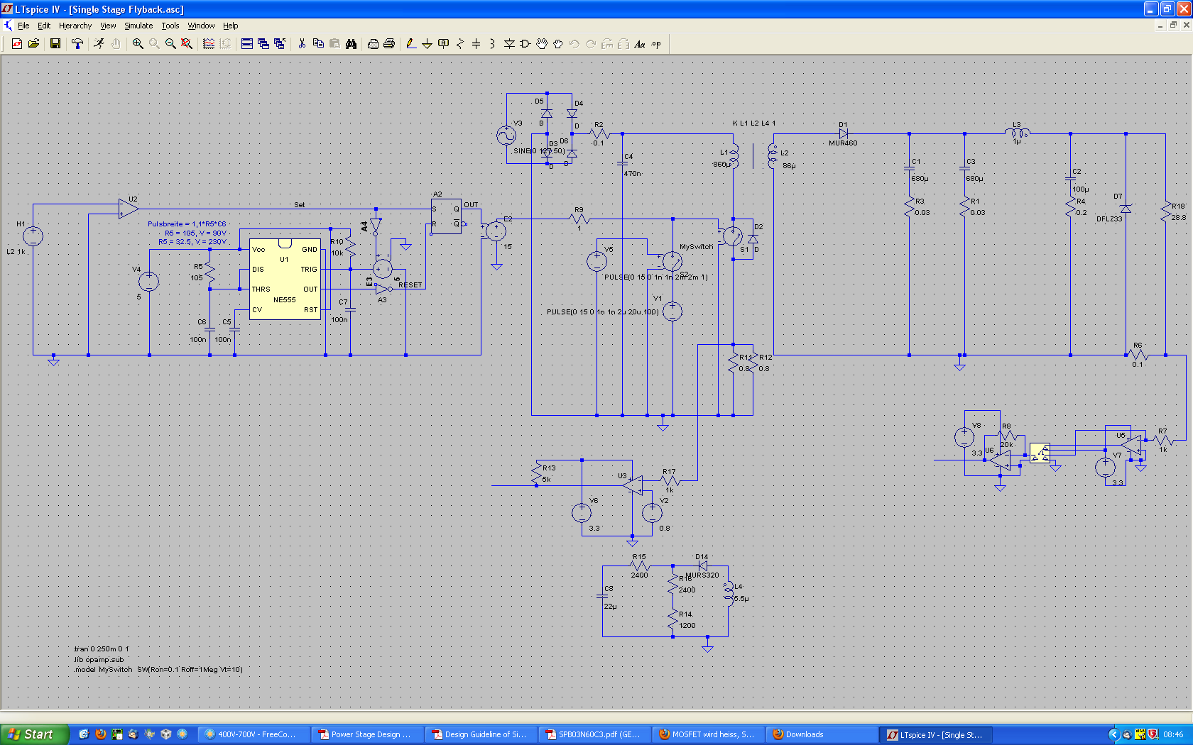

Anschliessend habe ich das Ganze mit LTSpice simuliert (.asc Datei im
Anhang). Die konstante On-Time wird durch einen Timer gewährleistet.
Sobald der Strom durch die Sekundärseite Null wird, wird der Mosfet
wieder eingeschaltet. Meine Simulation liefert mir auch genau das
gewünschte Ergebnis. Am Ausgang liegen ziemlich genau 24V an bei 833mA.

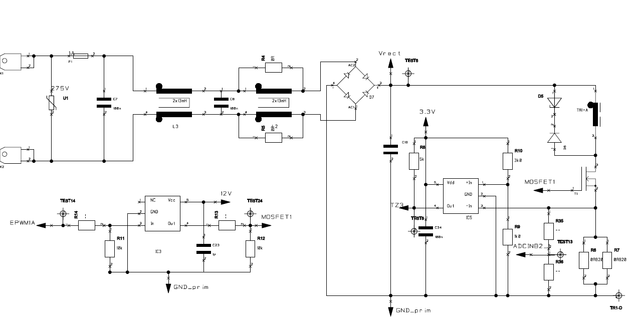

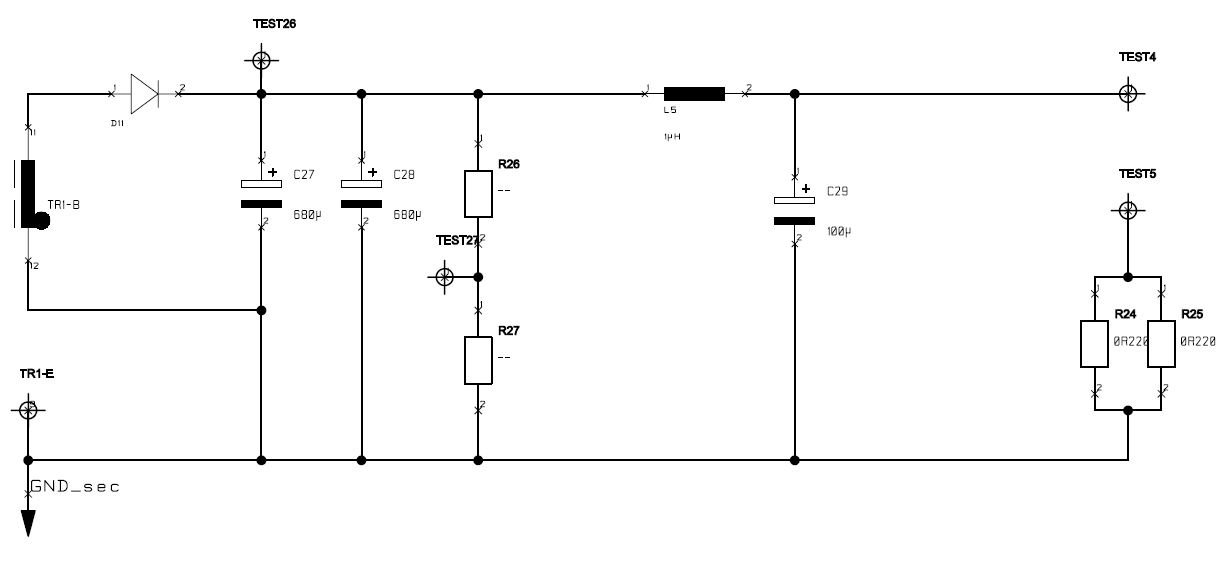

von Floh (Gast)
Schaltpläne einfach immer als .png, dann können es sich alle anschauen
von Christian (Gast)
Alles klar. Hier folgt der Schaltplan. Dachte nur mit der .asc datei
kann man selber nachsimulieren :)
Hallo Christian,
Deine Simulation benutzt ja kaum was reales, alles gesteuerte Quellen.
Dann kannst Du natuerlich kaum die Temperatur in Deinem MOSFET
simulieren.
Aber wenn Du ein Scope hast, siehst Du doch eigentlich genau, wo was
abfaellt und damit beantworten sich die Fragen selber, oder?
Gruss
Michael

Noch ein Tip für den Übertrager. Meine Simulation verwendet ein
realistischeres Modell mit Lstreu und Lhaupt + Kopplung.
Streinduktivität 1-2% VOR den Übertrager. Danach Lhaupt parallel zur
"unendlich" großen Induktivität Lp_ideal des idealen Übertragers. Bei
Dir sqrt(Lp_ideal/Ls_ideal) = n
DCin---Ls------           ----
          Lh  Lp_ideal    Ls_ideal
           MOSFET
           Rs
           GND
Lp_ideal ist ca. 1000 größer als das reale Lh. Bei Lh setzt Du Deine
800µH ein, Ls eben ca. 10µH. Wenn Du noch das (nichtlineare) Coss des
Transistors berücksichtigst siehst Du die wunderschönsten parasitäten
Effekte.

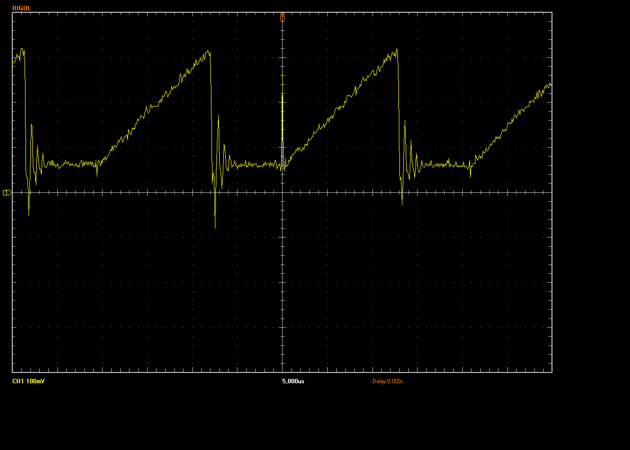

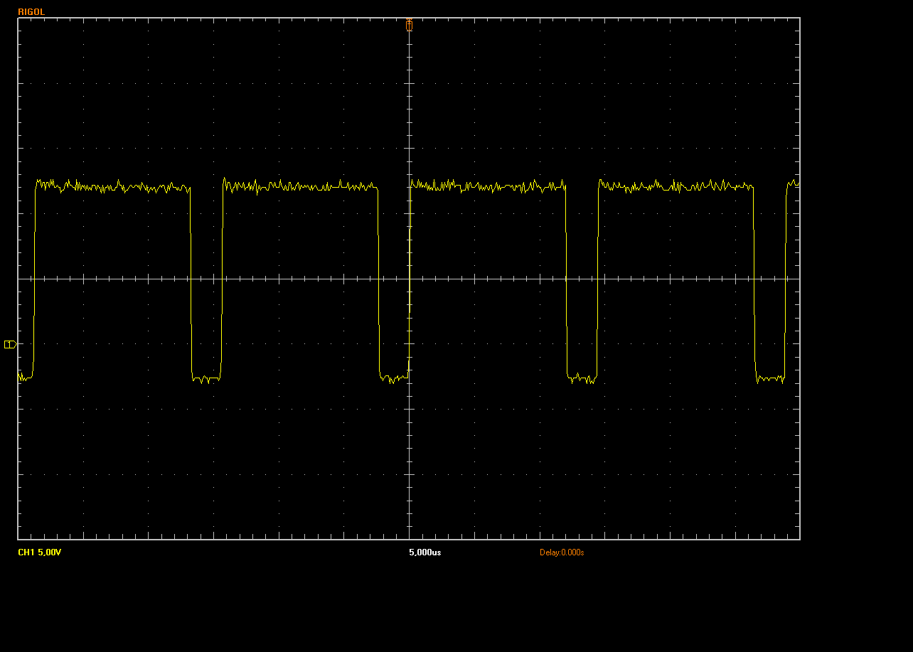

So nu hab ich doch noch n Oszi gefunden mit USB-Anschluss.
Ich habe mal die Bilder angehängt.
Die Eingangsspannung war 30VAC.
Im ersten Bild sieht man die Drain-Source-Spannung mit extremer
Schwingung.
Im zweiten Bild die Gatespannung des Mosfets.
Das dritte Bild zeigt die Spannung am Shunt Widerstand (410mOhm).
Das letzte Bild zeigt die Spannung der Zero Current Detection. Also die
Spannung der Hilfswicklung nach der Diode.

Mit der Strommessung in Bild 3 stimmt auch was nicht. Der Strom ist nach
dem Ausschalten 0 und nicht mit DC überlagert wie bei Dir.
@Alex
Wie berechne ich die maximale Feldstärke. Muss leider gestehen, dass
Magnetismus ein wunder Punkt ist :/
Woran könnte es liegen, dass der Strom von DC überlagert wird und nicht
direkt 0 ist? Habe leider sehr begrenzte praktische Erfahrung.
von Alex (Gast)
Da ich kein Felder-Experte bin, weiß ich die Formeln nicht aus dem Kopf.
Es gibt aber gute Anleitungen im Netz zur Feldstärke. Bei steigender
Induktivität und steigendem Strom steigt die Feldstärke.
Hast Du einen Kühlkörper am MOSFET? Kannst ja mal mit Rdson*RMSstrom die
Verluste und die Temp berechnen, ob das hinkommt.
Zum Thema Stromverlauf: muß falsch gemessen sein. Wenn der MOSFET aus
ist, fließt primärseitig "kein" Strom mehr. Der wird auf der
Sekundärseite abgegeben.

Hm..... ich habe immernoch keinen richtigen Schaltplan gesehen!
Nur eine komische Simulation mit gesteuerten Schaltern statt richtiger
Bauteile.
Aber wenn das 0.15A bei 100V sind, wird sicher der Transistor heiss....

Wenn man beide Ströme misst. Sieht man wie der Primärstrom steigt und
nach dem auschalten der Sekundärstrom von einem bestimmten Wert an
sinkt.

Habe nun einen Teil vom Schaltplan angehängt. Daraus sollte eigentlich
das wichtigste ersichtlich sein. Die Diode D5 ist eine SM15T200A und die
Diode D6 eine STTH1L06A. Sind diese bestückt werden sie bei ca. 70V über
100°C heiss. Dafür bleibt eben der MOSFET kühler.
Habe dass Übersetzungsverhälntis überprüft und es liegt bei ca. 3:1.
Passt soweit, da ich primär 100 Wicklungen habe und sekundär 32
Wicklungen. Die Spannung am Mosfet stimmt bei Vin = 30V auch, da Vds =
Vin + ü*Vout.
--> Vds = 30V + 3,1*22 = 98.2V.

von MaWin (Gast)
VDR kommt hinter die Sicherung, NTC (current inrush limiter) auch noch
rein, die 95uH wird ein Messfehler sein, das Problem liegt meist auf
deutscher Seite, selten auch chinesischer, die wissen, was sie tun,
haben im Gegensatz zu unserer nachfolgenden Generation know how, als
Snubber eine Z-Diode halte ich nicht für so elegant, ein RC Snubber
transportiert mehr Leistung zurück in den primären Kreis (ausserdem kann
man die Leistung leicht durch die mittlere Spannung am R messen). Filter
(an Eingang und Ausgang) legt man möglichst auf die Schaltfrequenz aus,
d.h. eine LC-Kombination die auf Grund des ESL des C und ESC des L
gerade bei der Schaltfrequenz ihre maximale Dämpfungswirkung hat, sieht
bei dir bisher eher hingeschätzt aus.
