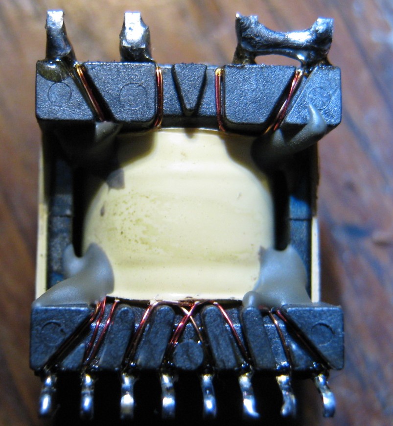

nachdem bei mir neulich mal wieder ein Gewitter seinen Dienst getan hat,
ist der Eingangsübertrager meines Netgear DM111P Adsl Modem
durchgebrannt.
Leider passiert dies, bedingt durch kilometerlange Überlandleitungen, im
Schnitt einmal im Jahr.
Da ich diesen Übertrager nirgendwo mal eben so kaufen kann,
wollte ich fragen, ob vielleicht noch jemand einen übrig hat
oder mir einen besorgen kann.
Damit wäre ich dann für das nächste Desaster gerüstet.

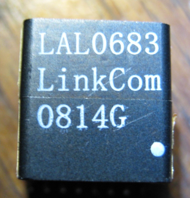

Das gesuchte Teil ist:
Linkcom LAL 0683
http://www.linkcom.com.tw/sub4/content.asp?ID=02&ProductID=1151
weiterhin konnte ich recherchieren, dass es ein offenbar kompatibeles
Teil
vom Hersteller Midcom gibt:
Midcom  52133R-LF1
http://products.midcom-inc.com/Products/Digital/pdf/52133.pdf
Wer kann helfen ?
Gruss Klaus de Lisson

OP #1859123
@abdul
der defekt des Übertragers ist das die Primärwicklung durchgebrannt ist.
diese ist mit einer Serienkapazität an das Tel-Netz angeschlossen.
es muss also ein recht hoher Strom dadurch geflossen sein.
Nach dem Event
hatte das Modem zunächst eine sehr hohe Stromaufnahme, so dass ein
Netzteil
fehler zu vermuten war. Nach einigen Tagen Ruhe hatte sich dieser fehler
aber von selbst wieder behoben (merkwürdig).
Dieses finde ich umso merkwürdiger, da die beiden Leitungen auf den
Masten
ja immer parallel laufen und sich somit ja auch gleichmässig aufladen
sollten.
Übrigens:  mit dem Erden ist es auch nicht so einfach im Wald.
Da kann ich höchstens ne Eisenstange in die Erde kloppen.
Mir ist  auch schon einmal ein recht grosser Funke aus einer Wand
(Hohlblockstein) im tiefen inneren des Gebäudes duch die Hand
geschossen.
es ist wirklich nur Hohlblock ohne irgenwelche Leitungen oder
Metallteile
im inneren.
Da hat sich offen das ganze Haus mal mächtig aufgeladen.
Seither fasse ich nicht mehr an Wände.
Wegen der beiden Glimmlampen hoffe ich einfach mal darauf, dass die
Energie in den Lampen so hoch wird, dass die Lampe einen Kurzschluss
erzeugt und mir die Feinsicherungen durchhaut. Der neonstarter mit der
Bimetall-Glimmlampe ist ja auch prädestiniert dazu.

Persönliche Seite #1859138
Klaus De lisson schrieb:
> @abdul
Öh ja. Der Blitz hat für kurze Zeit fett viel Leistung. Ganz viel davon.
Wunderhaft das das Modem nicht weiteren Schaden als den Trafo hat.
Eventuell Zweikammer-Wicklung? Wäre vorteilhaft.
Aber da kam dann dein zweiter Abschnitt:
> Nach dem Event
> Netzteil
Nix merkwürdig. Irgendwelche Halbleiterschichten (z.B. Schutzdioden an
den IC-Pins integrierte) haben sich dank der Dauerbelastung final
verabschiedet. Stört nicht weiter, wenns geht.
> Masten
> sollten.
Vergeß es. Völlig unberechenbar.
Nimm Gas-Ableiter mit Mittelanzapfung.
Die Post macht nix anderes. Der Blitz will immer in die Erde!
> geschossen.
> Metallteile
> im inneren.
Interessant. Geister?
Die fliegt einfach auseinander. Aber es schadet nicht eine zu haben.
