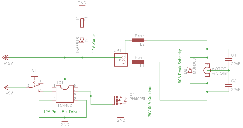

Hallo, könnte mir evtl. jemand der Erfahrung mit PWM Motoransteuerung hat sagen ob das so Ok ist? Da wo der Schalter jetzt ist, soll ein TC4452 Fet Treiber hin, welcher über einen mega8 gesteuert werden wird. Alles rechts von JP1 ist am Motor angelötet, links davon auf einer Platine. Sorgen macht mir das es evtl. negative Spannungsspitzen geben könnte. Die Positiven leite ich über die 1N5351 ab, aber wie die negativen behandeln ? Danke schonmal Grüße Daniel

Wieso nimmst du für die negativen Spannungsspitzen nicht einfach einen weiteren 1N5351?
Wen willst du mit deiner Schlüsseldiode denn erschiessen? Der Mann hiess Schottky. Offenes Gate ist nie gut.
Hm, wo sollte die denn hin? Also die jetzt drin ist fängt ungefähr ab 13,5 V an zu leiten und begrenzt so die Spannung.

Es gibt keine Notwendigkeit für D1 und R1, und C1 und C2 sind falsch gezeichnet, du willst sie sicher zum Motorgehäuse legen, C3 ist dann eher Unsinn (führt bei jedem Einschalten des Transiostors zu einem kleinen Kurzschluss). Leg lieber am Motor noch je eine UKW-Drossel in die Zuleitung zum Motor, wenn es dir um die Unterdrückung von Störungen geht. Der Herr Schottky, ein deutscher Spross einer Familie aus der damals drittgrössten deutschen Stadt Bressel (heute Breslau), würde sich ob der Verdenglischung seines Namens im Grabe umdrehen.
@ MaWin (Gast) Was wären das so für Drosseln? Könntest du da Bauteilbezeichnungen als Beispiel geben, oder Werte? Mit dem Schottkey steh ich auf Kriegsfuß. Den schreib ich immer falsch und seh das auch ständig falsch geschrieben irgendwo, sorry.
Hm, fertige drosseln finde ich nur bis 10A, das reicht nicht...
Dann tu einen Ferritring um die Zuleitung.
Wir bis zu den 30A die der IRLR3717 schaffen kann ja wohl reichen.
Hm, was is das denn für ne miese Nummer... Da steht im Datenblatt "Continuous Drain Current, VGS @ 10V 120A" mit nem Index 4 dran... dann auf Seite 11 zu dem Index 4: "Package limitation current is 30A." Also macht das Ding doch nur 30A ! Da muss ich nen neuen suchen...
Daniel R. schrieb: > nem Index 4 dran... dann auf Seite 11 zu dem Index 4: "Package > limitation current is 30A." Du willst ja nicht wirklich, dass sich das Teil im Betrieb gleich wieder selbst auslötet, oder?

@ MaWin Auf was kann sich denn nun verlassen ?
@ A. K. (prx) Man könnte ja aktiv kühlen oder was weiß ich, nur so wie das da steht brennt das ding so oder so bei 30A durch. Glaube es wird dann ein PH4025L werden als Fet...
Daniel R. schrieb: > Man könnte ja aktiv kühlen Die Lötstelle? Lötzinn ist kein blendend guter Leiter.
Lötzinn ist vielleicht kein guter Leiter, man wird aber doch wohl mehr als 30A über eine Lötstelle bekommen?!?

Ist ohne Bild schwer zu beurteilen wieso das so war. An dem Widerstand des Lötzinns wird ja dann wegen dem fließenden Strom Leistung umgesetzt. Wenn der Lötzinn jetzt ziemlich flach ist, wie es sein sollte, und nur in die Unebenheiten zweier aufeinander liegender Kupfer teile fließt, glaube ich bei ausreichend großer Auflagefläche, dass da enorm viel Strom durch könnte. Theoretische Rechnung liefere ich dann nach. Denke die Parameter sind da Widerstand und Stromdichte... Anbei nochmal die geänderte Schaltung. Die Diode D1 ist auch für Unterspannung ab -1,2 V und Überspannung ab 13,5 V ausreichend meiner Meinung nach, weil sie einmal bei der Zehner Spannung durchbricht in gegen Richtung und einmal im Durchlass bereich bei Unterspannung. Stimmt doch so oder? Viele Grüße Daniel

12A Peak FET Driver. Aha. Dir ist schon klar, daß viel nicht unbedingt viel bringt, sondern zunächst mal viele Probleme bringt ? Ich bezweifle, daß du über genug Erfahrung im Leiterplattenaufbau für solche Treiber verfügst, wenn es bei dir nicht mal für den Schaltplan reicht.
Na ja, man gewinnt keine Erfahrung wenn man nix macht, klar wer nix macht auch nix falsch... Das der Treiber übertrieben ist weiß ich selber, kostet aber genau soviel wie ein kleinerer, also was solls. Zudem betreibe ich das hobbymäßig also wer so etwas täglich auf der Arbeit macht hat da bestimmt auch andere Richtlinien. Wer es besser weiß soll halt sagen wie es besser geht! Elektronik ist kein Hexenwerk, außer evlt. HF :) Grüße Daniel
