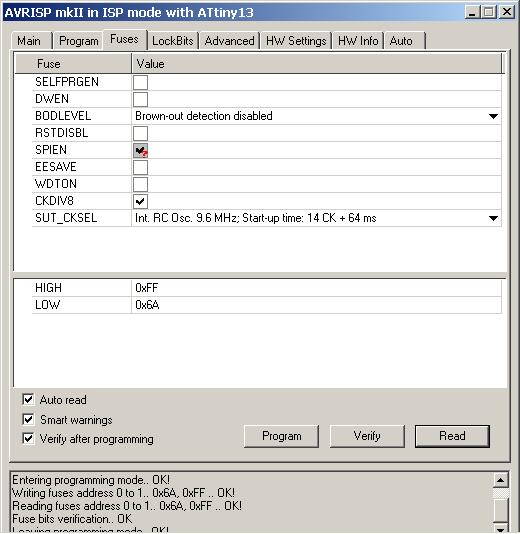

Ich weiß leider nicht genau warum meine LED am ADDON Board flackert. Ist
die Frequenz zu niedrig? Welche Frequenz nehmt ihr den für eine PWM mit
einer LED? Normal müssten doch 150Hz ausreichen, damit das Flackern mit
dem Auge nicht mehr zu sehen ist oder?
Meine PWM müsste dann diese Frequenz haben, wenn ich mich nicht
verechnet habe:
Was könnte ich den noch versuche?
Vielen Dank schon mal für eure Hilfe im vorraus!
#1857471
> verechnet habe:
Das sieht richtig aus.
Die naheliegenste Erklärung wäre es, wenn dein Tiny gar nicht mit 9.6Mhz
getaktet wird, sondern immer noch auf seiner Werkseinstellung von
~1.2Mhz läuft (plus minus ein paar Zerquetschte), weil CKDIV8 noch
eingeschaltet ist
1200000 / (256 * 127) = ~30Hz
und das würde man als Flackern sehen.

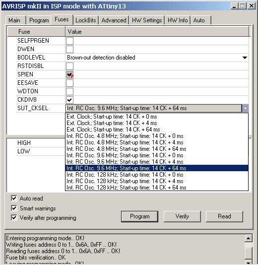

OP Persönliche Seite #1857491
Hier sind die Einstellungen vom AVR Studio
ich habe den Prozessor mit 9,6MHz laufen.
Wenn ich noch weiter nach unten gehen also 4,8MHz dann flackern die LED
noch mehr.
Danke schon mal für den Tipp. Könnte noch einen ATMega8 mit dem gleichen
Code bei 8MHz testen. Könnte ich so einen Fehler ausschließen? Oder habe
ich vielleicht einen Fehler in dem Programm?
Grüße Wisler
