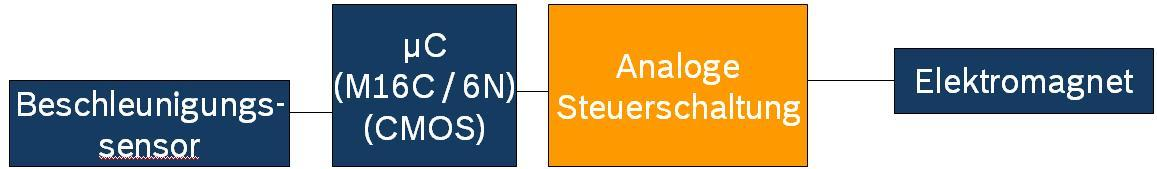

Hallo liebe Elektronikspezialisten,
ich habe ein Problem mit der Ansteuerung eines Elektromagneten und ich
hoffe ihr habt ein paar gute Lösungsideen.
Zum Thema:
Ich habe einen Mikrocontroller aus der M16C/6N Reihe auf dem
Evaluationsboard von Glyn und lese damit über den A/D-Wandler einen
Spannungswert von einem Beschleunigungssensor ein. Dieser Wert wird
verarbeitet.
Der Magnet soll nun mit einer variablen Stromstärke (=> variable
Magnetkraft) gesteuert werden, die abhängig vom Sensorwert ist. (siehe
Prinzipskizze)
Daten zum Elektromagnet:
- Gleichstrommagnet
- Der Magnet soll bis zu einer Stromstärke von bis zu 1A betrieben
werden können.
- Die Spannung ist max. 12V (Autobatterie)
Zu meiner Frage:
Wie könnte ich es schaffen aus einem Spannungspegel (0-5V), der an einem
Ausgang des µC anliegt, einen davon abhängigen Strom (0-1A) in einem
Laststromkreis zu erzeugen, in dem der Elektromagnet angeschlossen ist?
Was für Schaltungen und Bauteile sind dazu geeignet?
Transistoren und Mosfets bringen mich irgendwie nicht weiter, da sie nur
die Zustände "leitend" und "nicht leitend" kennen, aber ich will ja
einen variablen Strom im Lastkreis...
Ich bin dankbar für Idee!

na ja,
wenn man einen FET oft ein und aus schaltet kann amn den mittleren Strom
durch die Spule verändern. (PWM)
Wenn man einen µc hat macht man das in der Regel auch so.
Axel

Dafür braucht man erst mal keinen µC. Einen Stromshunt, ein OP
Verstärker und eine spannungsgesteuerte Stromquelle tut das auch.
Das Schalten macht allerdings insofern Sinn, da ansonsten an der (linear
aufgebauten) Stromquelle einiges an Verlustleistung abfallen würde.

Werde obigen Tipp befolgen und per PWM einen MOSFET immer wieder ein-
und ausschalten und so den mittleren Strom durch den Magneten variabel
halten.
Wenn jemand Zweifel an dieser Methode hat, bitte posten ;)

Brauche keinen Treiber, wenn ich einen LL-MOSFET verwende, oder? Einfach
das Gate über einen ca. 220 Ohm Widerstand am Port des µC anschließen,
aus dem das PWM-Signal kommt. Evtl. noch Pulldown hinzufügen. Hoffe,
dass das dann klappt.
Habe mal den MOSFET IRF7401 angeschaut. Der sollte geeignet sein.
Die Umschaltzeiten sind durch die geringe Eingangskapazität Ciss=1,6nF
und einem Vorwiderstand von R = 220 Ohm dann auf t = 5*tau = 5*R*C =
1,76µs festgelegt. Stimmt oder?
Prinzipschaltung:
                           Vcc
                          Magnet
                            D
µC ------[ 220R ]-------G [MOSFET]
                            S
                           Masse
