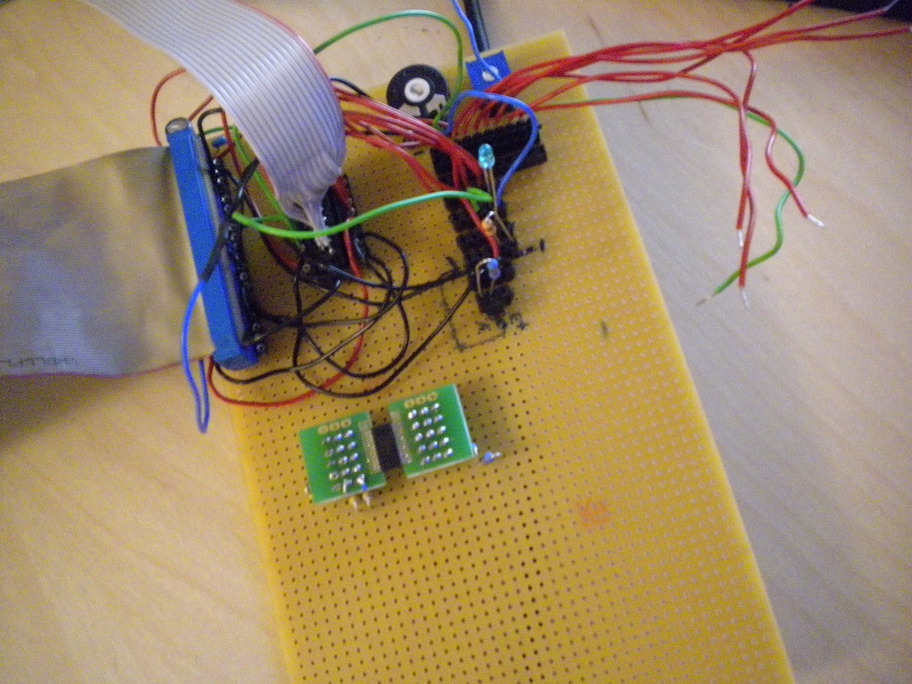

Ich bin gerade dabei etwas über TWI zu lernen. Dazu habe ich mir einen
TLC59116 LED Treiber gekauft, mit dem ich mir dann einen LED Controller
bauen möchte.
Ich habe mir den Baustein erst einmal auf eine Testplatine aufgelötet.
Ich habe jedoch trotz den ganzen gestrigen Tag Datenblätter lesen,
Google ausfragen und in der Bascom Hilfe zu suchen, es nicht geschafft
auch nur zu verstehen, wie man Daten in ein Register des Bausteines
schreibt. Ich habe schon einige Seiten gefunden, wo etwas über TWI
steht, jedoch habe ich keine Seite gefunden, die davon aus geht, dass
man NICHTS über TWI weiß.
Ich habe schon versucht eine Routine zu schreiben, mit der ich eine LED
zum leuchten bringe, doch da tut sich nichts.
Ich würde also gerne wissen, wie ich Daten an den Baustein schicke oder
ihr gebt mir einen Link zu einem guten Tutorial.
Ich benutze den Atmega32 und die Standard TWI Ports. Ich habe auch
4,7kOhm Pull-up Widerstände an SDA und SCL und ich habe nur einen
Baustein an dem Bus. Angehängt ist mein jetziges Porgramm.

Ok das Funktioniert auch nicht. Also definitiv ein Hardwarefehler. Ich
werde nochmal alle Verbindungen messen, ob die richtig sind und alles
kontrollieren.
von Killerawft (Gast)
also ich habe jetzt alles kontrolliert und durch gemessen und es ist
alles so wie es soll. Keine ungewollten Verbindungen oder irgendwas
anderes.Und alles ist richtig angeschlossen.

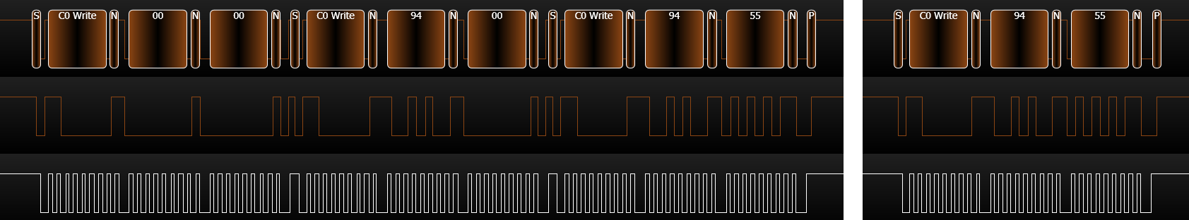

von MWS (Gast)
Mir ist aufgefallen, daß der TLC  hinter den letzten I2Cwrites in der
Do/Loop noch ein I2CStop haben will. Das hab' ich vergessen.
Schreib' das mal dazu und versuch's nochmal. Das Ergebnis würde dann so
aussehen wie im Screenshot, so läuft's aktuell hier auf 'nem ATM32.

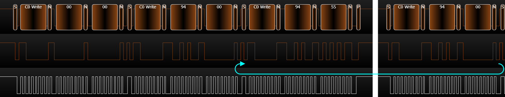

von MWS (Gast)
Graphik war verbesserungswürdig...  Untere Sequenz hat gefehlt (Leds
aus)

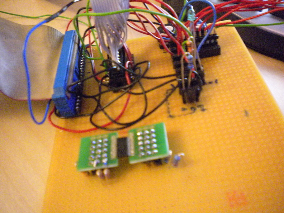

von René L. (Gast)
Also das mit dem Rext ist schon mal gut, der war die ganze zeit auf
Plus. Jetzt ist er auf Masse und die beiden Kondensatoren sind auch dran
wie bei der Propeller uhr.
Ich hatte jetzt auch die Möglichkeit vernünftige Fotos zu machen.
von MWS (Gast)
4MB pro Bild, da wirst Du Dir hier keine Freunde machen...
Vor allem da die Bildinformation auch schon bei 2-300k locker
rübergekommen wäre.
Dachte da könnte man mehr erkennen, aber das ist ein bisserl sehr
artistisch verkabelt.
Warum besorgst Du Dir kein Steckbrett ? Kostet nicht die Welt und wär'
für so etwas ideal geeignet.
> der war die ganze zeit auf Plus
ned so gut.

jedoch verschiedene Spannungen. Rot braucht 1,7 Volt und Blau und Grün
2,8 Volt. Muss dann nicht für Grün und Blau ein anderer, niedrigerer
widerstand gewählt werden als für Rot? oder reicht es, mit den 820 Ohm,
den Strom auf ca 20mA zu begrenzen?
