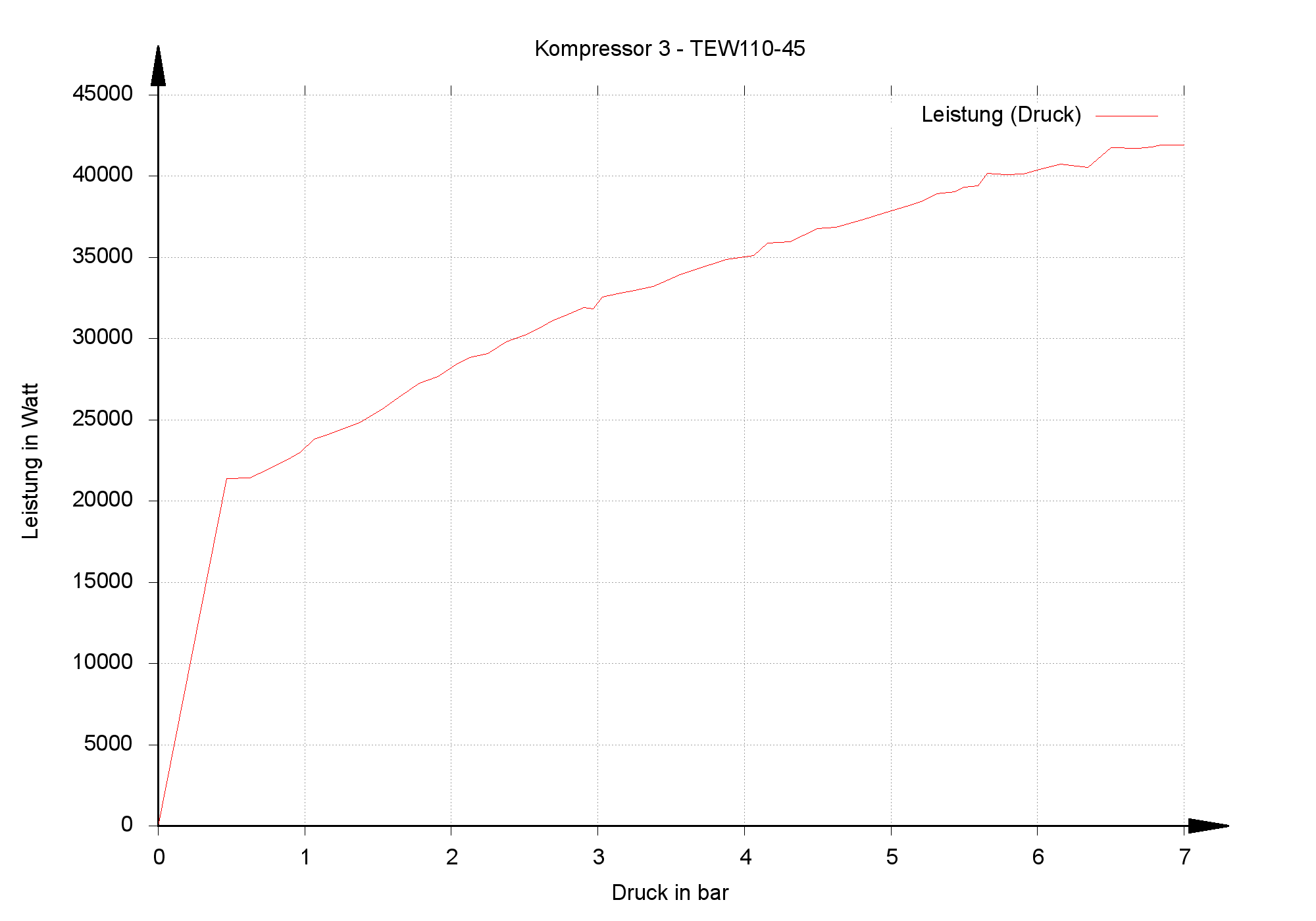

Wie kann ich die Achsenbeschriftung verschieben und wie bekomme ich oben die Striche weg?
Gast #1857593
Hallo, ich benutze für eine Versuchsauswertung gnuplot.
Hab mir das letzte Woche mal besorgt und komme auch ganz gut damit
zurecht. Jedoch weiß ich bei zwei Dingen nicht weiter.
Wie bekomme ich es hin das die Achsenbezeichnung nicht parallel zur
y-Achse verläuft, sondern das ich die Eingabe um 90° drehen kann und
dann nach oben verschieben kann (hier: im Anhang: Leistung in Watt)?
Würde dann gerne die Bezeichnung der x-Achse (hier:Druck in bar) auch
etwas nach rechts schieben.
Und als zweites würde mich interessieren wie ich die kleinen Striche
über dem Graphen entlang der x2-Achse wegbekomme! Der Graph sollte mit
dem Gitternetz bei y=45000 schließen, lediglich der Pfeil darf darüber
hinaus ragen.
Würde mich freuen wenn mir einer helfen kann.
lg matthias

Moderator #1858135
Mit "rotate by 0" als Option in "set label".
> und dann nach oben verschieben kann
Mit "offset", als Koordinatensystem für die Verschiebung am besten
"screen" wählen.
dto.
Mit "no mirror", so wie du das schon für die y-Achse gemacht hast.
Beispiel:
set term wxt persist
set key at screen 0.89,0.9
set grid xtics ytics
set xlabel "Druck in bar" offset screen 0.33,0
set ylabel "Leistung\nin Watt" offset screen 0.09,0.44 rotate by 0
set ytics nomirror
set xtics nomirror
set xrange [0:7]
set tics out
set autoscale y
set title "Kompressor 3 - TEW110-45" offset screen 0,0.05
set tmargin 4
set bmargin 4
set rmargin 10
set border 3
set style arrow 1 head filled size screen 0.03,10 lc -1 lw 2
22
set arrow from 0,0 to 7.5,0 as 1
23
set arrow from 0,0 to 0,51000 as 1
24
25
plot 'data' using 1:2 with lines title "Leistung (Druck)"
