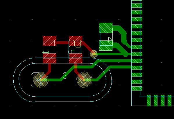

Quarzanbindung und Abblockkondensator
Moderator Persönliche Seite #1857973
Löter schrieb:
> Was kann man da noch verbessern?
Die Massefläche um den Quarz bringt nicht viel, weil sie nicht
geschlossen ist.
Ich würde die beiden Lastkondensatoren für den Quarz mit einer
Masseleitung zum Controller führen, die nicht noch anderweitig
benutzt wird, damit nicht irgendwelche Impulsströme auf dieser
Leitung (über deren Induktivität) in den Oszillator einkoppeln.
Moderator Persönliche Seite #1858013
Löter schrieb:
> Aber wie binde ich dann den 100nF Kondensator an? Der muss ja eigentlich
> auch dort an die Masse.
So getrennt, wie's geht.  Die Lastkondensatoren für den Quarz
leiten keine hohen Ströme, und auf ein paar nH an Induktivität kommt's
auch nicht an.  Deren Massenanbindung kannst du also durchaus unter
den "heißen" Drähten auf der Unterseite führen und dann dort mit
einem zweiten Via an den Massepin.
Moderator Persönliche Seite #1858110
Löter schrieb:
> Ich fürchte nur, dass ich da so nciht selber geätzt bekomme. Also eine
> Leiterbahn durch die IC Beine und ein Via darunter.
Da geht keine Bahn durch die Pads durch, die geht auf der anderen
Seite lang.  So ein Via drunter kann man mit Draht fädeln, möglichst
aber vor dem Montieren des QFP. ;-)  Auf der QFP-Seite fräse ich
dann immer die Zinnbuckel zurück.
Ansonsten halt so knapp wie möglich am IC erst zusammen bringen, ich
habe mein Bild mal modifiziert.
Persönliche Seite #1858267
Deine letzte Version ist in der Masseanbindung nicht mehr viel anders,
als der Vorschlag von Löter.
Bist du dir sicher, dass du dein Routing selbst ätzen kannst? Wie groß
sind dort die Abstände z.B. zwischen den Quarzkondensatoren und der
benachbarten Leiterbahn? Auch an den IC-Pins sieht es sehr eng aus, da
die Leiterbahnen nicht mittig auf den Pads sitzen.
Ansonsten finde ich deine Version schon ganz gut. Die Massefläche wirst
du auf der Oberseite wahrscheinlich nicht ganz schließen können. Aber du
kannst links und unterhalb des Quarzes noch jeweils ein Via setzen, wenn
du übertreiben willst ;)
