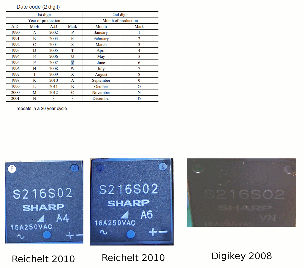

Gast #1858540
Andrew Taylor schrieb:
> Julian O. schrieb:
>> Vor allem sieht dein Bauteil aus wie ein Brückengleichrichter -
> Ist es eher ein SSR?
Ja, ein SSR. Ich hatte mich über die großen Unterschiede im
Herstellungsdatum gewundert. Wem es noch nicht aufgefallen ist (von l.
nach r.):
1990 April
1990 June
2007 November
Gast #1858568
hatte reichelt die Dinge DAMALS überhaupt schon im Sortiment? Ich denke
eher die Bauteile sind von 2010, das erscheint logischer. Vor allem weil
es nicht rentabel wäre, so etwas über 20 Jahre zu lagern
#1858572
ahlol schrieb:
> Vor allem weil
Absichtlich vielleicht nicht, aber es gibt immer wieder irgendwo 'ne
eingestaubte, längst vergessene Kiste in irgendeiner Ecke, und bei
Halbleitern kann diese Kiste durchaus eine ganze Menge davon
enthalten...
Andreas
PS: Da das Datenblatt zu dem Chip auf 2004 datiert, wird hier aber wohl
wirklich 2010 gemeint sein ;-)
