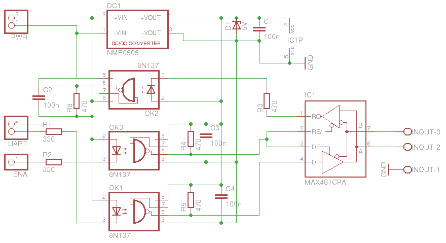

Moin,
um ein wenig mit DMX experimentieren zu können habe ich einen Schaltplan
für eine Platine, die DMX in und out am STK500 (600 denke ich dann auch,
vl sogar auch an MSP430 Boards) bewerkstelligen soll. Der Entwurf ist
vollständig galvanisch getrennt vom DMX Bus. Da dies mein erster Entwurf
in die Richtung ist, wüsste ich gerne, ob dies so funktionieren wird
bzw. ob ich irgendwo etwas besser lösen sollte.
Vielen Dank schon mal für Kommentare
Bernhard
#1858802
Bei den 6N137. Pin 7 würde ich auch auf VCC hängen.
Pin 6 des 6N137 (Ausgang) ist "open collector". Also fehlen da noch die
Pull-Up Widerstände.
Falls du noch RDM damit machen willst, fehlt da noch das bias network.
( Am MAX : 130R zwischen pin 6 und 7, 560R zwischen pin 7 und GND, 560R
zwischen pin 6 und VCC)

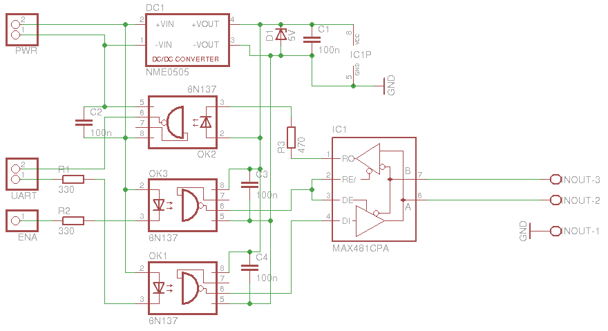

OP #1875318
Hoi,
Danke für die Kommentare, anbei die korrigierte Version
Ich hab ihn nicht drauf gehangen, da er laut Datenblatt nicht zwingend
angeschlossen sein muss (nur falls ich den 6N137 ein/ausschalten
möchte), oder ist es einfach sicherer, wenn der Enable Eingang auch auf
High steht?
Sind eingebaut
Das Bias Netz müsste nur auf DMX Senderseite sein, oder habe ich das
falsch verstanden? Deshalb ist es nicht fix vorgesehen, das Board soll
ja sowohl zum Entwickeln von DMX Empfängern und Sendern verwendet werden
können.
Gast #1913092
das bias-network kommt auf die RS485-Seite - also praktisch an die
XLR-Verbinder.
In der ANSI E1.20 stehen die Werte (habe ich für mein openRDM-IF
übernommen).
VG,
Hendrik
