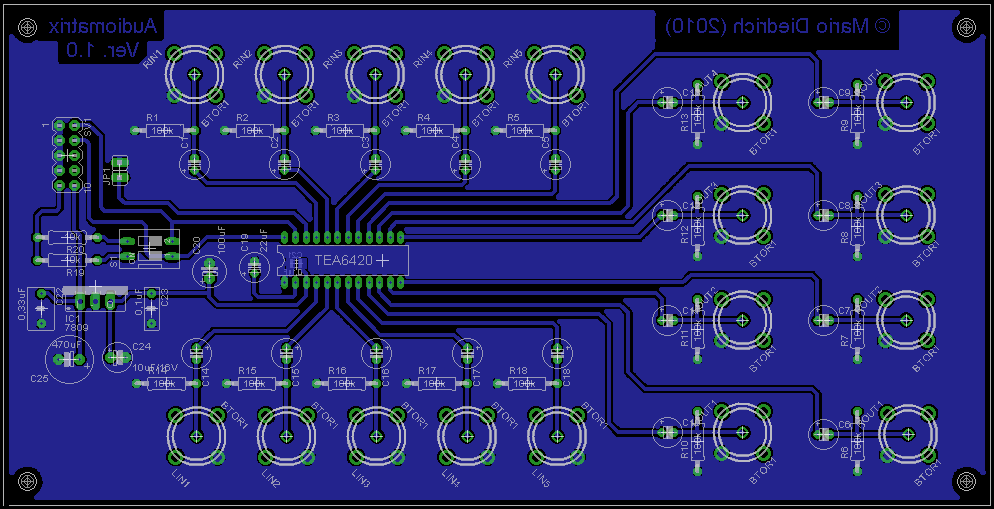

ich habe mich jetzt mal an ein Audioschaltungsprojekt rangewagt.
Audioschlatungen sind für mich bisher noch völliges Neuland.
Es soll eine Art Kreuzschienenverteiler sein.
Könnt Ihr euch mal mein Platinenlayout ansehen?
Was sagt ihr zu der Massefläche? Ist diese sinnvoll oder eher störend?
Im Vorraus schonmal vielen Dank!!!
Gast #1858921
Lothar Miller schrieb:
> Sieh dir das mal genau an: das ist keine Fläche, sondern nur ein Ring
> aussen rum und sonst lauter Zipfel.
ja gut, das stimmt, aber in der Mitte sitzt ja der IC, sodass sich die
Ringfom ergibt ;-)
>> Ist diese sinnvoll ...?
> Nur, wenn du einen Grund angeben kannst, wofür sie gut ist... :-o
Meine Überlegung war damit die Störeinflüsse von z.B. zwei
nebeneinanderliegendenn Signalführenden Leitungen zu reduzieren, indem
dor eine Massefläche/Masseleitung zwischen liegt.
Auf der anderen Seite wirkt die Massefläche ja evtl. auch als Antenne
und es kann zu mehr Störungen kommen.
Ich kann leider nicht abschätzen wie groß die jeweiligen Effekte sind
Ist ok so. Bei Audio gibt es sowieso kein Übersprechen bei so
kurzen Leitungen. Die Massefläche sorgt hier eigentlich nur dafür
dass das Kupfer auf der Platine bleibt und nicht im Abwasser landet;)

Ist eigentlich kein gute Argument - die kapazitätswirksame Fläche der
Leitungen zueinander im Chip sinkt mit dem Quadrat der Verkleinerung der
Strukturen. Der verringerte Abstand bewirkt eine Vergößerung der
Kapazität. Effektiv beiwirkt also eine Verkleinerung der Strukturen eine
ebenso große Verkleinerung der Kapazität zw. den Leitungen (bei
proportionaler Verkleinerung aller Koordinaten).
Die Strippen im IC sind als von daher eher zu vernächlässigen gegenüber
den Strippen auf der LP.
Grundsätzlich ist also viel Masse bei Audioschaltungen günstig, denn die
hat ja abschirmende Wirkung (auch wenn es ein Ring mit vielen Zipfeln
nach innen ist). Eine Platine ohne diese Masse würde also grundsätzlich
mehr Störungen von ausen einfangen, als eine Platine, deren freie
Flächen komplett mit Masse überzogen sind.
Ätzressourcen spart das auch noch nebenbei.

Bei NF Signalen solltest Du immer darauf achten, das Du einen Masse
Sternpunkt hast und dir keine Schleifen baust! Sonst kommt es zu einem
Masse Brummen, was sich übel auswirken kann!
Gerade bei Kreutzschienen, wo Du viele Signal Ein und Ausgänge hast, ist
es ratsam genau auf die Masseführung der Signalwege zu achten, die
Eingänge sollten möglichst nur mit einem Masseweg zum IC führen, nicht
jeden kanal einzel führen!

Was mir beim ersten Blick auf das Layout eigentlich auffällt: man könnte
bei dem Masse-Filler die Abstände noch etwas hochsetzen, so wie es jetzt
ist wirken die z.t. doch recht kurz, das könnte problematisch werden, je
nachdem, welche Technik zur Fertigung eingesetzt wird! (wenns
industriell gefertigt wird wahrscheinlich nicht, gerade mit Lötstopplack
et c., aber privat? wenn man die Platine verzinnt muss man da ja schon
aufpassen, dass man nicht aus versehen irgendwo nen Kurzschluss rein
bringt!)
Ansonsten würde ich auch mal denken, dass das mit der Massefläche so
schon hinkommen wird! verbessern könntest du sie natürlich noch, indem
du sie auch die Schraublöcher mit umschliessen lässt (also so, dass die
Schrauben Kontakt zur Massefläche herstellen können und somit auch das
Gehäuse in Kontakt mit der Massefläche stehen würde).
was ich grad aber noch sehe: wenn du die Cinch-Buchsen um 45° drehen
würdest, dann könntest du gerade von den Signal-Pins weggehen! und auch
sonst könnte man die Bauteile da noch etwas schöner anordnen. (das sieht
von den Leiterzügen ja z.t. etwas chaotisch aus! wenn du z.B. r3 (und
entsprechende andere) um 90° drehen würdest, könntest du dir den
Schnörkel in der Leiterbahn sparen und diese somit kürzer halten!
gleiches auch bei einigen anderen der BEs. und wenn du da sowieso SMD
einsetzt - wieso dann nicht alle Widerstände und einige Cs in SMD? im
1206-Package sind die wunderbar verarbeitbar und das Ergebnis wird um
einiges kompakter, ausserdem entfallen viele Löcher! Und als Nebeneffekt
wird es auf der Oberseite der Platine leerer (gerade wenn die ganzen
koppelkondensatoren in smd verbaut werden würden). Aber sowas muss
natürlich alles nicht sein. ^^

meine schaltung wir nicht in eine metallgehäuse eingbaut sondern
befindet sich in einem "Holzkasten"
@J. Bimek:
Du sagts keine schleifen bauen. Meine Massefläche geht ja einmal als
ring außen rum, ich sollte diesen ring also an einer stell unterbrechen,
sodass es kein ring mehr ist, richtig?
@ Sven J.: Danke für deine Tipps, ich werde die Platine nochmal
überarbeiten.

Die Leiterführung sieht auf jeden Fall schon mal ordentlicher aus.
nach wie vor würden mir allerdings die Abstände "GND-Fläche" zu
Leiterbahnen Sorgen machen. auch wenn sich das wahrscheinlich so eng
fertigen lassen würde - wieso enger als unbedingt nötig? erhöhe da
einfach in den einstellungen des Polygons mal die clearance, dann sollte
der abstand größer werden. (ich weis aber net so genau, wo das bei eagle

Knut Ballhause schrieb:
> Simon K. schrieb:
>> So wichtig ist die Massefläche demnach nicht, wenn man ein Metall
>> Gehäuse benutzt.
> Das ist nicht korrekt. Gerade wenn verschiedene analoge und digitale
> Komponenten auf der Platine sind, gibt es ohne niederohmige und korrekt
> geführte Massen Probleme mit gegenseitiger Beeinflussung durch
> Übersprechen und ungünstige Strompfade.
Ja, das ist jetzt wieder eine Verfeinerung der Anforderung :-D Dabei
kommen ja die Störungen im Analogteil nicht von außen, sondern von
innen. Da bringt das Metallgehäuse dann wiederum nichts.
Aber in dem oben gegebenen Beispiel, worauf sich meine Aussage bezog,
war von alten Audio Verstärkern die Rede. Da ist ja eher nicht mit
Digitaltechnik zu rechnen.
Persönliche Seite #1864715
> genau eingestellt wird, bei ares könnt ichs dir sagen, aber eagle... )
Einfach mit dem "i" (INFO) Tool auf den Rand der Massefläche klicken und
den Wert bei "isolate" höher setzen.
