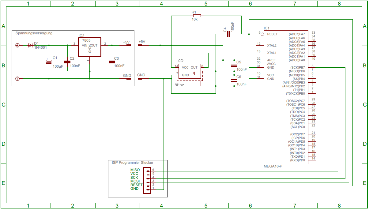

In dem Tutorial war ja eine Zeichnung der grundlegende Schaltung, die
HAb ich mal versucht zu verstehen und dann mit EAGLE so gezeichnet wie
ich mir meinen Aufbau vorstelle. Meine Zeichnung habe ich als PNG
angehängt.
Wenn ich die ganzen Sachen habe werde ich erstmal versuchen die
Spannungsversorgung zusammen zu bauen, dann die Schaltung wie in der
Zeichnung und dann wohl versuchen die ersten LEDs zum blinken zu
bringen.
- Macht das so Sinn oder hab ich irgendwo grobe Schnitzer drinne?
- Klappt das mit dem Quarzozillator so? HAbe nen 8Mhz genommen (Im
Datenblatt stand irgendwas bis 8Mhz wenn... und max 16Mhz, das hab ich
aber noch nicht zu 100% verstanden.)
Wie wird das ansonsten in der Regel gemacht? Quarzozillator oder eher
Quarz mit Kondensatoren? Wollte den Quarzozillator nehmen, das dieser
auch im Tutorial verwendet wird und für spätere Sachen ja wohl genauer
sein soll.
So glaube das wers erstmal. Hoffentlich fühlt sich jetzt hier keiner auf
den Schlips getretten, ich weiß sind nicht die höchsten Fragen, aer
irgendwo muss ich ja mal anfangen.
Vielen Dank schon für eure Antworten und wenn mir noch was einfällt
schreibe ich es mit dazu. :)
mfg Basti

Gast #1859223
Über den Stabi noch eine Diode als Schutz.
Den ARef (wenn du keine externe Referenz einspeisen willst)
mit 100 nF auf GND.
AVCC direkt an VCC kann bei Messungen je nach weiterer Beschaltung
etwas stören.
Das hängt mit der Versorgungsspannung zusammen.
Der MEGA mit L arbeitet z.B. auch bei 3,3 Volt, dann aber
max. mit 8 MHz. Die "neueren" mit A haben einen
entsprechenden Spannungs/Takt - Verlauf.
Steht im Datenblatt hinten drin ;)

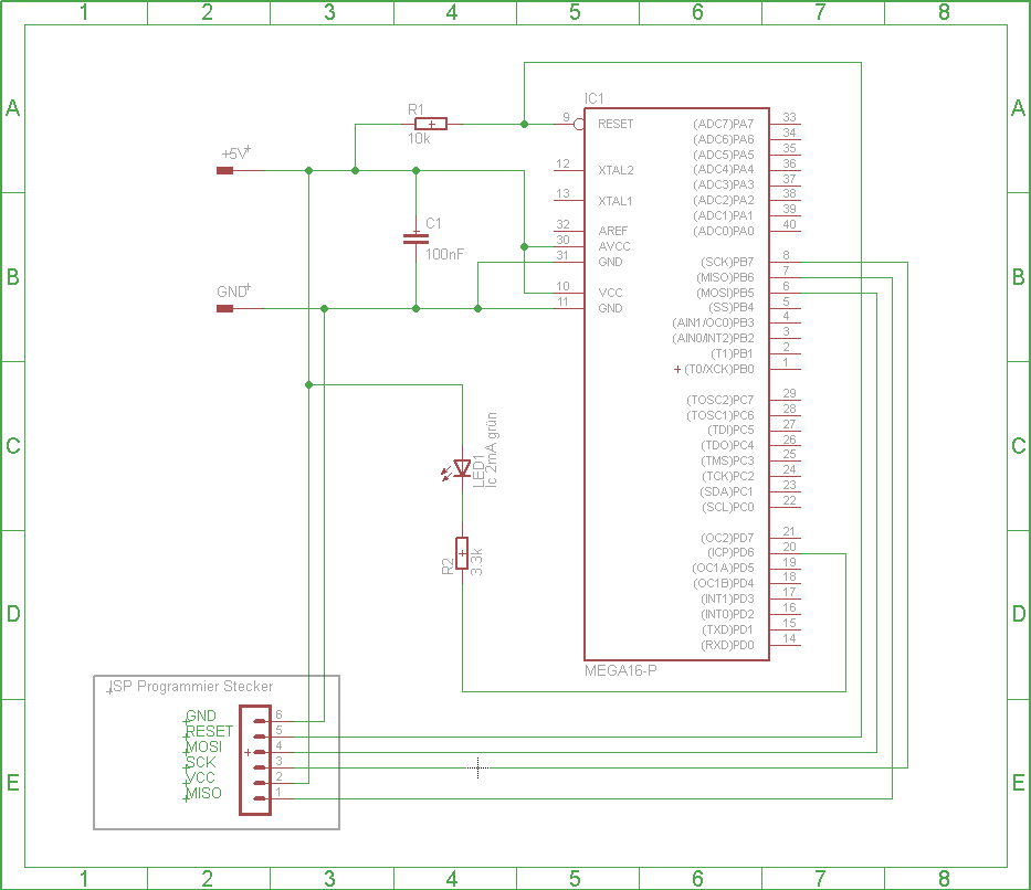

Erstmal danke für die Antworten
@ Klaus Wachtler:
Jo manchmal ist hier ein recht "rauer" Ton, aber zum glück nur von sehr
wenigen.
Das mit den Steckbrettern hatte ich mir auch so gedacht. Wollte
eigentlich die Schaltung die ich gezeichnet hatte auf ne Lochplatine
löten und dann die zusätzlichen sachen immer auf nen Steckbrett. Oder
nur die Spannungsversorgung auf Lochplatine und dann Chip und zu auch
alles mit drauf.
Aber das überlege ich mir noch, wenn ich die Sachen dann vor mir liegen
habe. :)
Und dann bleibts wohl erstmal bei dem AVR mk2 Programmer und dem
Quarzozillator.
Mit dem Taster meintest du das so wie der Taster S1 in der Zeichnung
oder?
Und jo LEDs kommen noch, das sollte nur erstmal so die Grundschaltung
sein die man ja eigentlich immer braucht, oder?
@avr:
Ja das mit den Takten muss ich mir nochmal zu gemüte führen, aber das
krieg ich schon noch hin. :)
So die Kondensator (C7) an ARef hab ich mal eingezeichnet.
Das AVCC direkt an VCC hängt bezieht sich auch darauf oder?
Nur mit "Über den Stabi noch eine Diode als Schutz." kann ich gerade nix
anfangen. Wo soll noch eine Diode hin (ist ja alles zuper beschrifter
;-) )? Im Tutorial war auch nur die eine Diode bei der
Spannungsversorgung.
Der Pin "XTAL2" kann aber leer bleiben oder?

Die Diode über dem Stabi (Kathode an Vin Anode an Vout)
soll den Stabi vor Uin < Uout schützen. Nur sinnvoll
wenn auf der stabilisierten Seite große Elkos verbaut sind.
Selbst dann oft nicht eingesetzt (ohne das was passiert).
Ist eine "Angstschaltung".
Ähnlich ist der Pull-Up am Reset. Eigentlich reicht
(besonderst bei den aktuellen AVRs) der interne Pull-Up.
Der AVCC wird meist mit einer Drossel und einem Kondensator
von der VCC abgekoppelt. Wenn z.B. an VCC eine LED mit
PWM hängt ist das auch sinnvoll.
avr
Gast #1859319
> Macht das so Sinn
Wolltest du (wegen Eagle) eine Platine machen oder die Teile nur ins
Experimentiersteckbrett rammen ?
Diese Schaltung und noch viel mehr sinnvolles Zeugs ist auf der
Experimentierplatine von Pollin drauf.
Also warum aufwändig bauen, was es billig fertig gibt ?
Wenn du erst mal spezielles brauchst, weil du schon eine
konkretere Anwendung vor Augen hast, z.B. Analogverstärker,
230V~ Halbleiterrelais, (Schritt-)Motortreiber, dann kannst
du immer noch eine Platine entwerfen (nachdem du die Teile
auf einem Steckbrett ausprobiert hast) auf der dann aber
auch möglichst alles drauf ist.
#1859359
> oder?
ja, genau
Als Grundschaltung vollkommen ok.
Nur siehst du halt nicht recht, ob irgendwas funktioniert. Deshalb der
Vorschlag.

Hi, ich habe diese Woche meine Sachen bekommen und gleich mal ein
bisschen drauf los gebastelt. Stehe nun aber vor dem ersten Problem vor
dem aber wohl die meisten schon einmal standen und zwar das ich den
Controller nicht programmieren kann. Dazu aber gleich mehr.
Der Aufbau sieht im Moment wie folgt aus:
Auf einer Lochplatine habe ich separat die Spannungsversorgung mit dem
7805er aufgebaut. Wenn ich da am Eingang ne 9V Blockbatterie anschließe
messe ich auch am Ausgang 5V mit dem Multimeter und die LED welche ich
dort zur Kontrolle eingebaut habe leuchtet auch.
Daher gehe ich mal davon aus das hier soweit alles richtig ist.
Dann habe ich auf eine weiteren Lochplatine versucht eine einfache
Schaltung für den Controller aufzubauen. (Schaltplan ist angehängt).
Zur Programmierung wollte ich jetzt Bascom nehmen, habe mir davon die
Testversion gezogen und dann folgendes Programm benutzt:
$regfile = "m16def.dat"
 $framesize = 32
 $swstack = 32
 $hwstack = 32
 $crystal = 10000000
 $baud = 9600
  do
    Print "Hello World"
    wait 1
  loop
Wenn ich jetzt auf Kompilieren gehe zeigt er keine Fehler an. Dann geh
ich in dne Programmiermodus wo das ganze als Hex-Werte angezeigt wird
und wenn ich dort dann auf übertragen Drücke kommt immer eine Meldung
„Chip nicht gefunden, Autoerkennung fehlgeschlagen“ (den genauen
Wortlaut kann ich heute abend noch einmal posten.)
Am AVR ISP mk2 Programmierer leuchtet die LED rot wenn ich die Schaltung
nicht angeschlossen habe und grün wenn ich ihn an die Schaltung
anstöpsel.
Nun zu meinen Fragen:
1. Kann das ganze mit der angehängten Schaltung überhaupt funktionieren
oder liegt dort der Fehler (ein paar mehr Kondensatoren etc. können
bestimmt nicht schaden, aber fehlt irgendwas grundsätzliches das es gar
nicht funktioniert)?
2. Hab ich den Programmierer richtig angeschlossen? In den Datenblättern
hab ich es nicht 100%ig verstanden. Ich habe die Anschlüsse (von oben
auf den Anschluss auf den Board gesehen) jetzt so wie im Tutorial(6Pins)
[http://www.mikrocontroller.net/articles/AVR_In_System_Programmer]
[http://www.mikrocontroller.net/articles/Datei:Avr-isp-pinout.png]
angeschlossen. Ist das korrekt?
Ansonsten werde ich heute Abend noch Bilder von dem Aufbau posten und
auch noch mal alles durchmessen, hatte gestern Abend leider noch keinen
Fehler finden können.
mfg Basti

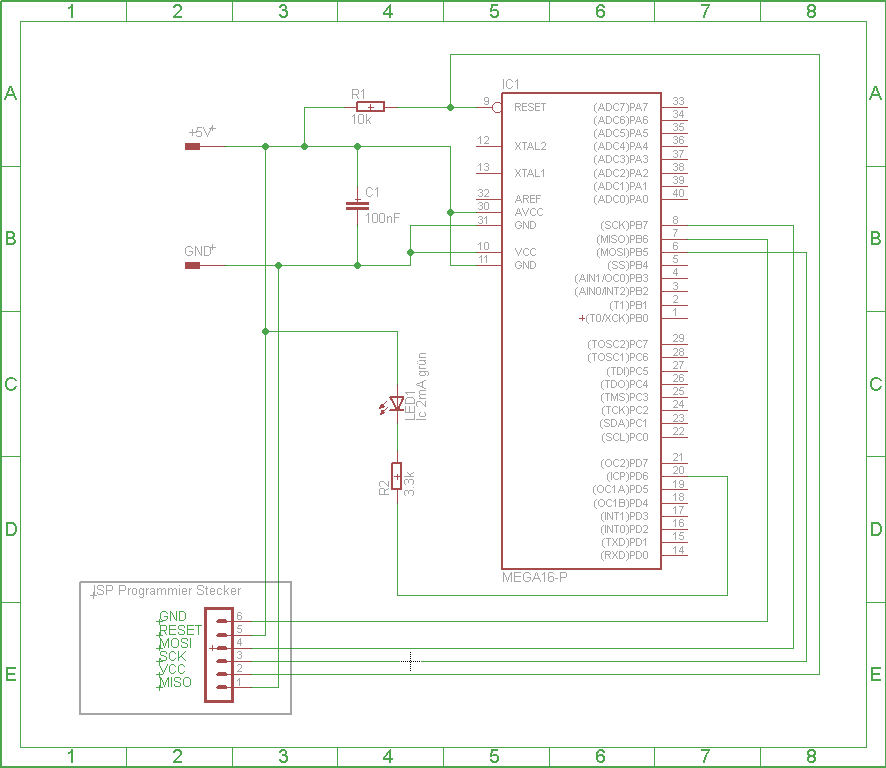

Gast #1875433
Ohje, da verändert man nur seine Zeichnung ein bissel und haut massig
fehler rein. :)
So sollte der Aufbau jetzt aussehen, bei dem Plan oben hab ich mich
einfach verhauen. Sorry dafür.
mfg Basti
#1875436
Der Vorwiderstand der LED ist übrigens relativ hoch, d.h. sie
wird nur ziemlich schwach funzeln.
Eine grüne LED hat mind. 2.2 V Flußspannung, bleiben also für
den Widerstand max. 2.8 V.
Mit R=U/I und 2 mA macht das 1.4 kOhm.
Grüne low power LED haben aber meines Wissens nicht 2 mA,
sondern 4 mA.
Dann wären das 700 Ohm.
Mehr Widerstand und weniger Strom geht natürlich auch.
Das schont die Umwelt, aber nicht die Augen.
Außerdem brennt die LED natürlich, wenn du den Pin auf 0
setzst, nicht auf 1.
#1875441
Sieht schon besser aus, fast so gut wie dein ursprünglicher :-)
An GND steht ein merkwürdiges +, in R1 ist ebenfalls eines zu finden.
Am C1 ist ein komischer Strich; Minus soll es wohl nicht heißen,
dazu wäre er auf der falschen Seite und ein Kerko, der es
vermutlich werden wird, hat eh kein + und -.
An Reset macht man meist noch einen C, den ich aber zum Spielen
auch schon mal weglasse.
AVCC bekommt in Edelschaltungen einen eigenen C und evtl. ein
L davor, aber das geht auch ohne, wenn du nicht zu genau
AD machen willst.
Gast #1875448
Jo der Vorwiderstand ist ein bischen höher als er muss, aber ich hatte
sonst nix passenderes zur Hand und dann hab ich mir gedacht lieber zu
hoch als zu niedrig. :)
Und Laut Datenblatt haben die wirklich nur 2mA.
Aber auf dem Brettchen für die Spannungsversorgung leuchtet die LED auch
mit nem 3.3kOhm Widerstand. Muss ja nicht immer super hell sein.
Und den Pin hab ich einfach mal nach dem Tutorial angeschlossen, aber
soweit kam ich ja noch nicht einmal, da es ja noch mit dem Programmieren
hapert.
mfg Basti
#1875449
In deinem ursprünglichen Plan hattest du noch einen externen
Oszillator.
Jetzt willst den internen nehmen?
Das ist in Ordnung. Aber bei einem externen müsstest du die
Fuses anders setzen, mit dem jetzigen Plan geht der
Auslieferungszustand des AVR.
Gast #1875454
Editieren geht als Gast ja leider nicht.
Die Plus-Zeichen sind eigentlich nur Kreuze vom Bauteilmittelpunkt, ka
wieso die da drin sind. liegt wohl am Bildschirmfoto direkt aus Eagle
heraus.
Also kann man aber ansonsten die Schaltung für einen Testaufbau als OK
bezeichnen? Dann kann ich das ja schonmal abhacken.

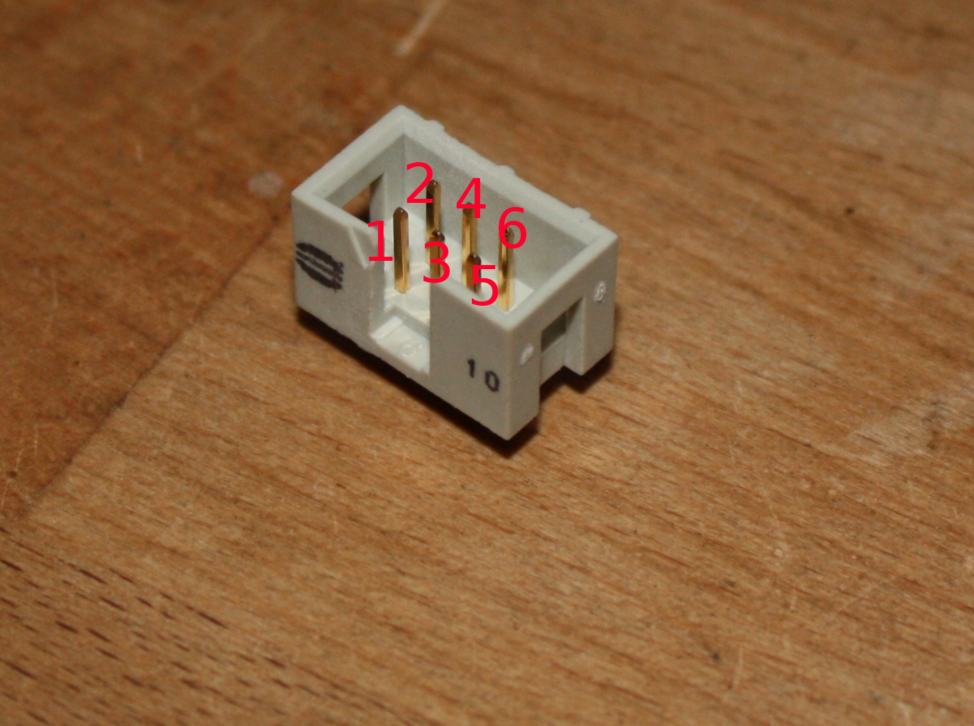

Hallo!
Nehme mal den 6-poligen Stecker des avrispmk2 in die Hand und zwar so,
dass Du den RÜCKEN siehst (also mit den Löchern nach unten) und der rote
Streifen des Flachbandkabels LINKS ist.
Wenn du jetzt so auf den Stecker draufschaust ist die Belegung:
VTG MOSI GND
MISO SCK RST
rot
So sollte also auch die Belegung deiner Stiftleiste aussehen :)
Gruss
Thomas

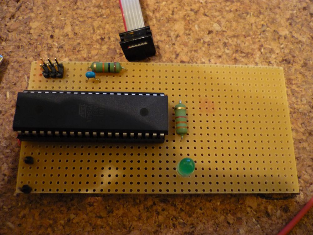

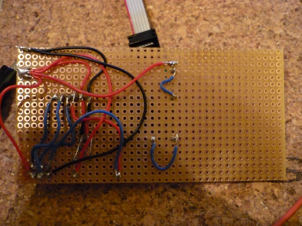

Gast #1876556
Hi, hier sind die Bilder, ich hoffe man kann was darauf erkennen.
Soweit ich das überprüft habe ist die Schaltung ok und der Programmer
auch richtig angeschlossen.
