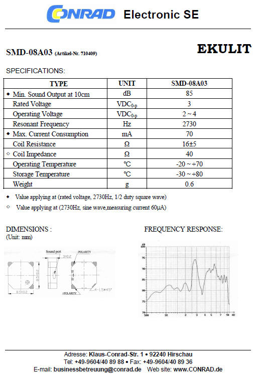

ich habe mir bei conrad ein signalgeber gekauft
http://www.conrad.de/ce/de/product/710409/
nun bin ich ein wenig überrascht das er beim anlegen von 3V DC kein ton
von sich gibt. Nur ein kleines "knack" ist zu hören. Im Datenblatt ist
auch nur die Rede von 2-4V DC oder soll das 0-p ein Hinweis auf eine
Rechteckspannung sein?
Habe zur zeit keine kein 3V Rechteck-Singal da, ich wollte das ding eh
an einen Atmel anschliesen, geht das jetzt so einfach? Oder muss ich
eventuell eine Welchselspannung anlegen, was mit einem portpin ja nicht
so einfach ist?
mfg
Peter

wie kommst du auf 400Hz, im Datenblatt steht nur etwas von einer
Resonanz Frequenz von 27030Hz?
> Es spricht viel dafür, dass das Ding keine weiteren aktiven Bauteile
> drin hat, außer eben diese Piezo-Scheibe(?)
kann schon sein, aber dann sollte nicht extra + und - dran stehen.

Und für die Leute, welche nicht in der Lage sind einen Link auf ein
Datenblatt anzuklicken und dieses auch zu lesen, gibts im Anhang ein
Bildchen zum anklicken und betrachten.
Man möge einen Blick auf das Wort "Coil" werfen   ;o)

Magnus Müller schrieb:
> Ich versuchs nochmal...
Ja, du hast Recht. Da ist eine Lautsprecherspule drin. Peter muß diesen
Signalgeber z.B. mit einem µC ansteuern, aber bitte die Stromaufnahme
von bis zu 70mA beachten. Ein µC Port-Pin könnte damit schon überlastet
sein.

ja, das ist schon bedacht. Ich habe ein Logic-Level-Fet vorgesehen.
> Freilaufdiode nicht vergessen!
danke, versuche ich noch in Layout zu bekommen.
