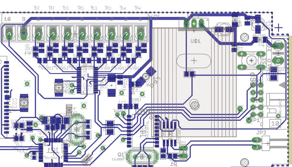

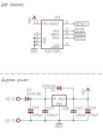

OP #1860416
Ago schrieb:
> Wie sieht denn die Referenzspannung aus, in beiden Versorgungsfällen?
Ich habe am STK500 5,0V eingestellt, ebenso am Labornetzteil. Der 7805,
der auf der Platine sitzt erzeugt mir ja die 5V Systemspannung. Auf dem
hochgeladenen Schematic kann man sehenn, wie die Verschaltung dazu ist.
Auf der Platine sitzt der ISP ganz rechts, direkt daneben der
Schraubterminal für die externe Spannungsversorgung. Am ISP sitzt rechts
oben, in dieser Ansicht, an Pin2 die Versorgungsspannung von 5V.
Moderator Persönliche Seite #1860425
S. G. schrieb:
> Der 7805,
Was denn, ich denke, du speist 5 V ein?  Wofür soll dann der 7805
gut sein, der braucht doch noch weitere 3 V für sich?!

Aua, Schaltplan und Layout als JPEG, dann lass das mal nicht den Falk
sehen, → Bildformate  Die Artefakte tun ja den Augen weh.
