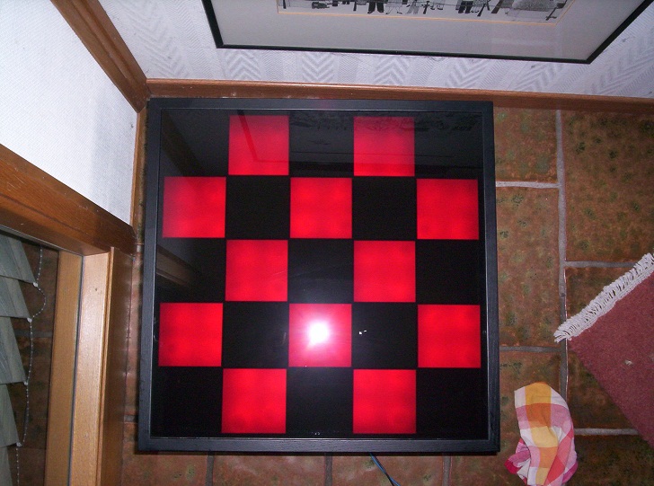

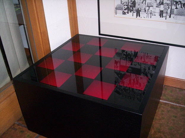

von Peter K. (tischlerjunge)
GEZnoch? schrieb:
> Mit was machst du denn die Beleuchtung?
> CTFL, LED ?
Für die Beleuchtung haben wir je 4 Superflux LEDs benutzt.
leuchtet jedes Feld eigentlich sehr gut und kräftig aus.
Als Deckplatte haben wir eine truLED-Platte vom plexiglas-shop bestellt,
hätte niee gedacht das da soviel durchgeht.
hab nochmal nen 2tes Bild gemacht wo man die ausleuchtung besser sieht.
selbst auf dem Bild ist die Ausleuchtung noch nicht so gut sichtbar, in
live kann man die 4 LEDs nahezu garnicht erkennen.

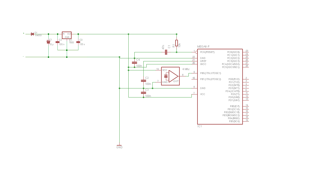

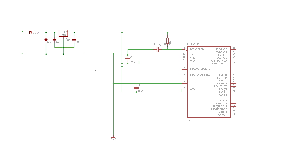

Soo hab eben nochmal son Plan für die Schaltung entworfen, ist nur ne
kleine Skizze, aber ich hoffe ihr könnt mir sagen ob das so machbar ist.
Bin mit der µC-Chose nicht soo vertraut. Dann kann ich endlich den
Lötkolben schwingen und euch berichten wie das mit der Steuerung klappt.
Hab in der Schaltung noch den Tiefpass vergessen und den Ausgang nur 1x
gezeichnet, bevors da zu Missverständnissen kommt.
von Martin (Gast)
den meisten mirkrocontrollern gibst du nur einmal 12V .... dann ist der
dampf raus
von Martin (Gast)
ach ne da ist ja nen spannungsteiler ... aber sowas macht man nicht!
dafür gibts spannungsregler
von Oliver J. (skriptkiddy)
Ein 7805 wäre meine erste Wahl.
von Martin (Gast)
http://www.mikrocontroller.net/articles/Datei:Mega8_Tutorial.png
Was hindert dich daran selbst mal ein bischen hier auf der Seite zu
stöbern .... da findest du z.B. das Bild was ich dir da jetzt
rausgesucht hab .... Allerdings würde ich einen Quarz vorziehen....

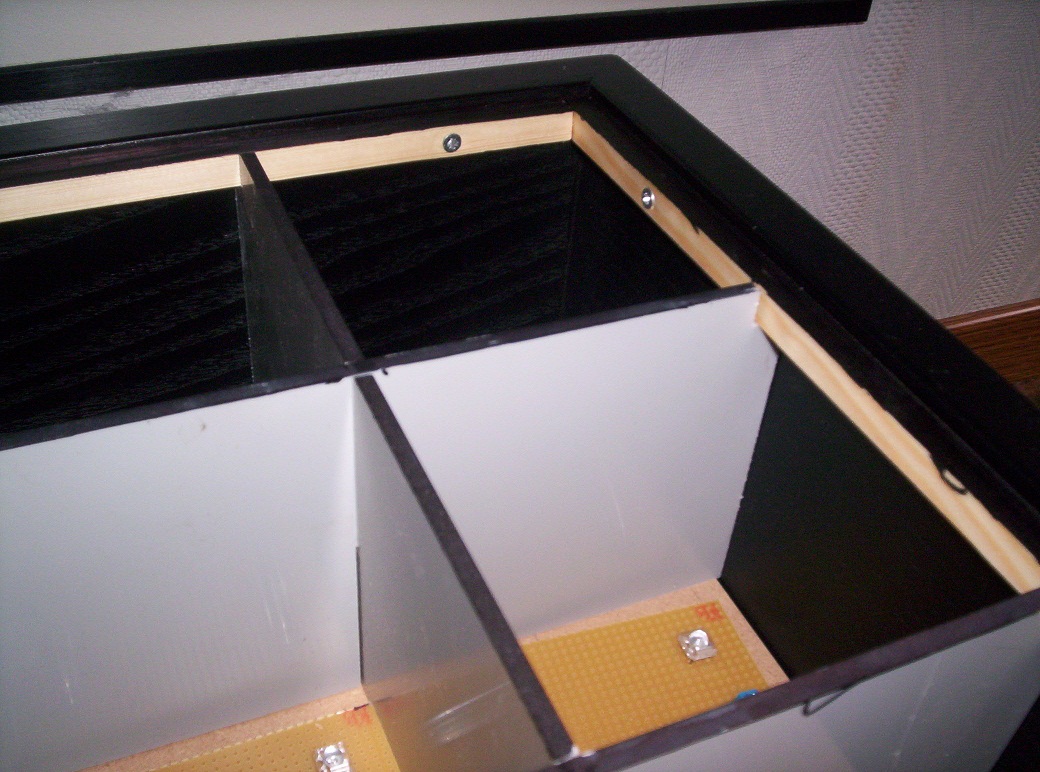

Absolut geiles Teil!
Mich würde das Innenleben interessieren, wie habt ihr die Kammern
gestaltet?
Vielleicht gibt es sogar nen Schwedentisch, den man als Nichttischler
als Grundlage verwenden könnte.
Vielen Dank fürs Lob, der Tisch hat auch jetzt schon (ohne Steuerung)
einige Blicke auf sich gezogen.
Die Verwandschaft hat schonmal vorsichtig nach nem Preis gefragt :D
Dann gibts nen Tisch ihn Weiß hochglanz mit blauen LEDS
Mache morgen mal nen paar Fotos ohne Plexiglas-Platte da kannste dir
anschauen wie ich das gemacht habe. Ist eigentlich saueinfach
nachzubauen.

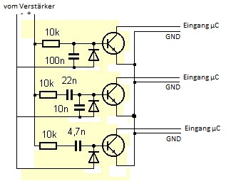

Ein Problem ist noch die Beaterkennung. Eine Möglichkeit wäre sowas
hier:
http://www.b-kainka.de/bastel85.htm
Die Schaltung wird dich vermutlich erstmal erschlagen ;). Man muss es
aber nicht so kompliziert machen. Im Prinzip brauchst du davon nur den
Teil rechts oben (1uF + 10k + 100n + Diode und Transistor). Die
Wie versprochen das Bild von der Unterteilung.
Habe da 3mm starkes graues Kunststoff verwendet.
3mm hört sich im ersten Moment ziemlich dick an, da aber die Leds durch
die 3mm dicke Plexiglasscheibe noch ein wenig über die Kante scheinen
hab ich zwischen den Feldern einen kleineren Abstand als 3mm.
Der graue Kunststoff war die erste Wahl weil der nicht so reflektiert.
Man sollte meinen schön glänzendes Aluminium wäre besser, aber durch die
reflektierende Wirkung sah man dann auf der Plexiglasplatte starke
Ränder.
Habe zur Unterteilung 8Stk 10cm hohe Leisten gemacht und die zur an den
sich kreuzenden Stellen zur Hälfte eingeschnitten und ineinander
gesteckt, an der oberen Ecke jeweils noch ein 1x1cm großen Ausschnitt wo
eine Leiste eingeschraubt wird, wo nachher die Plexiglasscheibe aufliegt
(damit nichts außen herscheinen kann). Außerdem sorgt die Leiste für
eine stabile auflagefläche.
Die Kunstoffplatten haben wir aufm Wasserschneidegerät mit CAD gemacht
(verhindert das Spalte zu groß werden und Licht durchscheint).
Sollte sich herrausstellen das der Abstand zwischen den Feldern optisch
doch nervt kann man aber auch 1mm Alublech verwenden und das grau
lackieren. Dann hat man keinen Abstand mehr zwischen den Feldern und ist
auch stabil genug.
So, nachdem ich mir alle nötigen Bauteile besorgt habe und angangen
möchte zu löten hab ich noch eine Frage.
Wenn ich den Microcontroller ohne Quarz benutzen möchte, ist dann die
Schaltung die ich angehängt habe richtig, oder muss der Kondensator noch
drin bleiben??
Hänge mal beide Schaltpläne als Anhang dran, dann seht ihr ja was ich
meine.
Danke im vorraus
von MichiB (Gast)
der Kondensator dient zur Pufferung der Referenzspannung des ADC.
Da du den ADC nicht verwendest (denke ich mal) kannst Du den Kondensator
weglassen.
Sooo nachdem ich jetzt gefühlte 48 Std an der Musikerkennung tüftele hab
ich kapituliert. In dem Programm von Mike verwendet er ja einen
invertierten Eingang, das heißt bei einem "Beat" will ich den Eingang
über den Transistor auf GND schalten. Aber es will einfach nicht
funktionieren. Habe mal den Schaltplan der oben verlinkt ist so
abgeändert wie ich ihn verwendet habe und hoffe ihr könnt mir sagen wo
da der Hund begraben liegt.
von Kasperle (Gast)
> if(count=1)
Wohl eher
 if(count==1)
Das erste ist eine Zuweisung in C
und kein Vergleich.
von Thomas F. (igel)
Hast du die internen Pull-ups der Eingänge eingeschaltet?
Thomas
von mhh (Gast)
Die Eingangsspannung wird zu gering sein.
von XY (Gast)
Nimm einen OP als Schmitttriger statt den Transistoren.
von oog (Gast)
Es kann kein Strom in die Basis des Transistors fließen. Zumindest GND
solltest Du mal mit der (-) Leitung vom Verstärker verbinden ->
geschlossener Stromkreis.
Fehlende Pullups wurden schon erwähnt.
Ist es denn nicht egal ob ich den GND von der anderen Platine nehme oder
den - vom Verstärker? Weil wenn ich den vom Verstärker nehme würde ich
ja auch den Eingang vom µC auf den - vom Verstärker anschließen. Das ist
doch dann auch nicht richtig oder?
