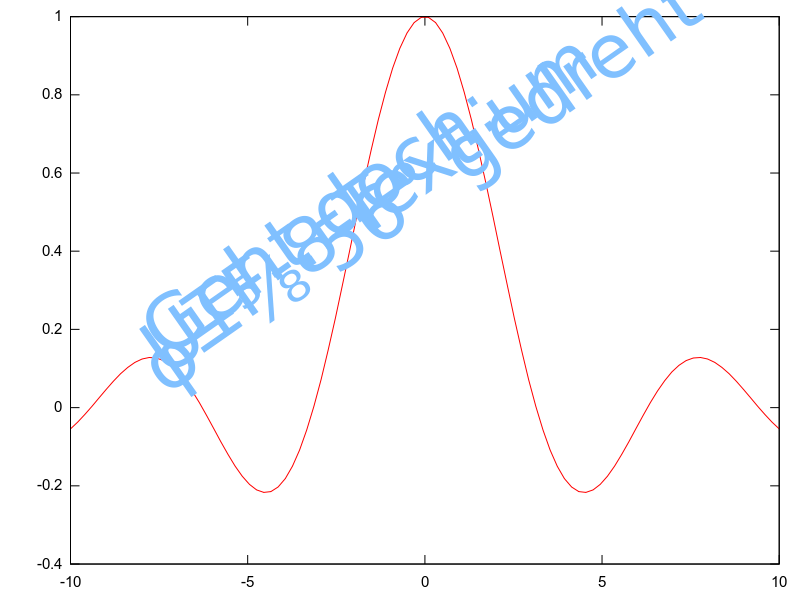

Moderator #1861290
Uhu Uhuhu schrieb:
> (Png direkt mit gnuplot zu erzeugen, scheitert daran, daß der
> png/gif/jpg-Treiber weder mit utf-8, noch mit gedrehten Texten klar
> kommt.)
set term png size 800,600 truecolor
set output "plot.png"
set nokey
set label "Geht doch:\nUTF-8-Text um\nφ=⅝·56° gedreht"\
front at screen 0.2,0.4 rotate by 35\
font "DejaVu Sans,60" textcolor rgb "#80c0ff"
plot sin(x)/x
Gnuplot 4.4

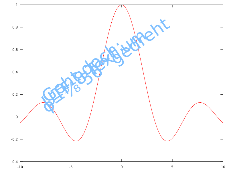

Pardon, nochmal nachfragen: Ist mein Vorschlag mit rsvg angekommen?
Mit Gnuplot 4.2 und folgendem Skript sieht das bei mir so aus (Irgendwie
wird die Texthöhe nicht richtig berücksichtigt, das scheint aber ein
gnuplot-Problem zu sein:
set term svg size 800,600
set output "plot.svg"
set nokey
set label "Geht doch:\nUTF-8-Text um\nφ=⅝·56° gedreht" front at screen 0.2,0.4 rotate by 35 font "DejaVu Sans,60" textcolor rgb "#80c0ff"
plot sin(x)/x
erzeugt obiges "plot.svg", welches ich mittels "rsvg-convert plot.svg >
plot.png" in obiges PNG gewandelt habe. Braucht bei mir ca. 0.1s.
Das ganze auf Ubuntu 10.4 LTS, das relevante Paket ist "librsvg2-bin".
Viele Grüße,
        Simon
