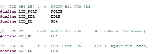

Gast #1861707
Isch mach mal copy/paste ausm Screenshot raus ich hoffe ich baue jetzt
keine Teipos ein [1]:
> #define LCD_PORT   PORTB
> #define LCD_DB     PB4
> #define LCD_RS     PC4
> #define LCD_EN     PC5
Wo hängt denn jetzt was? RS und EN auch and Port B oder an Port C? In
ersterem Falle gibt es eine Kollision ('PB4 == PC4', für '5' analog), in
zweiterem Falle gibt es ein Problem mit dem Zugriff ('PORTB != PORTC').
Die wichtigsten Quellcodes hierfür (lcd*) fehlen leider.
HTH
[1] Wink mit dem Zaunpfahl: Quellcode bitte nicht als Screenshots,
genausowenig wie Fehlermeldungen :-) Und dann bitte vollständig :-)
OP #1861731
So wie es steht, C.
Stimmt, vielleicht muss ich ja nur einen Port benutzen.
>Alle LCD Pins müssen an einem Port angeschlossen sein.
habe ich überlesen.
Jetzt habe ich wohl umsonst abgebaut.
Ok werd dann wieder aufbauen und doch noch in die Nacht arbeiten.
Danke für den Tipp.
lg andy
OP #1861758
Spess53 schrieb:
> Schon beachtet: Das Display braucht einen negative Kontrastspannung.
Ich weiß, die habe ich auch mit dem ICL7660 hergestellt und verbunden.
Simon K. schrieb:
> Nö! Das geht so nicht. Die müssen alle am gleichen PORT hängen. Und
> diesen Port hast du als PORTB angegeben.
ja, ich hab stunden den Fehler in der ELektronik gesucht, puuh"!
Danke!
