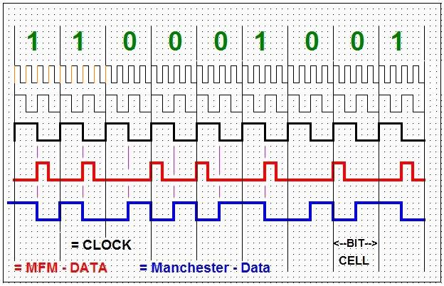

Ich kann zwar MFM Signale decoden, aber nur wenn die Clock ( 4.1 Mhz )
vorhanden ist. Beim Encoden muß ich dann allerdings das komplette
Disk-Track/Sector Layout inklusive CRC nachbilden. Einfacher wäre es ,
wenn ich einen, bzw zwei komplette Tracks einlesen könnte ( 22400 Byte
). Allerdins ist beim Lesen eines Tracks die Clock weg und ich müsste
aus den MFM Daten die clock gewinnen. Hab mich mal umgeschaut beim
Manchester Deoden, aber leider ist dieses Format ganz anders.( Siehe
Anhang )

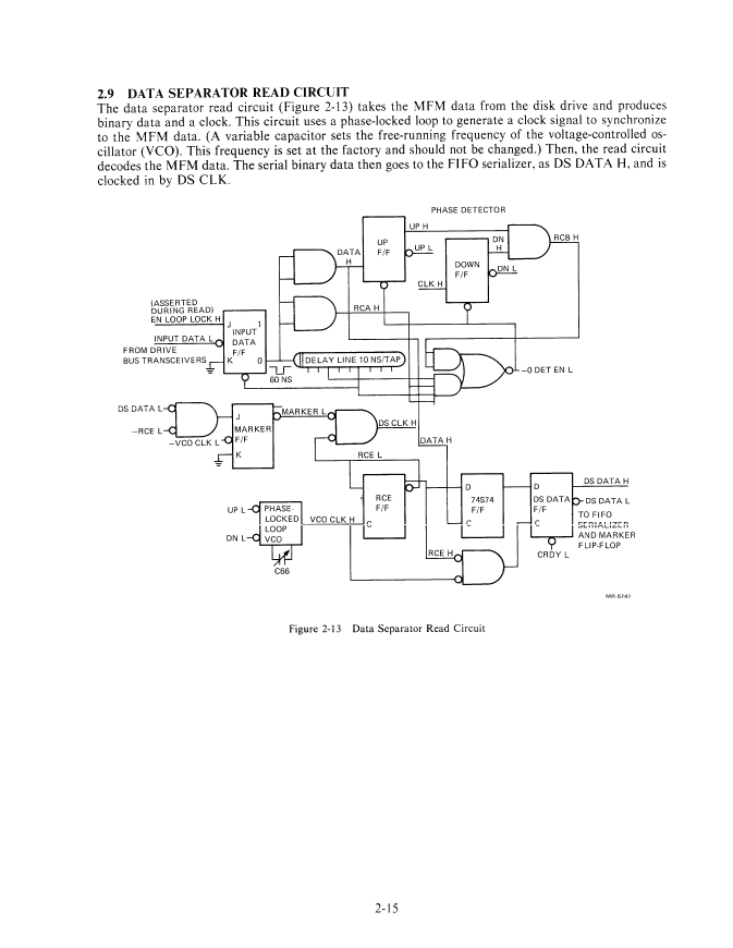

Meine Frage: Hat jemand Erfahrung und eventuell einen Tipp, wie ich die
Clock aus dem MFM Signal bekomme. Mit einen PLL sollte es doch möglich
sein, aber die FPGA-PLL's arbeiten wohl anders oder ich bin schon zu
alt, um das noch zu verstehen ? ( Siehe Homepage , kapitel 1.6 )

Du wirst in einem FPGA einen grundsätzlich anderen Ansatz wählen müssen:
Du nimmst eine relativ hohe Taktfrequenz (der Einfachheit halber hier
z.B. mal 41MHz) und machst damit einen Zähler. Und jetzt lässt du den
Zähler laufen. Jedesmal bei einer steigenden Flanke der MFM-Daten siehst
du nach, ob der Zähler jetzt z.B. zwischen 9 und 11  (kurze Pause) oder
zwischen 18 und 22 (lange Pause) oder gar zwischen 27 und 33 (sehr lange
Pause) angekommen ist. Daraus kannst du dann nach passender
Synchronisierung deine Daten herleiten.
Anschliessend wird der Zähler wieder auf 0 gesetzt und das Spiel beginnt
von vorn...

Vielen Dank für den interessanten Hinweis.
Bin wohl in eine Sackgasse geraten, denn ich wollte das Decoding von
1980
quasi 1:1 übernehmen wie im Anhang dargestellt.
Habe zwar schon mal von dieser Methode gelesen, aber nicht so ganz
realisiert und wahrgenommen. Vielleicht gibt es ein Referenz Design wie
man so etwas umsetzt. Grüsse, Reinhard
