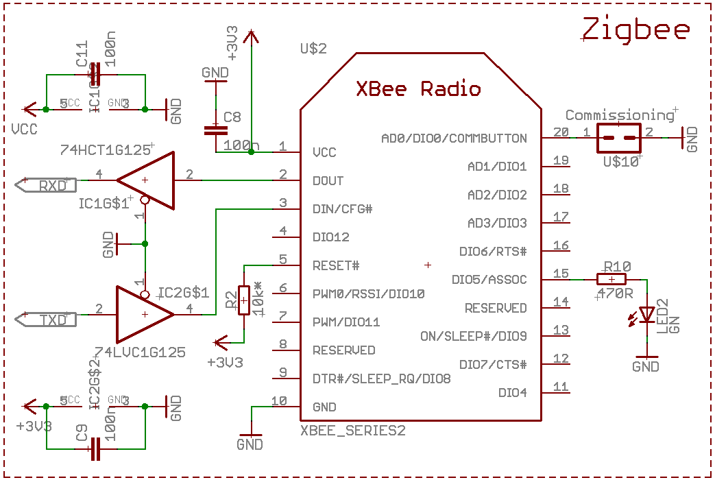

Gast #1869960
Siehe Anhang.
Bauteile: Treiber-IC (nur 1 Gatter im SMD-Gehäuse; schön klein)
74HCT1G125 für Rx
74LVC1G125 für Tx
Die beiden Familien HCT und LVC sind genau für die Spannungsbereiche
spezifiziert. Saubere Lösung - keine Probleme bei 115k2.
Alternativ natürlich auch die Mehrfachgattergehäuse 74xx125, dabei aber
natürlich trotzdem auf die Familie achten!
