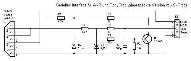

Hallo ! Da ich durch ein Ubuntu update meine Parallelkarte nicht mehr nutzen kann warum auch immer muß ich mir jetzt einen Seriellen Proger bauen. Siehe Bild Dazu habe ich eine Frage der Kondensator 560pF muß das 560pF sein? Weil ich habe noch 470pf hier, dann brauch ich nicht erst neue bestellen cya The_ride Peter
so genau wird das nicht gehen (so genau haben die auch gar nicht 560 oder 470 pF).

Hi! Mir fällt ein was für nen Kabel muß ich dafür nehmen ein normales Nullmodem oder ein ganz normales ??? cya The_ride Peter
In dem Schaltplan oben ist ein weiblicher Stecker eingezeichnet, der passt direkt in die RS232-Buchse des Rechners. Man muß das Kabel zum Rest der Schaltung nur lang genug machen. Andernfalls mit einem 1:1-Kabel (nicht Nullmodem) verlängern.

Bevor ich mir einen usbtiny gebaut habe hatte ich das auch, sogar ganz ohne Kondensator. Ging. auch.

The_ride schrieb: > ein normales Nullmodem oder ein ganz normales ??? Nimm ein normales !!! Kann auch ganz normal sein !!!1elf! Plenk !!!!

Hi! Weis einer wie ich den Programmer in Eclipse einbinde das er Funzt? cya The_ride

hi! zur zeit meldet er Launching /usr/bin/avrdude -pm8 -csiprog -P/dev/ttyS0 -Uflash:w:test.hex:a Output: avrdude: AVR device not responding avrdude: initialization failed, rc=-1 Double check connections and try again, or use -F to override this check. cya The_ride

HI! es funzt :)

Hi! Was für ne Spannung ? es lag an einer Kupferbrücke die dünner als nen Haarriß war cya The_ride
