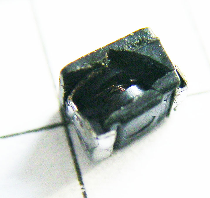

Ich habe den einen nun mal ausgelötet. Praktischerweise ist er
aufgeplatzt, d.h. hier man kann schön hineinsehen (siehe Bild). Es ist
tatsächlich eine Induktivität, man kann schön den Ferritkern und die
Wicklung sehen.
Der andere hat ein paar KOhm, das kann nicht sein - der ist also auch
hin.
Ich werde sie tauschen, dann ist das erledigt. Aber es beantwortet ja
nicht die Frage: wozu sind die da?
Danke
Peter
Moderator (Firma: Titel) Persönliche Seite #1863239
Peter schrieb:
> Aber es beantwortet ja nicht die Frage: wozu sind die da?
Wahrscheinlich irgendwelche EMV-Angstdrosseln.
Aber ohne genauen Schaltplan kann man dazu nichts Sicheres sagen.
Was mir mehr zu denken gibt, ist dass die durchgebrannt sind... :-o
BTW: Ich würde die mal gegen eine Drahtbrücke/Lotbrücke tauschen... ;-)

#1863516
Auch Entwickler sind nicht perfekt.
Vielleicht kam irgendein HF-Signal bei der Prüfung im Labor über den
Trafo ins Gerät und die Drosseln haben geholfen. Kein Mensch kann
erklären wie und warum sich das so abgespielt hat. Jetzt sind die
Drosseln eben da.
Vielleicht hat irgend so ein Schlaumeier tatsächlich die Idee
gehabt:"bevor der Trafo abfackelt, lass ich lieber die beiden Drosseln
abrauchen, das sind meine Sicherungen."
