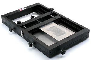

Stencil Maschine von Elektor
Die zieht vom ersten Eindruck nicht so ergiebig aus.
Die Stellschrauben an allen Seiten deuten auf Fummelarbeit -
Aber ich kann mich auch irren.
Ich habe mich schon bei Ebay umgeschaut.
Leider fehlt bei diesen "stencil printern" die Möglichkeit die
Schablonen zu spannen. Für diese Dinger benötige ich dann eine Schablone
mit Rahmen.
Die Stellschrauben müssten Mikrometerschrauben und arretierbar sein.
Außerdem muss man die Platine irgendwie präzise fixieren können,
ohne das das Ding nachher an der Schablone backt. Das sehe ich
hier nicht und ich habe schon mehrere Vorrichtungen für so was mal
gebaut. Für das, was Elektor da verlangt, bau ich das aber
10x solider.
Für Bastler mag das reichen. Die Industrie hat da höhere Ansprüche.
Ich benutze für Musterserien lediglich eine Holzplatte mit einer
Tiefenfräsung von 0.5mm. Hier kannst Du die Platine einlegen, die
Schablone wird von zwei Senkrechtspannern fixiert.
Geht halt nur bei einseitiger Bestückung, kostet aber dafür nur ~30Euro.

Eine vernünftige Stencil Maschine bringt einige Pfunde auf die Waage und
sieht mechanisch ziemlich stabil aus. Der gepostete Link sieht viel
versprechend aus und sieht wie eine Maschine aus mit der ich selber
schon gearbeitet habe.

Sagt mal, nur so als Idee. Kann man das jetzt nicht kombinieren, und die
Schablone mit Anschlag und Neodym Magneten fixieren?
Ich weiß nicht genau was du meinst aber einige Schablonen sind nicht
aus magnetischem Material (Edelstahl ist nicht immer magnetisch) und
ob solche Magnete stark genug sind das die Felslinie durch den
Edelstahl wirken müsste man erst mal testen aber ich denke mal nicht.
Kann man ja mal versuchen aber ich würde da nicht all zu viel erwarten.
