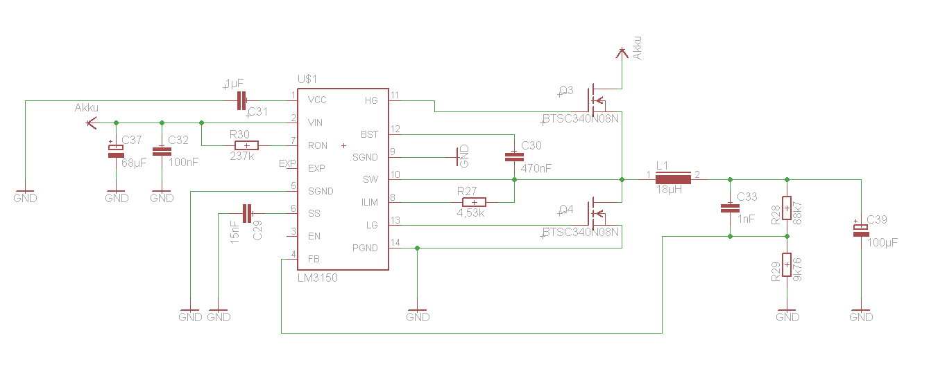

von Modell B. (Firma: keine) (modellfreak)
ich hab dich vorhin missverstanden,
ich war der Meinung, dass es für einen Step Down und Step Up schwerer
wird, je weiter die Eingangsspannung von der Ausgangsspannung abweicht.
Deshalb wollt ich net allzu große Sprünge machen.
Aber prinzipiell ist dein Weg natürlich super. Dann hat man in jedem
falle einen step down und einen step up
Wenn ich an den LM3150 6V anlegen würde, würden doch weniger als 6V
so, ich war mal auf der tollen seite von national semi und hab mal die
Werte Vin min 7V, max 40V, Vout 15V bei 5A eingegeben, das hat er mir
ausgespuckt
was haltet ihr davon ?
soll ich noch nen extra Elko direkt bei der Versorgung der MOSFETs
zwischen der VIN und GND hinbauen ?
Würde es die schaltung sehr verändern, wenn ich zu dem 100µF Vout
Kondensator noch nen 470µF und nen 100nF parallel schalte ?
selbe Frage für den 68µF Kondensator an Vin ?
Ich denke zwar die von NS werden schon wissen warum ihr programm 100µF
ausspuckt, aber ich frag lieber.
was haltet ihr von den vorgeschlagenen MOSFETs BTSC340N08N von Infineon
von MaWin (Gast)

von Hauspapa (Gast)
Dein Auto frisst derart Strom? Wofür? Von Flugzeugen kenn ich das ja,
die brauchen manchmal gut Saft für Ihre Ruderanlenkung aber das Autos
auch so hungrig sind wusste ich noch nicht.
Korregiere mich wenn es nicht stimmt: Servo und Empfänger funktionieren
üblicherweise bis 4,8V hinunter. Vermutlich nicht mit voller
Stellgeschwindigkeit und Kraft, der Hauptantrieb hat aber genauso
weniger Saft zur Verfügung. Ich denke es geht so. Wenn's Dir Spass macht
kannst Du für die kleinen Akkus immernoch einen Sepic Wandler bauen. Der
ist nicht schwierig und dort wo er gut passt ein wirklich schönes
Konzept. Nur von 40 auf 6V eben eher nicht.
Wenn Du eine Platine machst würde ich auch 3 Stk. nehmen. Habe da noch
ein Projekt für einen Freund. 18-30V nach 9V bei 1,5A das passt nicht so
schlecht. Wenn nicht muss es warten.
Zu Deiner Schaltung:
C37 und C32 sind bereits direkt bei den Mosfet gedacht bei den 100nF
würde ich gleich 2-3 Stk. nehmen, ist aber wohl nur Angst. Bei Cout
würde ich unbedingt einen 100nF parallel spendieren.
Cin so gross Dir lieb ist.
Cout würde ich nicht vergrössern, das kann zu Schwingneigung führen.
Wenn doch musst Du evtl. die Werte im Feedbackzweig anpassen.
Mosfetwahl: Schaltzeiten, Gatekapazität, Spannungsfestigkeit und RDSon
sollten halbwegs passen, dann kannst Du nehmen was Dir lieb ist (oder
was lieferbar)
Der LM3150 wurde hier schon öfter diskutiert, z.T. auch mit welchem
Mosfet. Die Suche hilft.
Vergiss aber nicht das Du ja eigentlich eine Motorsteuerung...
Grüssle
Hauspapa
