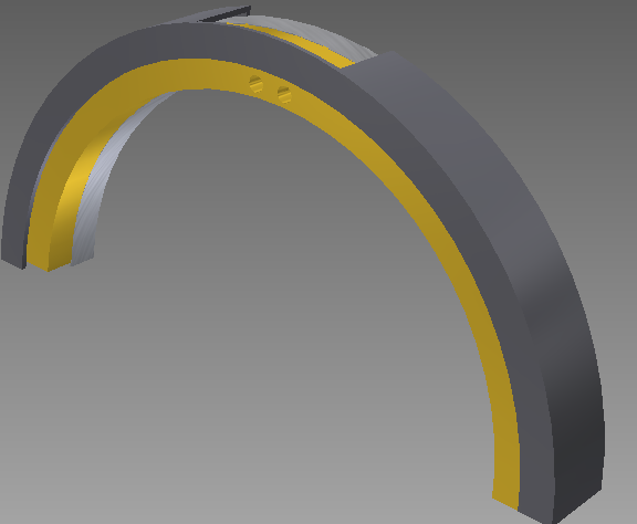

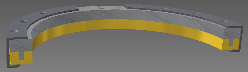

Hallo zusammen. Ich habe vor, den Drehwinkel zu messen, den ein Unterarm
machen kann. Also ein Klettverschluss nahe Ellenbogen und eins am
Handgelek. Diese will ich mit Metall so verbinden, dass ich so einfach
wie möglich den Winkel messen kann. Ich habe mir das in etwa so
vorgestellt, dass ein Metallstreifen vom Ellenboden an die auf Bild 1
sichtbaren 2 Löcher geschraubt wird und auf der anderen Seite ein
zweiter Metallstreifen vom Handgelenk an die beiden Löcher geschraubt
wird, die auf Bild 2 zusehen sind. Der Halbring auf der Seite vom
Handgelenk (golden) könnte so ein halbes Zahnrad sein, das durch ein
10-Wege-Poti (befestigt an der anderen Seite) und aufgestecktem,
passenden Zahnrad den Winkel misst. Der Poti ist an die
Versorgungsspannung angeschlossen und der Mittelabgriff wird mit einem
ADC digitalisiert um mit Hilfe von 2 Kalibrierwerden den Winkel
auszurechnen.
Die Auswertung würde ich mit dem 8pol. PIC12F1822 machen, denn er hat
die Funktionen vom I²C-Slave, ADC, TTL-In (Kalibrierknopf), TTL-Out
(LED) nebeneinander. Es kommen noch mehrere IC's/Sensoren dazu, deshalb
der I²C-Slave. Man kann mit dem Poti schön einen Analogen Wert machen,
der, soweit ich weiß, recht linear und somit durch 2 Kalibrier-Winkel
gut berechenbar ist. 10-Wege-Poti, weil das Zahnrad am Poti viel kleiner
ist und es deshalb sich deshalb schneller dreht als das Große.
Das ist zwar nicht das Gelbe vom Ei, aber es soll so einfach und billig
und genau sein, wie es geht. Hat jemand noch eine andere/bessere Idee?
Vielen Dank für ernst gemeinte Vor-/Ratschläge!
PS: Der Arm soll in jeder Lage (nach vonre/oben/unten gestreckt,
Ellenbogen angewinkelt oder nicht) messbar sein.
PPS: Bitte keine Antworten wie "lass es einfach sein" oder so.
