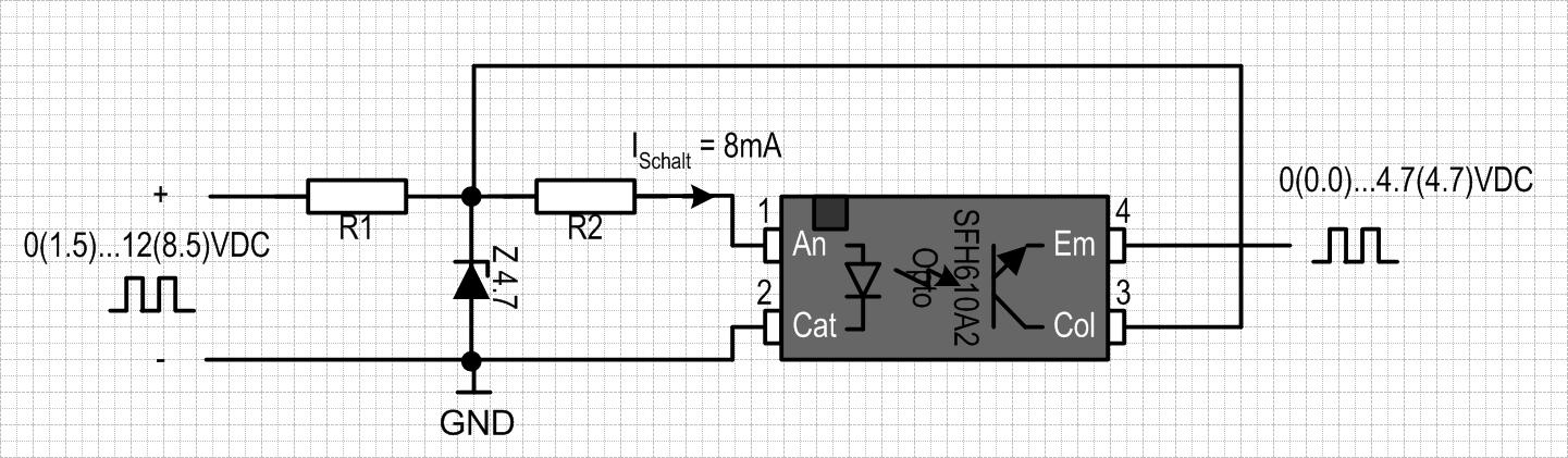

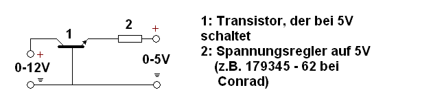

Hallo erstmal,
folgendes Problem: Ich bekomme eine Rechteckspannung von einem
DC-Motor(12V).
(High: 8,5-12V) (Low: 0-1,5V). Ich brauch den Pegel allerdings als
5V-Pegel und möchte keine externen 5V anschließen.
Deswegen meine Frage:
Würde die Schaltskizze, so wie ich sie angehängt habe funktionieren?
Einfacherer Vorschläge außer Spannungsteiler sind gerne willkommen!
Danke für eure Hilfe!
Gast #1863717
> DC-Motor(12V).
Rechteck Spannung von einem Motor ????
Nein
Warum nicht Spannungsteiler?
Wie wäre es mit einer Z-Diode und einem Vorwiderstand?

Hallo karantazi
Kommt drauf an, was du damit machen willst. Ist dein "Motor" evt. ein
Generator, der die Spannung erzeugt? Was hast du denn für Frequenzen,
und welche Last (mA) willst du damit treiben? Je nach benötigter
Signalqualität am Ausgang ist eine passive Schaltung allenfalls nicht
geeignet, und es werden aktive Bausteine (mit Versorgung) benötigt.
TTL-Spezifikationen (positive Logik):
L = Low = 0 = 0.0V...0.8V (für TTL-Eingänge)
L = Low = 0 = 0.0V...0.4V (für TTL-Ausgänge)
H = High = 1 = 2.0V...5.0V (für TTL-Eingänge)
H = High = 1 = 2.4V...5.0V (für TTL-Ausgänge)
Manchmal reicht es, wenn man eine 4.7V Z-Diode als Spannungsbegrenzer,
zusammen mit einem Widerstand hinter das Rechteck schaltet (siehe meine
Grundschaltung). Sollte der L-Pegel noch zu hoch sein, kannst du es evt.
mit einer weiteren Seriediode (0.7V Abfall) oder mit einer
Schmitt-Trigger Diode mit geeigneter Hysterese versuchen.
Gruss Wigi

Gast #1864182
Weil die digitalen Lösungen mit passiven 2- oder 3-Polen oftmals etwas
begrenzter sind, da sie ihre typischen analogen Charakteren haben. Je
nachdem, was man damit digital betreiben will, kann das ungünstig
ausfallen. Wenn's eine passive Analogschaltung ohne Fremdspannung und
ohne IC's sein soll, ist am Ende der Ausgang immer noch analog erzeugt,
und mehr oder weniger TTL-inkonform. Siehe das Beispiel in meiner
Grundschaltung: Die H-Pegel zu beschneiden ist weniger das Problem. Die
L-Pegel möglichst auf 0V zu drücken ist da schon etwas aufwändiger. Bei
digitalen Schaltungen sind steile Flanken und harte Spannungswerte
beliebter (Trigger, Buffer, OP's usw.).
Übrigens sollte die Z-Diode in meinem Schema eine 4.7V und nicht eine
5.6V.
Variante 2 mit Optokoppler:
Falls die Z-Dioden Grundschaltung im L-Pegel Bereich auch noch mit
nachgeschalteter Seriediode problematisch ist, kannst du an Stelle der
Seriediode, resp. gleich hinter der 4.7V Quelle, auch einen Optokoppler
Eingang schalten, und dessen Ausgangskontakt mit der 4.7V Quelle
speisen. Der Optokoppler Schaltstrom kann mit einem zweiten
Vorwiderstand R2 eingestellt werden. Der R2 müsste so bemessen sein,
dass der Strom bei 1.5V Eingangsspannung (das ist dein Worst-Case
0V-Input) den Optokoppler immer noch nicht schaltet, aber ab ca. 2.0V
dann schon. Damit erreichst du die gewünschte Hysterese, und hast eine
ordentlich steile Flanke für nachgeschaltete IC's.
Gruss Wigi
