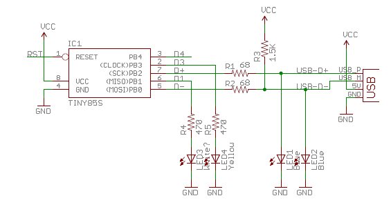

In dem AVR Stick v1.2 Projekt werden die LED's direkt an die D+ und D-
Leitung des USB Busses gehängt.
Sparkfun Homepage:
http://www.sparkfun.com/commerce/product_info.php?products_id=9147
Schaltplan: http://www.sparkfun.com/datasheets/Widgets/AVR-Stick-v12.pdf
Dazu ein paar Fragen oder kann ich die Schaltung 1:1 für mein Projekt
verwenden?
- der USB Bus hat bekanntlich +3,3Volt. Die LED's hängen ohne
Vorwiderstand am Bus. Ist das in Ordnung?
- sind hier spezielle Low-Current LED im Einsatz?
- welchen Strom kann ein Ausgang des ATTiny eigentlich treiben?
Danke für eure Antworten im vorraus.
Gruss Alois ;)

Die Leds fungieren als Zehnerdioden, um den Pegel auf 3,3V zu klippen.
Nimm andere als blaue her, und es "kann" schon nicht mehr richtig
funktionieren. Ich würde eher Zehner mit 3V3 einsetzen, anstatt die
Leds. Weil die LEDS eine große Artenstreuung haben.
Die Dinger nennen sich "Zenerdioden". Ob sich jeder USB Port
über die Stromaufnahme auf den Datenleitungen freut müsste
man noch mal irgendwie rausfinden.

Entschuldige falls ich mich im Titel falsch ausgedrückt habe. Es geht
mir um die Anzeige, sobald was über den USB-Bus gesendet wird. Das
Sparkfun Projekt ist das einzige, bei dem ich so etwas gesehen habe.
Gruss Alois ;)

Am USB-Bus ist (sobald ein Gerät dran ist) eigentlich immer
Datenverkehr, da ringsrum immer alle Control Endpoints abgefragt werden.
Mehr als ein leichtes glimmen wirst du da wohl nicht sehen.
Bezüglich der maximalen Stromaufnahme gibt es irgendwo einen der
USB-Spec die Anforderung das die Endpunkte mindestens 24 Stunden vollen
Kurzschluss nach 5V oder GND überleben müssen. Die sollten also
limitiert sein.
