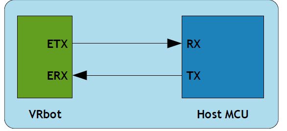

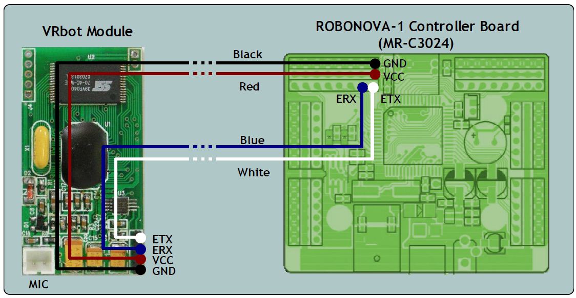

Da ich eine Spracherkennung in meinen Roboter einbauen will verbinde ich
das Vrbot Modul mit meinem Atmega644 per UART.
Im Datenblatt:
http://download.tigal.com/veear/VRbot-ROBONOVA_QuickStart_1.2b_ENG.pdf
steht RX gehört mit Rx auf dem Board verbunden.
Im Communication Protokoll:
http://robosavvy.com/RoboSavvyPages/VRbot/VRbotProtocol1.3.pdf
steht Rx gehört mit Tx verbunden.
Was stimmt jetzt von denen?
lg andy

Andy S. schrieb:
> Vielleicht habe ich mich wo verlesen was ich nicht gkaube, aber die
> Bilder sprechen für sich oder?
Die Bilder sprechen nur insofern für sich, als im linken Bild von einem
ganz bestimmten Board mit einer ganz bestimmten Beschriftung der Stecker
die Rede ist. Da steht aber nicht dabei, wie diese Beschriftung
zustandekommt, bzw. aus wessen Sicht sie zu lesen ist.
Das rechte Bild ist mehr ein allgemeines Schema. Und bei einer UART
Verbindung sind die jeweiligen Anschlusspunkte normalerweise jeweils aus
Sicht der jeweils vorliegenden Moduls zu sehen:
  Tx  ...  dort schickt das Modul Daten raus
  Rx  ...  dort will das jeweilige Modul die Daten reingestopft haben
Also: Der Tx von dem einen Modul muss mit den Rx vom anderen Modul
verbunden werden und umgekehrt.
