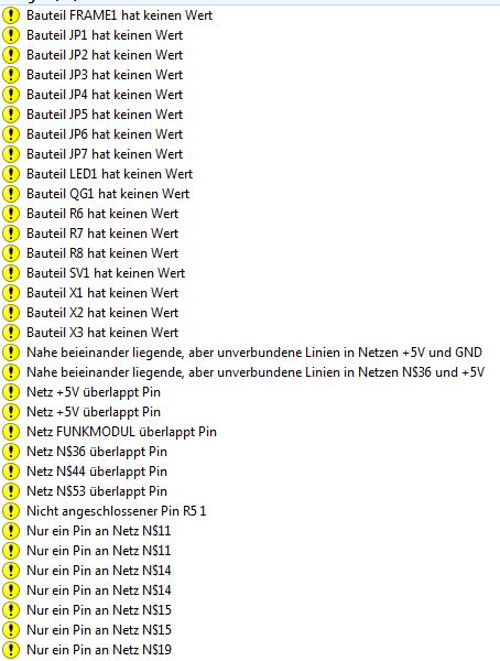

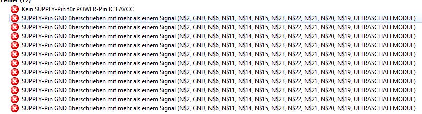

Wenn Du ein GND-Supply-Symbol(mit GND verbunden) im Schaltplan setzt
und anschließend eine Leitung (=Netz) an das GND-Smbol legst kommt diese
Warnung. Der Netzname wird beim Anschluß an ein anderes Netz (anderer
Name, hier GND) weitergegeben. Nur wird bei "echten Netzen" (Leitungen)
nachgefragt wie das gemeinsame Netz heißen soll. Leider nicht beim
Anschluß am GND-Symbol.
Abhilfe: Leitung vom GND-Symbol weg zum gewünschten Pin, Netz etc.
ziehen.
(Also GND-Symbol als Startpunkt) und die Warnung ist weg.
(Wenigstens bei meinem Stein(alt)Adler.)

Eagle kann als Programm nur stumpfsinnig die Namen der Netze vergleichen
und bei Abweichungen warnen. Die Entscheidung ob +5V das gleiche ist wie
VCC musst du treffen, daher fragt Eagle nach und du kannst es dann
billigen oder eben nicht (und nachfolgend manuell korrigieren).

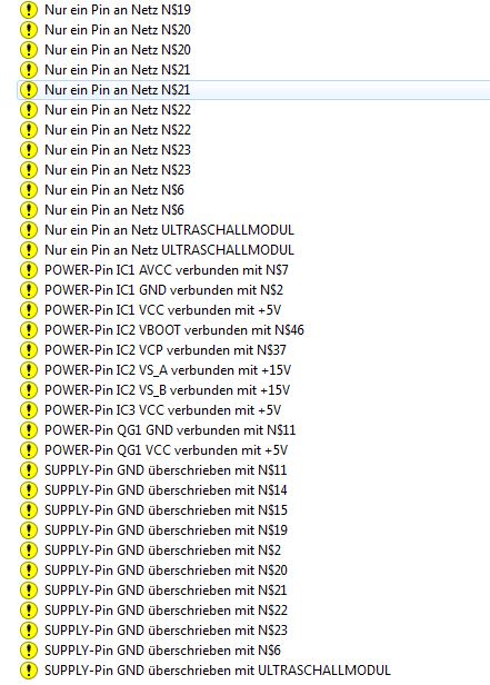

Ich vermute eher dass es keine automatischen Verbindungen gibt.
Woher soll denn die Software wissen daß 5V das gleiche Potential ist
wie VCC. Ich vermute eher dass (sie mein voriger Post) die Leitungen
von den +5V -Symbolen an die entsprechenden (Power-)Pins gezeichnet
wurden.
Hier gilt dann das gleiche wie beim GND, Name wird (ungefragt)übernommen
und eine Warnung wg. Namensdifferenzen ausgegeben.
Benenne die +5V um in VCC, dann sind diese Warnungen vermutlich weg,
keine Garantie daß dann nicht neue Warnungen auftreten.
(Das ist so ein Punkt, der mich beim Adler nervt)

Es gibt automatische Verbindungen z.B. bei Bauteilen, die im Symbol die
Powerpins ausgewiesen haben und z.B. VCC und GND genannt wurden. Sind so
mehrere BE vorhanden, so sind deren VCC- bwz. GND-Pins miteinander
verbunden, ohne dass sie im Schaltplan eingezeichnet wurden.
