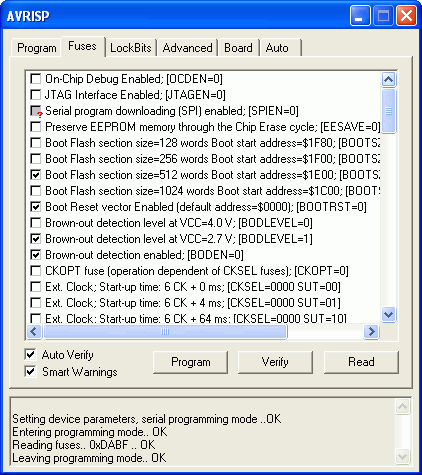

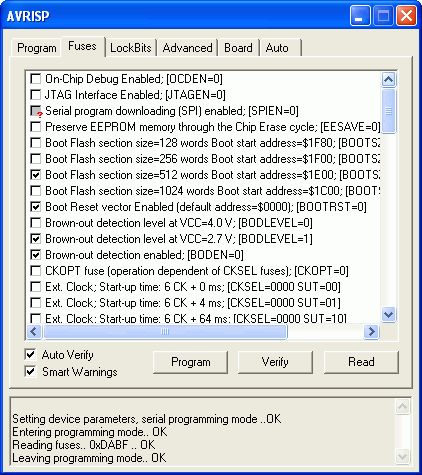

Hallo ATMega Experten,
Ich möchte bei meinem ATMega16 den PortC benutzen. Im Datenblatt und
auch im Forum habe ich gefunden, dass man die JTAGEN Fuse abschalten
muss um die Ports PORTC2 - 5 als normale Portpins benutzen zu können.
Alternativ noch das JTD Flag im MCUCSR setzen.
Ich kriege das anscheinend nicht gebacken...
Fuses sind eingestellt wie im Dateianhang.

Wenn ich nun bei den Fuses das JTAGEN "Häkchen" setze, geht zumindest
der PortA wie gewünscht, PortC zeigt das gleiche verhalten.
Was habe ich falsch gemacht?

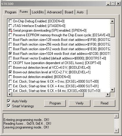

Die Änderungen dürften ja keine Rolle spielen. Jedenfalls toggeln alle
Pins von PORTA und PORTC. Im Anhang meine Fuses. Wenn ich nochwas
testen soll dann sags, hab das gerade hier aufgebaut.
