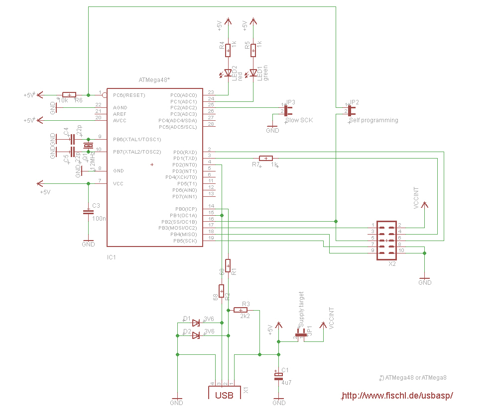

Hallo Zusammen,
ich habe mal eine ganz blöde Frage.
Ich habe im I-Net folgendes Layout für einen USB Atmel ISP Programmer
gefunden.
Sieht soweit ja ganz toll aus.
Aber warum sind Pin 4 & 6 durch TXD bzw RXD belegt?
Denn wenn man die Atmel Schnittstelle (10 Pins) zugrude legt, gehen
diese
Pins direkt auf Masse. (4,6,8,10 Masse)
Ist das so richtig?
Vielen Dank für eine Antwort.
Marius
#1865613
Also du hast auf jeden Fall Recht, dass da für gewöhnlich Masse liegt.
Vielleicht hat der Erfinder der Schaltund da einfach noch RX/TX
hingelegt zum printf-Style-Debugging? Der 1k am TX des AtMega wird schon
gewollst sein für den Fall, dass die zu programmierende Schaltung seine
Spezifikation nicht unterstützt und dann kein Kurzschluss auftritt ;)
