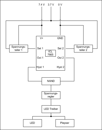

Ich möchte für meinen kleinen Modellhubschrauber eine Tiefentladeanzeige
für den 2S LiPo-Akku bauen. Bisher habe ich leider kein fertiges Produkt
gefunden, das meinen Ansprüchen entspricht, was mich auf die Idee einer
Eigenkonstruktion brachte.
Diese Schaltung hat mich so zu sagen inspiriert.
http://www.aero-hg.de/LIKONTR.gif
Das ganze soll am Ende eine Led aufleuchten lassen (und/oder einen
Piepser starten) sobald die Akku-Spannung unter z.B. 6.6V fällt.
Beim Studieren des Datenblatts des ICL7665 (Datenblatt des auftreibbaren
IC's im Dateianhang) kam ich auf die Idee, beide Zellen einzeln zu
überwachen und die LED aufleuchten zu lassen, sobald eine der beiden
Zellen unter z.B. 3.3V fällt.
Die Skizze im Anhang soll meine grundsätzliche Idee für den Aufbau mal
verdeutlichen.
Bin ich da in etwa auf dem richtigen Weg, oder ist das ganze zu komplex
aufgebaut? Bzw. darf ich den Hyst 1 überhaupt als "Ausgang" abgreifen?
Schön wäre es den selben Spannungsteiler zu verwenden, da ja beide
Zellen die selbe Abschaltspannung haben sollten. Aber soweit mir bisher
bekannt ist, sind potis, die zwei unabhängige Leitungen beeinflussen
können eher selten.
Feste Spannungsteiler möchte ich nicht verwenden, da die Spannung an den
Akku anpassbar sein sollte.
Es sollte natürlich alles möglichst klein und leicht sein (ist nur ein
indoor-Hubi).
Die Treiberstufe für die Led habe ich eingefügt, da ich mal davon
ausgehe dass es schwierig sein dürfte, einen NAND zu finden, der mehr
als 20mA am ausgang ansteuern kann. Es sollte schon eine anständig Helle
LED eingebaut werden, ev. sogar in richtung einer Luxeon 1W. Vielleicht
kriegt der Heli ja auch mal aslauf im Freien. ;)
Wie seht Ihr das ganze?

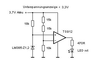

von BMK (Gast)
Hatte ich mal vor einiger Zeit so eine Anzeige realisiert (Bild)
Zieht im Standby unter 1mA. Wenn die Akkuspannung unter 3,3V geht,
geht die rote LED an. Die zieht dann 3mA, das reicht für gute Erkennung.
Am besten die Schaltung 2x getrennt aufbauen, einmal je Akkuzelle.
Die Bauteile sind bei Reichelt erhältlich.
mfg
Bernd

von Frank B. (f-baer)
Ja, das funktioniert recht zuverlässig.
von MaWin (Gast)
Der ICL7665 ist absolut gut, wenn man seine beiden Vergleicher auch
benutzen kann.
Das ist hier eher nicht der Fall.
Ein besser geeigneter wäre z.B. TLV3011 (Darisus.de) von dem man aber 2
braucht (jeder hängt an einer Batteriezelle) und noch eine Handvoll
Widerstände (damit der eine den anderen mit umschaltet damit nur eine
LED für beide gebracht wird. Da kann man gleich 2 TL431 (TLV431) nehmen.
TSM103 wird auch gern genommen, da reicht einer (einerseits weil er die
Spannung aushält, andererseits weil er DUAL ist), aber 3mA sind
eigtnlich verboten viel, der NCP4300 ist mit 1.7mA besser, der LM432 mit
0.7mA noch besser.
An die 10uA eines ICL7665 kommen die alle nicht ran.
RCA hat halt schon in den 70gern ICs herstellen können, die heute erst
von anderen erreicht werden, aber kaum übertroffen werden, man denke
auch an die CMOS-OpAmps wie CA3140.

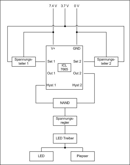

von Kevin N. (kepada)
Hallo
Also, wenn ich den Hyst abgreifen kann, dann müsste diese Schaltung so
ja funktionieren?
@MaWin
Wieso kann ich in diesem Fall die beiden Vergleicher des 7665 nicht
benutzen?
Dann könnte ich ja aber auch einfach zwei 7665 nehmen, so wie in der
Schaltung die ich im Netz gefunden habe und diese beiden als "wired or"
verdrahten und an die LED Leistungsstufe anschliessen. Dann könnte ich
mir den Vergleicher sparen, oder hab ich da nen Knick in der Logik?
Gruss Kevin
von MaWin (Gast)
> des 7665 nicht benutzen?
Du willst ja wissen, ob die eine Zelle unter 3.3V ist
und wissen ob die andere Zelle unter 3.3V ist,
und nicht wissen, ob die eine Zelle unter 3.3V ist und
vielleicht beide Zellen zusammen unter 6.6V.
Da du die Spannung der einen Zelle ncht von der anderen
abziehen kannst (das würde ein extra IC erfordern, dann
kann man es gleich anders lösen) bleibt nur der Weg, den
ICL7665 für die obere Zelle auf den -  Anschluss dieser
Zelle zu beziehen, also mit seinem Massenaschluss mit
der Verbindung der beiden Akkuzelle zu verbinden.
Dann liegt die andere Zelle im negativen Spannungsbereich,
und man müsste prüfen, ob sie zumindest -3.3V hat. Genau
das, negative Spannungen, kann aber der ICL7665 nicht
prüfen (leider, war ein blödes Designversehen von Intersil,
die hätten durchaus an +12V/-12V Netzteile denken können,
aber leider denken Chipentwickler offenbar nie an die Welt
ausserhalb ihres Chips und bauen nie Applikationsbeispiele,
abder sind die Tonnen von nutzlosen murksigen Chips nicht
zu erklären).
Man braucht dazu eine definierte Spannung über 0, z.B. die
Referenzspannung (die Versorgungsspannung tut's nicht denn
die schwankt ja mit dem anderen Akku, von dem wir nur wissen,
daß er über 3.3V hat aber nicht wie viel), und vergleicht
mit einem Spannungsteiler von dort zur negativen Akuzelle
auf 0.
Leider ist beim ICL7665 der Referenzsanschluss nicht
rausgeführt, so daß diese Schaltung nicht möglich ist.
Deswegen sind nicht beide Vergleicher verwendbar.
Man braucht 2 ICL7665 (und muss sich dann noch Gedanken
machen, die der eine dem anderen sagt, daß der auch
umschalten soll, das geht aber mit einem Widerstand der
am Spannungsteiler zuppelt).
Hi
Ok, ich muss  mir das heute Abend nochmals genauer zu Gemüte führen, im
Moment hab ich den Durchblick noch nicht ganz.
Aber was ich noch vergessen hatte zu sagen, ich würde die ganze
Schaltung an den Balancer-Anschluss stecken, dort habe ich ja auf der
einen Seite 0V auf der Anderen die Gesamtspannung und in der Mitte die
Verbindung der Beiden Zellen.
Ausserdem gäbe es grundsätzlich noch die Möglichkeit, geregelte 5V am
empfänger abzugreifen.
gruss Kevin
Hallo
Hat etwas länger gedauert, aber ich habss jetzt verstanden wo und was
mein Denkfehler war.
Die Idee mit der Einzelzellenüberwachung ist gestorben. Eigentlich wenn
ich einen Balancer Benutze und die Zellspannungen ab und zu
kontrolliere, sollte sich der Drift der Zellen während eines kurzen
Fluges kaum bemerkbar machen. Ich bleibe also bei der Überwachung der
Spannung dey gesamten Akku-packs.
