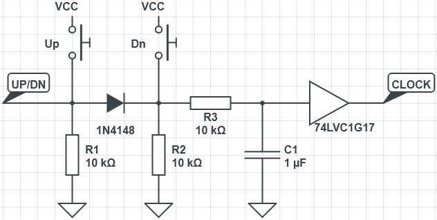

Hat hier jemand eine Schaltung parat, was man am Clock-Pin anlegen muss?
Und wie soll ich einen solchen Takt erzeugen? ich hab keinen uPC zum
Steuern für diesen Chip! Und mit Arduino und diesem Bullshit hab ich
nichts am Hut, davon versteh ich Bahnhof Gleis X..
Wie sollman also woher einen Takt mit welchen Parametern bekommen, bzw.
wie erzeugt man sowas für diesen Clock-Pin mit einfachsten Bauteilen,
die man auch bekommt ? Also zB mit  4xxx oder 555? oder sowas?
Ich habe weder Impulsmessgeräte, noch Ahnung, was das soll mit drm
Takt-Pin? Wenn der offen bldiben kann, wär ja das hier schon geklärt,
schliesdlich gibts ja noch den Up/Dwn-Pin über 2 Taster, reichen die nun
oder nicht, um die Lautstärke einstellen zu können? Benötigt man denn
den Clock-Pin wirklich dazu? Oder reicht hier ein PullUp bzw.
Pulldown-Widerstand fest verschaltet? Wenn ja, welcher Wert? kleiner
>/<100 Ohm oder sowas?

#7274781
V.Halsan A.S.C. schrieb:
> Offensichtlich gilt eine minimale Taktperiode und maximale Frequenzrate,
> aber es ist völlig unbekannt, ob im kHz-Bereich oder im MHz-Bereich.
Die Lautstärkeregelung soll (indirekt) an Taster angeschlossen werden.
Ich bezweifle, dass du kHz schaffst.
Der R-C-Filter in Bild 42 hat eine Zeitkonstante von 10 µs. Aber zur
Entprellung von Tastern sind mehrere ms sinnvoll.
Das ist kein Takt. Jeder Tastendruck erzeugt einen Clock-Puls.
> ich hab keinen uPC zum Steuern für diesen Chip!
Dann musst du halt selbst eine Schaltung bauen, die Up/Dn passend setzt
und dann einen Clock-Puls erzeugt.
