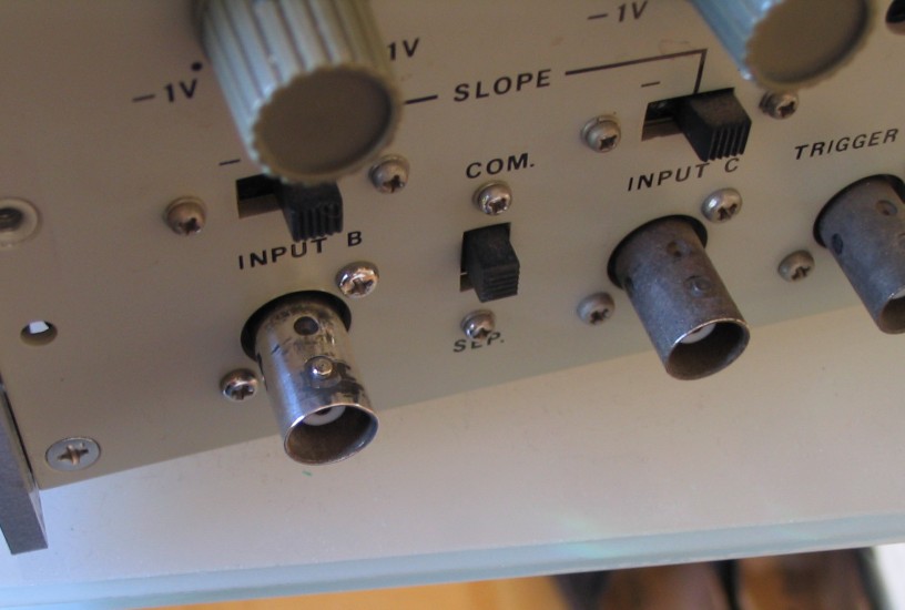

Guten Abend,
ich habe hier einen Frequenzzähler (lt. Google bis ca. 80 MHz) aus den
frühen 70er Jahren auf dem Tisch den ich momentan versuche
aufzuarbeiten. Neben dem Reinigen der Platinen (Staub aus den frühen
70ern stinkt bei Erwärmung erbärmlich),der ganzen Bedienelemente, dem
Austausch der alten Elkos und einigem mehr bin ich nun bei den
versilberten BNC-Buchsen angekommen.
Die frontseitige Buchse glänzt mittlerweile wieder wie neu und ich bin
nun bei den rüchseitigen Buchsen angekommen. Da mir das Putzen aber
langsam mächtigst auf den Keks geht interessiert jetzt mal ob das außer
der Optik überhaupt einen Einfluss auf das Signal hat. Mit meinem
Multimeter konnte ich keinen nennenswerten großen Übergangswiderstand
feststellen (<1 Ohm).
Putze ich hier sinnlos?

Ob ein oxidierter Stecker nennenswerten Einfluss hat muss man eigendlich
im Einzelfall unterscheiden (Anwendugszweck, Maß der Oxidation)
Dabei sollte man aber bedenken das man mit dem Multimeter den
GLEICHSTROM Widerstand misst. Bei Hochfrequenz kann der
Übergnagswiderstand aber völlig anders und unter bestimmten Anwedungen
ggf. sogar Nichtlinear (Signalverfälschung) sein. Mit der Linearität bin
ich bei dieser Konstellation aber gerade nicht sicher.
Bei einem reinen Zählereingang ist das sicher nicht Ideal, baer bei
weitem nicht so gravierend wie zum beipiel bei einem Verstärker mitten
in der Signalkette. (Die Buchse des Counter stellt in der Regel ja den
Abschluss eines Signalpfades dar.) Trotzdem kann es natürlich zu
verschlechterung der Emfindlichkeit oder in selteneren Fällen zu
falschen Messergebnissen kommen.
Ob du diese Unsicherheit eingehen kannst oder willst um die Reinigung
nicht durchführen zu müssen musst du alleine entscheiden.

OP #1866435
Danke, auf den Aspekt der Signalverfälschung bei hohen Frequenzen wollte
ich mit meiner Frage hinaus. Ich hatte mir das schon in ungefähr so
gedacht.
Putzen werde ich die Buchsen so oder so, wenn ich mir die Mühe schon
mache, dann richtig. Wie ich im Inneren der Buchsen vorgehe muss ich
noch sehen, hier kommt man schlecht ran...
Ursprünglich wollte ich die Buchsen einfach tauschen, jedoch habe ich
keine Buchsen mit passenden Montagebohrungen finden können - der
Montageflansch ist kleiner als bei den Buchsen die ich so gefunden habe.
