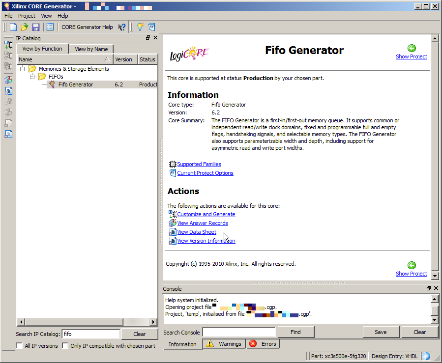

Im Coregenerator gibt es auch die Datenblätter zu den Cores (siehe
Anhang.)
