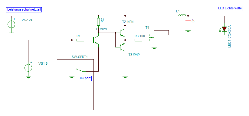

hi
ich habe mir vor kurzem mehrere led lichterketten gekauft welche rgb
fähig sind und zur Beleuchtung dienen sollen. per uC werden die 3 Kanäle
RGB über PWM gedimmt. Da die Ketten eine ganz schöne Länge haben braucht
man dazu ganz schön strom.... 15A max / Kanal. hierzu dient ein Power
Schaltnetzteil das ich noch hier liegen habe(liefert 24V). Im schaltplan
einfach mal als spannungsquelle (ganz links) dargestellt.
Per Spgsregler bilde ich mir die +5V für meinen uC an welchem ich mir an
insgesamt 3 PortPins eine PWM mit einer f~1kHz generiere sodass die
farben durchgewechselt werden. mit diesem PWM Signal steuere ich einen
FET an(SUP75 - 8mOhm Rdson), gehe dazu aber über einen Pegelwandler, den
ich mittels Transitoren realisiert habe. Über einen 100E Wdst geh ich
dann aufs gate des FET der mir die LED-Kette ansteuert.
Ich benutze deswegen keinen Trieber weil ich diese Teile noch
herumliegen habe und die Einschaltdauer nicht gerade trivial ist. muss
ja so auch funktionieren, oder?
Diese Schaltung wird insgesamt 3 mal für jeden Kanal aufgebaut.
Da ich mir keinen Sender bauen will hab ich noch einen LC TP eingefügt.
Über die Größe der Bauteile hab ich mir noch keine Gedanken gemacht,
weil ich von euch zuerst wissen will ob das so funktioniern könnte.
die Schaltung soll dann auf eine Platine gebaut werden sobald sie
funktioniert, wo man einfach die Lichterkette und das SNT ansteckt.
Habe ich den TP an der richtigen stelle eingefügt?
gibts Verbesserungsvorschläge?
Danke schonmal im Voraus.
mfg

Wenn Du schon 24V als Versorgung für die LEDs zur Verfügung hast, dann
kannst Du auch n-LEDs in Reihe schalten, bis Du vielleicht so 3...4V
unter den 24V angekommen bist. Da Uf der LEDs u.a. von den Farben
abhängt mußt Du halt mal schauen, wieviele Du davon in Reihe schalten
kannst. Die restlichen 3...4V fallen über einen Vorwiderstand Rv und den
RDSon des MOSFETs, bei gegebenen If der LEDs, ab.
Dieser Strombegrenzungswiderstand Rv in Reihe mit der LED fehlt bei Dir
völlig.
Theoretisch würde es mit der Induktivität L1 alleine gehen,
vorausgesetzt das PWM-Signal paßt sich so an, das der mittlere bzw. max.
Strom der LEDs nicht überschritten wird. Da aber z.Z. eine Rückmessung
des Stromes durch die LEDs fehlt, dürfte das so erstmal nicht
funktionieren. Du machst ja nur eine Steuerung und keine Regelung bzw.
Begrenzung/Überwachung des max. LED-Stromes. Also fehlt definitiv dieser
Rv!
Das Filter kann man (auch) so machen, um die HF (Störabstrahlung) auf
den Leitungen etwas zu minimieren.

sorry, mein fehler...ich hab vergessen zu erwähnen dass Rv deswegen
nicht eingezeichnet ist da die LED-Kette bzw das LED Band (in der
Schaltung nur als LED andeutungsweise eingezeichnet) bereits diesen Rv
integriert hat. Vor jeder LED ist ein Wdst.
bei 24 V auf allen Kanälen ergibt sich ein schönes weiß. In diesem fall
ergibt sich auch der max strom. wenn man jetzt die spannung an einem
kanal verkleinert ändert sich die Farbe. deswegen meine überlegung mit
den 3 pwm signalen, um so ziemlich alle farben durchzuschalten und
wieder von vorne zu beginnen.
also würde diesse schaltung so funktionieren:
vom uC PWM - Pegelwandler um FET anzusteuern - LED Kanal
und in der Versorgungsleitung von einem Power Schaltnetzteil noch ein LC
Filter als Tiefpass.
Wenn ja gibt es Fehler in der Schaltung bzw Verbesserungsvorschläge?
Aha. Na denn ...
DAS ist typisch für LEDs!
Tja - nur was macht im Endeffekt der LC-Tiefpaß?!?!
=> Er mittelt die Spannung bzw den Strom. Und schon hast Du nicht mehr
die volle Spannung an den LEDs und der eigentliche PWM-Effekt (pure
Tastverhältnisänderung bei stets voller Spannung), der die Farbe der
LEDs eben nicht verändern würde sondern nur die empfundene Helligkeit,
ist damit wieder futsch!!!
Gut, die Störausstrahlung ist natürlich um einiges verringert.
Aber es gilt immer die Regel: Kein Vorteil ohne Nachteil! ;-))

aber dadurch dass es ja jeweils rgb LEDs sind mischt sich ja die
farbe.... das heißt wenn ich sagen wir 24V auf G und B legen und mit R
auf einer niedrigeren Spg bin habe ich eine andere Farbe wie wenn R und
B auf 24 liegen und G auf einem niedrigeren Potenzial liegt. Wenn ich
jetzt das Tastverhältnis von R und G zB auf 90% einstelle und B auf 20%
ergibt sich im mittel an R u G eine höhere Spg wie an B und somit eine
andere Farbe.
dann wechsle ich zB das T von G und habe wieder ine andere Farbe.
Oder hab ich da einen Denkfehler?
Etwas Helligkeit geht halt verloren aber das ist nicht so tragisch.

Nun, der Effekt der Farbverschiebung ist bei einzelnen R/G/B-Leds bei
weitem nicht so drastisch/dramatisch wie bei den weißen LEDs. Bei
letztgenannten sieht man wesentlich besser die Farbverfälschung bei
niedrigeren Spannungen für Uf.
Also denke ich schon, daß man damit leben kann, insbesondere Du die
Farben ja kontinuierlich wechseln lassen möchtest. ;-)
