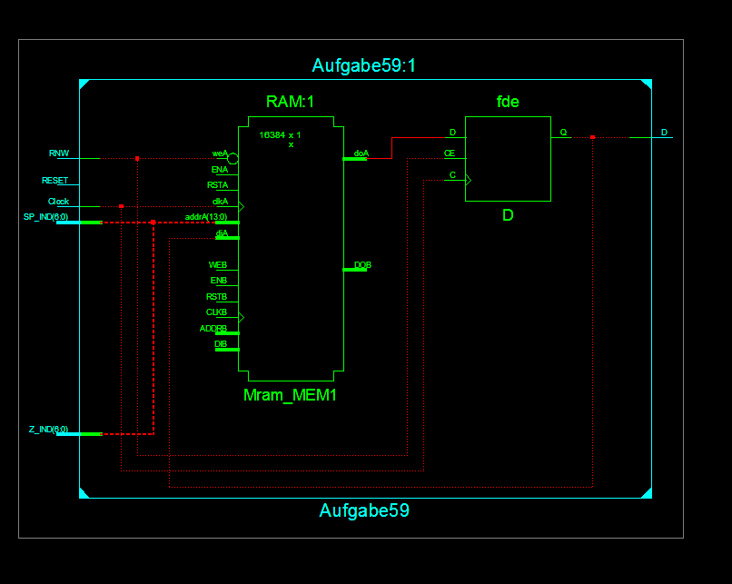

ich bin ein VHDL-Anfänger und arbeite mich momentan durch das Buch
VHDL-Synthese von Jürgen Reichhardt.
In der Übungsaufgabe 5.9 soll man einen taktsynchronen Bildspeicher
synthetisieren, der 128 x 128 Pixel im Schwarz-Weiß-Format aufnehmen
kann. Die entity ist dabei vorgegeben.
Mein Problem besteht nun darin, dass das Synthese Tool (ISE 12.2 von
Xilinx) ewig für die Synthese benötigt, wenn ich versuche ein
asynchrones Reset zu implementieren. Ohne Reset funktioniert die
Synthese einwandfrei. Das Tool generiert mir dann einen entsprechenden
Rambaustein.

Ich weiß ehrlich gesagt nicht, wie ich dieses Problem lösen kann bzw.
warum das Tool mit dem Reset nicht zurecht kommt.
Das angehängte Bild entspricht der RTL Schematic ohne Reset.
von Duke Scarring (Gast)
Das was Du da hast, ist ein Speicher. Der muß im FPGA abgebildet werden.
Das geht mit Logik-Flipflops (lange Synthese, eingeschrängte Größe) oder
mit eingebauten Block-RAMs (kurze Synthese, etwas weniger eingeschränkte
Größe).
Die Block-RAMS haben aber kein Reset (schon gar kein asynchrones). Daher
zwingst Du die Synthese mit Deinem Reset die Logik-FF zu verbraten.
Mein Tipp: Laß den Reset weg.
Duke
von Hans (Gast)
@Duke Scarring
Hallo Duke,
vielen Dank für die einleuchtende Antwort.
Allerdings verstehe ich dann ehrlich gesagt nicht, warum die in ihrem
Buch ein asynchrones Reset einbinden (steht sogar in der Lösung!).
Außerdem sieht man doch auf dem Bild eindeutig, dass der Ram-Baustein
einen Eingang mit der Bezeichnung RSTA hat, ist das nicht ein
Reset-Eingang bzw. kann ich damit vielleicht ein synchrones Reset
realisieren?
Hans
Hans schrieb:
> kann ich damit vielleicht ein synchrones Reset realisieren?
Du kannst ein BRAM nicht auf einen Schlag mit einem Pin zurücksetzen.
Das kommt irgendwie jedes Jahr mal wieder wie im
Beitrag "Xilinx Block-RAM voll resetten"
@Hans: Ich kenne jetzt das Buch nicht im Detail, aber ich glaube nicht,
daß es sich konkret auf z.B. Xilinx-Bausteine bezieht. Von daher ist es
nicht wirklich falsch. Nur insofern, daß mir auch kein anderer
Hersteller bekannt ist, der an seinem RAM einen Reset anbietet.
(Das Reset was Du gesehen hast, wirkt wahrscheinlich auf die
Ausgangsregister des Block-RAMs.)
Duke
