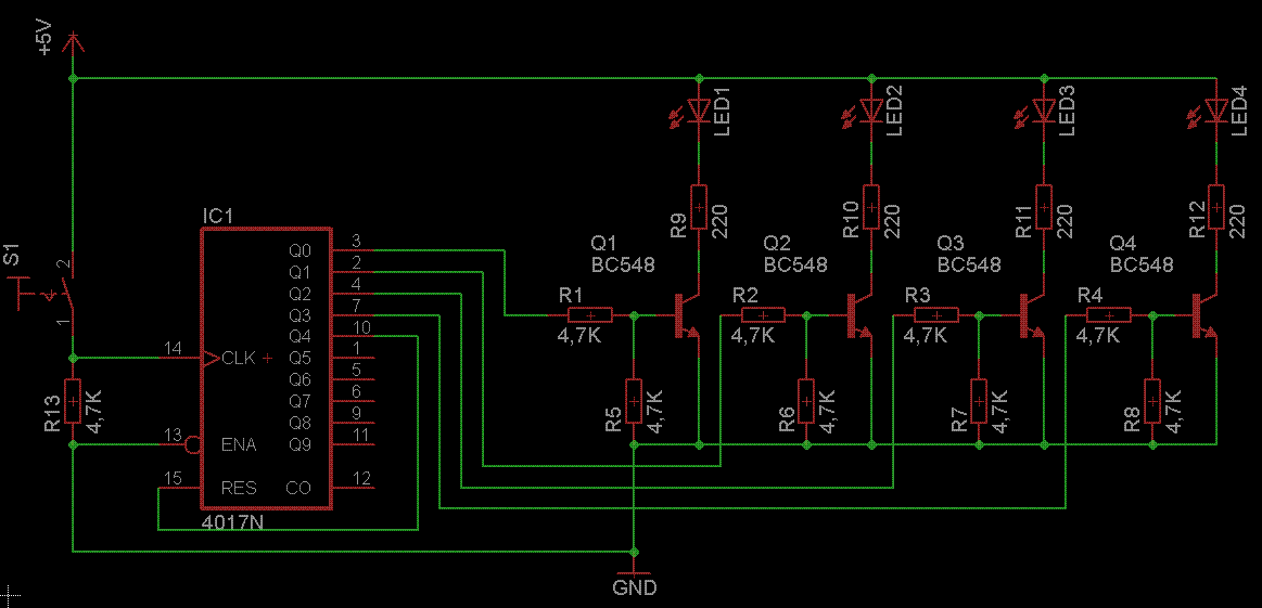

hab obigen Dekadenzähler aufgebaut. Funktioniert. Will aber den Schalter
entprellen. Das kann man doch mit einem RS-FlipFlop realisieren. Weiß
jemand, ob man sowas bei Reichelt oder Conrad als IC bekommen kann?

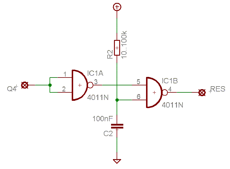

Desweiteren möchte ich beim Einschalten ein Master Reset, also das beim
Einschalten immer nur Q0 auf high ist. Gibt es da eine einfache Lösung?
Vielen Dank im Vorraus ...
von Peter R. (pnu)
Hier könnte ein Kondensator von etwa 100 nF, parallel zu R13 als
Entprellung ausreichen.
Ein Flip Flop arbeitet als Entpreller nur mit einem Umschalter zusammen,
ist also viel aufwändiger. Man baut es aus zwei NAND's zusammen.
von Jochen M. (jochenmaier1973)
Hallo Peter,
vielen Dank für deinen Tip. Hab jetzt parallel zu R13 einen 100NF
Kondensator eingefügt, aber die LEDs hüpfen immer noch wild hin und
her...
von Peter R. (pnu)
Ein weiterer Versuch: schalte einen 100nF Kondensator mit möglichst
kurzen Leitungen zwischen Pin 16 und Pin8 des IC (Betriebsspannung und
Masse)
Logikschaltungen "spinnen" beim Umschalten, wenn die Betriebsspannung
beim Umschalten einbricht. Solch ein Stützkondensator hält die
Betriebsspannung konstant.

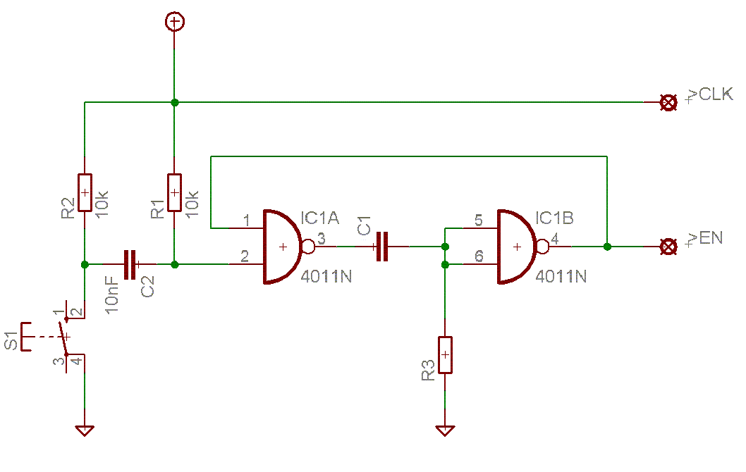

von Sascha W. (sascha_w)
dann häng' ein MonoFlop davor ...
NAND-Gatter '4011 oder '4093
für die Zeitkonstante (C1, R3) müsste man mal rechnen oder probieren.
Sascha
danke dir Sascha; werd ich gleich morgen ausprobieren. Weißt du auch wie
man beim Einschalten am besten ein Master Reset auslöst?
könnte evl. schon mit einem Dioden-OR gehen, ist aber unschön. Da die
NAND-IC's aber eh' 4 Gatter enthalten kannst du die 2 restlichen auch
für den Reset verwenden.
Sascha
Sascha, vielen Dank. Du bist mir eine große Hilfe. Find ich echt super.
Nur noch ne Frage, wo muß ich Q4 anschließen?
na an Q4(Pin10) des '4017, die Schaltung ersetzt die Verbindung zwischen
Q4 und RES des '4017 in deiner Schaltung.
Sascha
Stimmt, bin ja blind...
