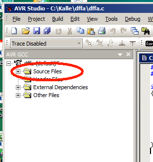

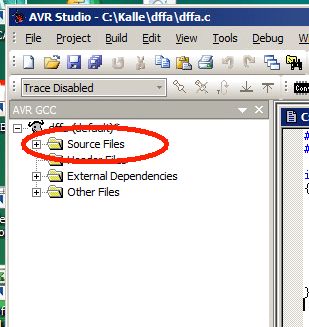

Links in deinem AVR Studio ist eine symbolische Baumdarstellung, was es
alles in deinem Projekt gibt.
Da gibt es auch den Punkt "Source Files".
Da stellst du die Maus drauf, rechte Maustaste.
Daraufhin erscheint ein Kontextmenü.
Dort wählst du "Add existing Source Files" aus
Daraufhin geht ein File-Open Dialog auf und du wählst deine adc.c aus.
Fertig.
Projekt abspeichern nicht vergessen.

von Karl H. (kbuchegg)
Hier (siehe Bild)
Einfach mit der Maus drauf und rechte Maustaste
