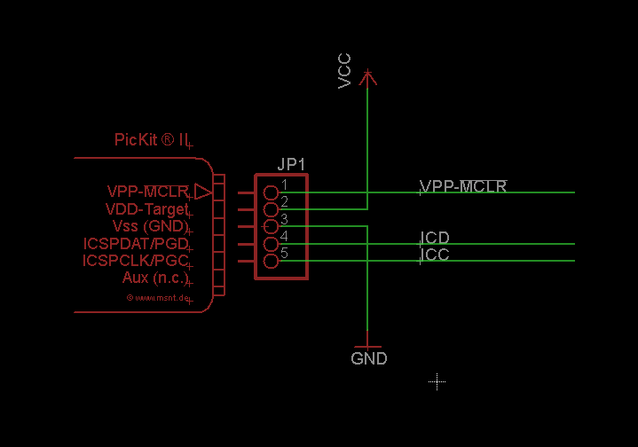

Ja, den kannst Du programmieren.
Du brauchst einen Programmer wie z.B. PICkit2 oder PICkit3, oder ICD2
oder ICD3 (Kompatibilität mit dem konkreten PIC-Typ vorher prüfen - auf
der Microchip-Website beim jeweiligen Produkt).
Dann musst Du neben VDD und VSS noch MCLR, PGD, PGC herausführen und am
Programmer anschliessen.
Als Software nimmst Du MPLAB (kostenlos bei www.microchip.com).
Weitere Infos auch:
http://www.sprut.de/electronic/pic/icsp/icsp.htm
sowie konkrete Fragen hier.
Severino

ado schrieb:
> Für ICSP benötigst Du noch den Steckeranschluß. Siehe Bild.
> Ich persöhnlich nehme einfach eine Buchsenleiste mit 2,54 oder 1,27
> Rastermaß.

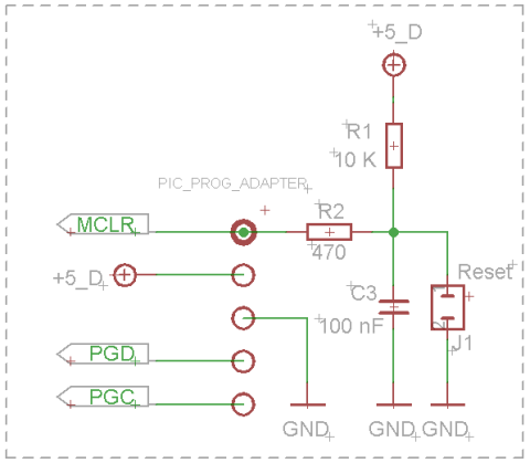

.. Und lass für den Anfang auf jeden Fall den 100n Kondensator weg!
sonst kommt der Programmer damit nicht klar....
