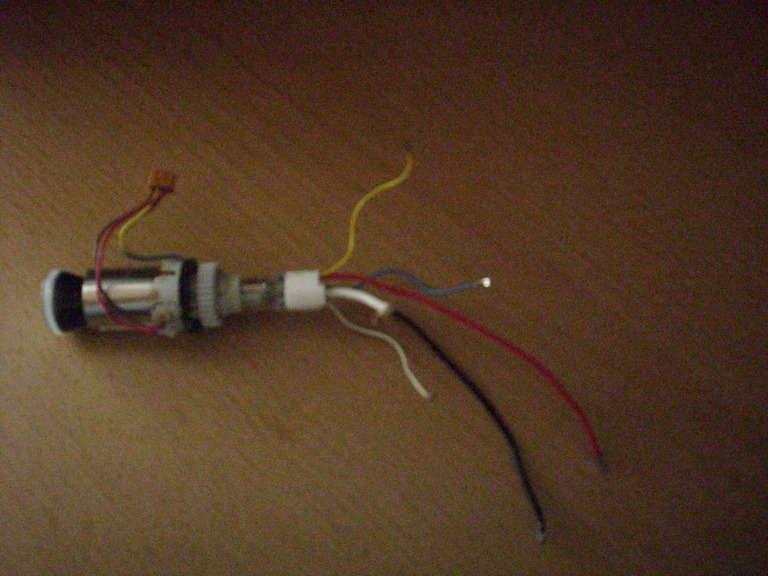

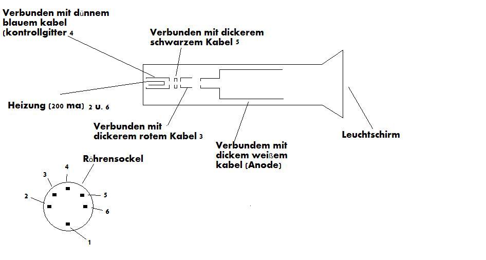

Ich hab mich mal ran gemacht und den Innenaufbau einer viewfinder crt zu
zeichnen.Beim Test mit Anodenspannung und Heizung war nichts zu
sehen(die ist auch nicht kaputt!).Also hab ich einfach ein paar Kabel
verbunden (k.a. welche mehr)und es erschin ein schwach sichtbarer dicker
Punkt.Jetzt will ich die Röhre ordentlich betreiben und will wissen wie
pin 3 und 5 beschaltet werden müssen.Ich will einen scharfen hellen
Punkt haben um eine art Audioscope zu bauen.Große Röhren (10 zoll)krig
ich immer sofort wunderbar zum laufen nur diese mini Röhren sind etwas
komplizierter anzusteuern.Entschuldigt mir bitte das so gut gezeichnete
Bild!Und bitte nicht schreiben wie gefährlich Hochspannung ist (Ich bin
vorsichtig!)
Ich hoffe Irgendjemand kann mir helfen damit die Röhre nicht als Deko
bei mir verstaubt.
Mit freundlichen Grüßen, Thomas
Gast #1869193
Es hat eine typennummer aber man findet sie nur zum kaufen.Datenblätter
gibt es nicht!Ach ja was ich als kathode geschriben hab ist das
kontrollgitter!
> kontrollgitter!
In deiner Zeichnung steht gar nichts von Katode. >:-o
Vermutlich ist die Katode direkt geheizt oder halbindirekt, d. h.
es ist eine indirekte Katode, aber das Katodenröhrchen ist zum
Einsparen eines Pins an ein Ende der Heizung gelegt.
Nach der Katode kommt der Wehnelt-Zylinder (g1), mit einer negativen
Spannung gegenüber der Katode.  Damit kann man die Helligkeit
modulieren.
g2 ist dann ein Fokussiergitter mit positiver Spannung.  Wie viel,
das kann dir nur die Originalbeschaltung oder das Datenblatt sagen.
Ich würden von mehreren hundert Volt ausgehen.
g3 ist ein Fokussiergitter, und wenn ich mich recht erinnere, ist
die Spannung an diesem etwas geringer als an g2.  Sowas bekommst du
aber aus Datenblättern alter SW-Fernsehbildröhren raus (auch wenn
dort die Spannungen ingesamt höher waren).
g4 ist zusammen mit dem Nachbeschleuniger a (Metallbelag im vorderen
Teil der Röhre) die Anode.

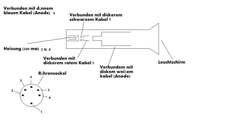

Moderator Persönliche Seite #1872323
Thomas S. schrieb:
> Ne also das ding Läuft jetzt aber da ist ein unscharfer Punkt mit 5mm
> Durchmesser der aussieht wie eine Mondlandschafft.
Dann darfst du jetzt die Spannungen Ug2 und ggf. Ug1 so lange
ändern, bis der Punkt ein ordentlicher Fleck ist.
Aber beginne besser vorher, eine minimale Ablenkung anzulegen,
ansonsten brennt sich der Punkt schnell ein, wenn du ihn ordentlich
fokussiert bekommst.  Für den Anfang genügt ja einfach eine
Wechselspannung aus einem Trafo, wobei man die zweite Spule vielleicht
über einen Kondensator in der Phase verschiebt, damit statt einer
Linie irgendeine Schleife gezeichnet wird.

Gast #1874907
Ich betreibe sie auf 300 mA.Da glüht es so dass sie eine sehr lange
lebensdauer haben wird.Jetzt fehlt nur noch ein effizientes
Schaltnetzteil!Bei 300 mA beträgt die spannung 0,75 V.Bei 12 V einfach
mit nem Widerstand wirts zu uneffizient.Soll mir ja später als
"audioscope" dienen!Ich wusste nicht dass Kathodenstrahlen so dünn
werden können :D
Danke!Ihr habt mir wirklich geholfen!
