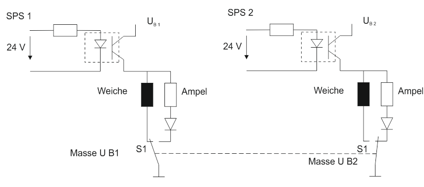

von Mo G. (mamo)
Das hab ich schon befürchtet.
Was haltet ihr von dem Ansatz, die Ausgänge der SPS galvanisch über
Optokoppler zu trennen, die Massen von einer SPS wieder zusammenzulegen
und dann die Massen zu schalten?
Mo
von Mo G. (mamo)
Hab meine idee mal zu "Papier" gebracht.
von Reinhard Kern (Gast)
Dann brauchst du zusätzlich zu 16 Umschaltkontakten 32 Optokoppler. Wenn
die Aufgabe lautet, löse das Problem so kompliziert wie möglich, ist das
einfach genial.
Gruss Reinhard

Dann brauch ich nach meiner Rechnung 32 Optokoppler und 2 Umschalter.
Hab meine Idee noch ein bißchen verfeinert.
EDIT:
Is auch Käse, brauch ich 64 freie Leiterbahnen bzw. 8 DIL-16
nebeneinander.
Ich mach mir mal gedanken, das ganze über Logik zu lösen, ansonsten wird
das nix.
Trotzdem danke für die Versuche mein Problem zu lösen.

@ Mo
Deinem Beitrag hier Beitrag "Re: über Ic 16 kontakte schalten"
entnehme ich, dass Du die Ampeln/Weichen mittels High-Side-Switch
schalten musst. Dementsprechend fällt der ULN2803 "raus". Du musst in
diesem Fall eher in Richtung UDN2981A "suchen". Im Anhang findest Du
einen ersten, stark vereinfachten Entwurf wie Du dein Problem angehen
könntest. Schau Dir den Aufbau des Ausgangstreibers im Datenblatt des
UDN2981A an. Alles Weitere sollte Dir dann klar sein. Was Du Dir jedoch
noch überlegen solltest ist die Antwort auf die Frage, welchen Einfluss
der Ausgang des Stromlosen UDN2981A auf Dein Signal hat.
