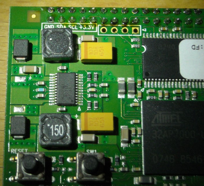

von David .. (david1)
Ich würd spontan sagen dass es den Spannungsregler gekillt hat.
von g. b. (gunb)
Yepp,
wird wohl der Spannungswandler sein. ISt ein LM2717 DC/DC, sitzt
zwischen den beiden Spulen und könnte mit etwas Geschick entfernt
werden, wenn er denn im Eimer ist.

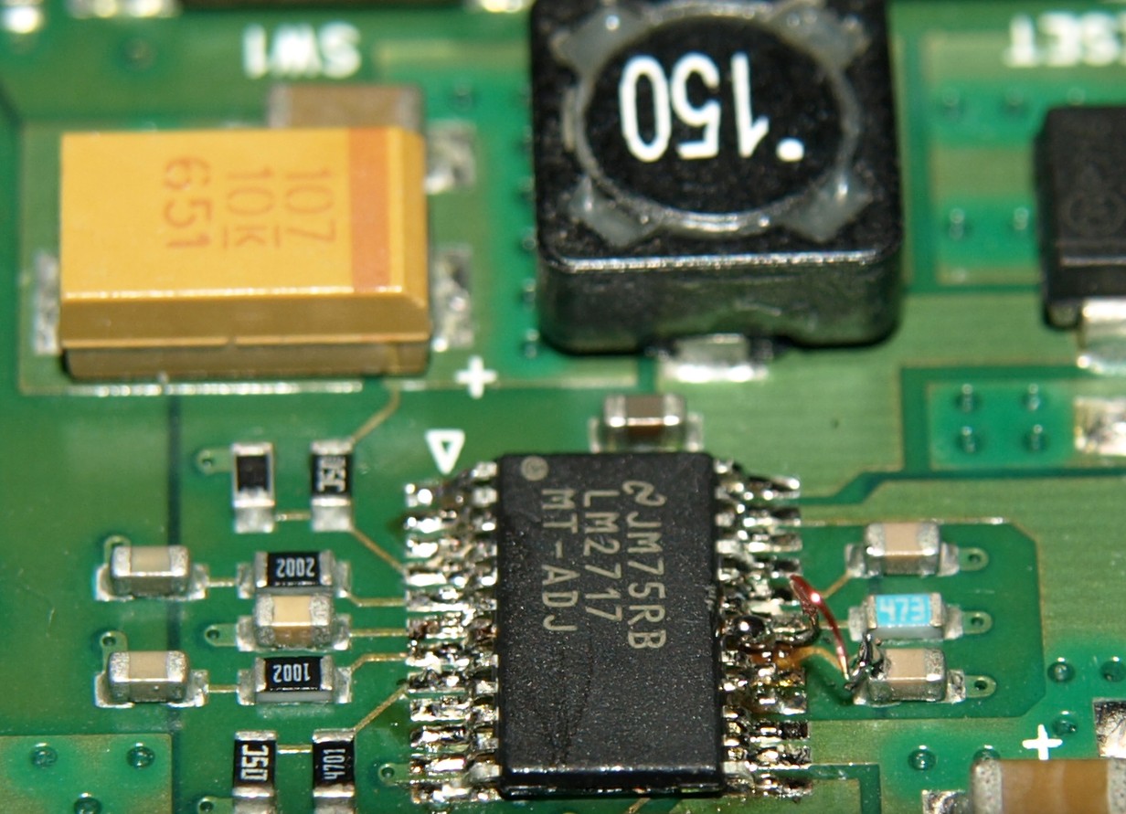

von Dirk S. (fusebit)
Verpolt ist die Spannung nicht gewesen, außerdem ist der GH verpolsicher
ausgelegt.
Der Stecker passt ganz sicher, der vom 9V Netzteil war zu groß :-/
Der C42 ist auf meinem Board gar nicht bestückt. Siehe Bild.
Wenn ich den GH an USB anschließe, dann messe ich nur 4,4V am Pad des
C42 und nichts am 3,3V Ausgang und 0,8V am 1,8V Ausgang.
Damit fällt die Diode für den Verpolschutz auch raus, sonst käme da
hinten ja nichts an.
Er hüpft wieder!
Danke für die prompte Lieferung Udo.
Sieht zwar nicht mehr so gut aus, aber es funktioniert. Natürlich habe
ich beim Beinchen hochbiegen eine Leiterbahn gekillt. Zum Glück an einer
gut reparablen Stelle.
Warum der Regler bei 12V gegrillt wird ist mir aber nicht ganz klar...
