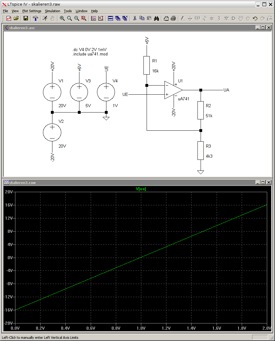

Ich habe einen Subtrahierverstärker mit dem TL081 aufgebaut. Die
Beschaltung ist Standard und von Wikipedia abgeguckt (im Anhang). Er
soll mit einem D/A Wandler angesteuert werden, welcher 0 bis 2V ausgeben
kann. Im Endeffekt brauche ich aber so -16 bis 16V. Daher meine Idee
einfach von dem Signal 1V abzuziehen und mit dem Faktor 16 zu
multiplizieren.
Ich habe ein 1MegOhm Präzisionstrimmer zwischen Pin 1 und Pin 5 gehangen
(im Datenblatt wird 100kOhm empfohlen).
Es hängt ein Spannungsteiler an Ue-, der konstant 1V von dem
Eingangssignal abziehen soll. R2 und R1 sind so gewählt, dass sich ein
Vestärkungsfaktor von 16 einstellt.
Soweit der Aufbau. Der OPV wird symmetrisch mit +-16V versorgt. Aus
diesen wird mit einem Wandler +5V und dieser +5V nutzt der
Spannungsteiler für seine 1V.
Wenn ich jetzt an Ue+ vom OPV ein Signal anlege, ändern sich
seltsamerweise die getrimmten 1V des Spannungsteilers. Das kann ich mir
nicht erklären und darf doch auch überhaupt nicht sein. Ich möchte von
jedem beliebigen Eingangswert konstant 1Volt abziehen. Ideen? Ist durch
das Trimmpoti am OPV irgendeine interne Brücke entstanden die da was
verstellt?
Außerdem weist der OPV mit dem 1megOhm Trimmer an einer Stelle ein
seltsames Sprungverhalten auf(zu groß gewählt?)
Nach vielen rumdrehereien kann ich meine +-16V erreichen wenn ich an den
Eingang von 0-6 Volt lege.  Wenn ich so drehe, dass ich von 0-2V
reingebe, schaffe ich symmetrisches Verhalten nur im Ausgang von ca.
+-3,8V. Nochmal, kann das an diesem Offset Trimmpoti am OPV liegen?

Vermutlich ist die Impedanz der mit dem Spannungsteiler hingefummelten
Spannungsquelle zu groß.
von stein (Gast)
der D/A-Wandler hat einen relativ hohen Ausgangswiderstand.
Das heißt, bei Belastung ändert sich das Ausgangssignal.
Hier wirkt das Prinzip des belasteten Spannungsteilers.
Versuch mal einen Impedanz-Wandler dazwischen zu schalten.
Wie Hannes schon angedeutet hat, wird der Spannungsteiler durch R1
belastet. Diese Belastung kannst du aber bei der Berechnung der
Wiederstände berücksichtigen.
Das Trimmpoti ist für die Offsetkompensation. Da die Offsetspannung
(max. 6mV) am Ausgang zu einem maximalen Fehler von 16·6mV=96mV führt,
würde ich das Poti erst einmal weglassen, bis der Rest funktioniert.

Bernd P. schrieb:
> Das R1 den Spannungsteiler belastet hätte ich mir denken können. Yalu
> hatte erwähnt, man könne dies in der Rechnung berücksichtigen? Bedeutet
> es dass ich meine R1 und R2 möglichst hochohmig legen sollte damit wenig
> Strom fließt?
Das ist eine Möglichkeit. Dadurch wird der Fehler verringert, da dann
die Belastung nicht mehr so hoch ist. Man kann den Fehler aber auch ganz
beseitigen:
Was nämlich letztendlich stört, ist der Innenwiderstand der durch den
Spannungsteiler gebildeten Spannungsquelle. Er ist gleich der Parallel-
schaltung der beiden Widerstände, aus denen der Teiler aufgebaut ist. Da
der Innenwiderstand in Reihe zu R1 liegt und sich daher zu R1 addiert,
muss R1 entsprechend vekleinert werden, damit der Gesamtwiderstand
wieder stimmt. Dadurch hat man den durch die Belastung entstehenden
Fehler vollständig kompensiert, ohne dafür übergroße Widerstände für R1
und R2 nehmen zu müssen.
Man kann den Spannungsteiler aber auch gleich so dimensionieren, dass
sein Innenwiderstand gerade dem ursprünglichen R1 entspricht. Dann
verringert sich R1 zu null, und man hat ein Bauteil eingespart.
Der aus R3 und R4 gebildete Spannungsteiler ist eigentlich auch unschön:
Man verringert dadurch die Eingangsspannung, um sie hinterher wieder zu
verstärken. Sinnvoller wäre es doch, R3 und R4 wegzulassen und dafür die
Verstärkung der Schaltung durch Verkleinern von R2 um den entsprechenden
Faktor zu reduzieren. Da sich mit dieser Änderung aber das Ausgangssig-
nal verschiebt, müsste der Spannungsteiler am invertierenden Eingang des
Operationsverstärkers ebenfalls angepasst werden. Dass das tatsächlich
geht, zeigt die Schaltung aus meinem letzten Beitrag.
Wie man die drei Widerstände rechnerisch und grafisch bestimmt, habe ich
hier grob beschrieben:
  Beitrag "Re: niedrige Spannungen hochskalieren"
Die grafische Methode ist in deinem Fall allerdings etwas ungenau, weil
das Verhältnis zwischen R2 und R3 ziemlich hoch ist, so dass man den
Wert für R3 nur schwer ablesen kann. Auf einem großen Blatt Papier geht
es vielleicht trotzdem ;-)
> Die Lösung mit dem µA741 klingt sehr interessant und werde ich
> verwenden, falls es mit den anderen Widerständen auch nicht klappen
> will.
Da der µA741 zum TL081 pinkompatibel ist, kannst du ihn ja auch nach dem
nächsten Einkauf noch nachrüsten, falls du dann noch die Versorgungs-
spannung erhöhen kannst. Im Anhang siehst du den Vergleich zwischen dem
TL081 mit ±16V und dem µA741 mit ±20V Versorgungsspannung. Beim TL081
werden eben wegen der geringeren Versorgungsspannung an den Enden 1,5-2V
von der Ausgangsspannung abgeschnitten.
