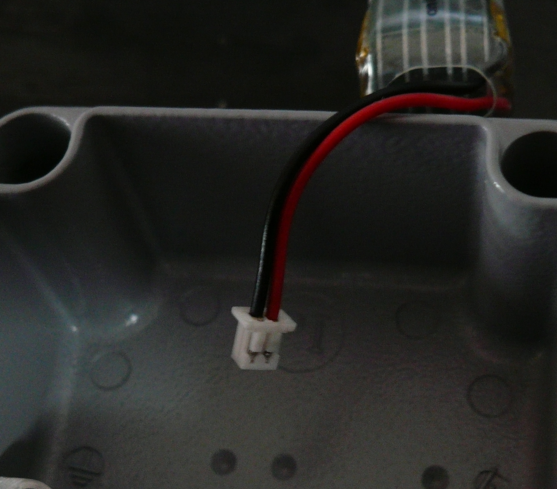

Hallo Muss für diesen Akku-Stecker einen Platinenanschluss bauen. Weiß jemand, von welchem Anbieter und welche Serie das ist ? Danke Torsten
Evtl. JST-XH? Hat der auf der Rückseite zwei so Rastnasen? http://docs-europe.origin.electrocomponents.com/webdocs/0826/0900766b80826541.pdf
eine Rastnase. Vielleicht haben die kleinen nur eine. Der Stecker ist nur 3mm breit. Danke erst mal.
Und an der Seite? Das Bild ist leider nicht das schärfste. ;) Rastnase an der Seite spräche eher für EH, auch von JST: http://docs-europe.origin.electrocomponents.com/webdocs/05aa/0900766b805aaa32.pdf
Sieht wirklich sehr nach JST EH aus, haben wir auch jede Menge im Einsatz.
@Christian: Aber EH gibts nicht mit Kragen, oder? Erinnert mich eher an diese 3-poligen Lüfterstecker... siehe Anhang. Ich weiß aber nicht, ob das XH oder was anderes ist. Müßte man mal vergleichen, aber ich hab gerade keinen hier. Ah, fällt mir gerade auf: XH scheint es nicht zu sein, denn bei dem Lüfter/Torstens Stecker biegt man zum Rausnehmen offenbar das Plastik weg, während man bei XH ja das Metall reindrückt.
Zum Vergleich Das ist XH: http://www.xsfans.com/index.php?main_page=product_info&cPath=46_55&products_id=334 Und das dürfte Torstens Stecker sein: http://www.xsfans.com/index.php?main_page=product_info&cPath=46_55&products_id=540 @Torsten: Welches Rastermaß haste?

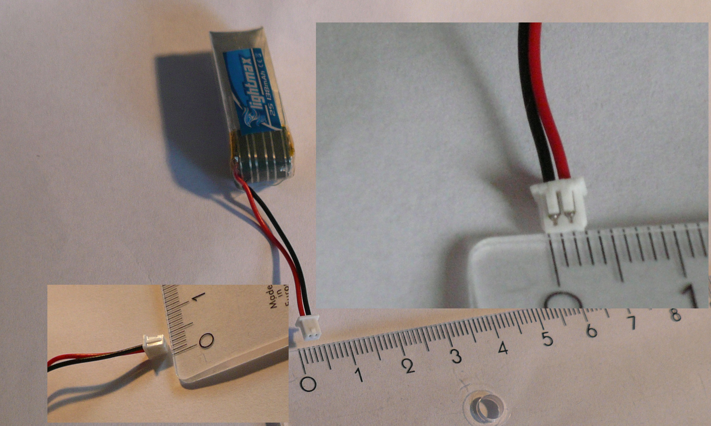

Hab leider keine Schieblehre zur Hand, aber es müsste 1,xx mm sein. Sorry, für die blöde Angabe.
hier noch mal ein paar mehr Ansichten von dem Stecker. Vielleicht hilft es ja ...
André H. schrieb: > Und das dürfte Torstens Stecker sein: > http://www.xsfans.com/index.php?main_page=product_info&cPath=46_55&products_id=540 Korrigiere: Das isser nicht, Torstens Stecker hat an den Seiten Schienen, der auf dem Bild nicht (das ist JST PHR / "Hirose"). Also wohl doch eher JST EH + Kragen. ;)
