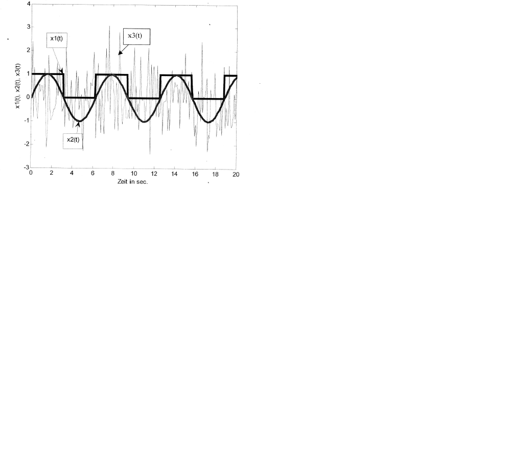

Bestimmung der Abtastfrequenz
#1871598
@  unsasenf
>wie bestimmt man die Abtastfrequenz der Signale auf dem Bild im Anhang?
Ablesen und rechnen? Hausaufgaben.de kaputt?
>Da 1 Hz = 1/s wäre meine Idee für x1(t)=0,33 Hz. Bin ich auf dem
>richtigen weg oder liege ich falsch?
Falsch.
MfG
Falk
#1871621
@ unsasenf
>nein, ich möchte es gerne verstehen und frage daher nach Hilfe. Bitte.
Nun, welche Idee hast du denn?
Die Frequenz eines Signal ist definiert als
f = 1/T
T kann man ablesen, das ist die Periodendauer, welche eine vollständige
Schwingung beschreibt. Ich sehe da bei x1(t) und x2(t) ca. 6s, macht
f=0,166 Hz. x3(t) kann man nur grob schätzen, das ist wildes Rauschen
mit irgendwas um die 100Hz.
So, jetzt haben wird die SIGNALFREQUENZEN. Gefragt ist aber die minimale
ABTASTfrequenz. Wovon hängt die ab? Nur von der Signalfrequenz? Nein.
Von der höchsten enthaltenen Frequenz nach Fouriertransformation.
x1 ist ein Sinus, der hat keine höherfrequenten Signalanteile. Also ist
die Abtastfrequenz fa >= 2*fs, in diesem Fall 0,33 Hz. Der Herr Shannon
lässt grüßen.
x2 ist ein Rechteck, welche theoretisch unendlich hohe Frequenzanteile
hat. Praktisch wird man sich auf eine obere Grenze festlegen müssen und
daran die Abtastfrequenz ausrichten. Ich sag mal wir wollen bis zur
10fachen Grundfrequenz erfassen -> fa = 10*2*fs = 3,3 Hz.
x3 ist Rauschen mit max. 100 Hz. Darüber ist angenommen nichts. fa >=
2*fs = 200 Hz.
War das so schwer?
MFG
Falk

Falk Brunner schrieb:
> Pi mal Daumen Schätzung aus dem Bild. Rechnen kann man da nix.
Ok.
Für eine Aufgabe könnte aber auch gemeint sein, dass der Proband wissen
sollte, dass Rauschen sehr breitbandig ist und deshalb eigentlich eine
Abtastfrequenz fa → ∞ notwendig wäre.
Zeichenen kann man das erst recht nicht ...
#1871738
Nuja, dann wäre doch die universelle Antwort auf alle Fragen bezüglich
der nötigen Abtastfrequenz ja auch stets ein "Unendlich". Klingt mir zu
einfach...
#1871760
@  HildeK (Gast)
Jaja, eine sehr schöne akademische Antwort, leider mit begrenzter
Praxisrelevanz ;-)
Und ein Antialiasingfilter ist eigentlich bei jedem ADC angesagt, wenn
gleich auch hier in der Praxis was anderes gemacht wird. Hat ein Oszi
mit 1Gsmp/s einen 500 MHz Filter x-ter Ordnung? Glaub ich eher nicht.
Die Bandbreite des Eingangsverstärkers wird da als Filter genutzt.
MFG
Falk
Es fehlen Informationen....
Sind das was man hier sieht, schon abgetastete Signale, die wieder
analog visualisiert wurden?
Oder sind das Signale, die noch abgetastet werden und anschliessend mit
einer noch zu definierenden Genauigkeit weiterverarbeitet werden sollen?
Wenn du schon die Hausaufgabe postest, dann bitte mit dem ganzen
Zusammenhang...  :-/
