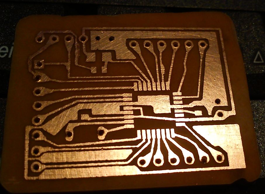

Gast #2527474
tqfp32 board. ttf mit samsung mp-1860 (60€). erster versuch eine platine
zu ätzen (FeCl3). leiterbahnen wurde mit ip4 "gemalt". papier stamt aus
dem polin katalog.
