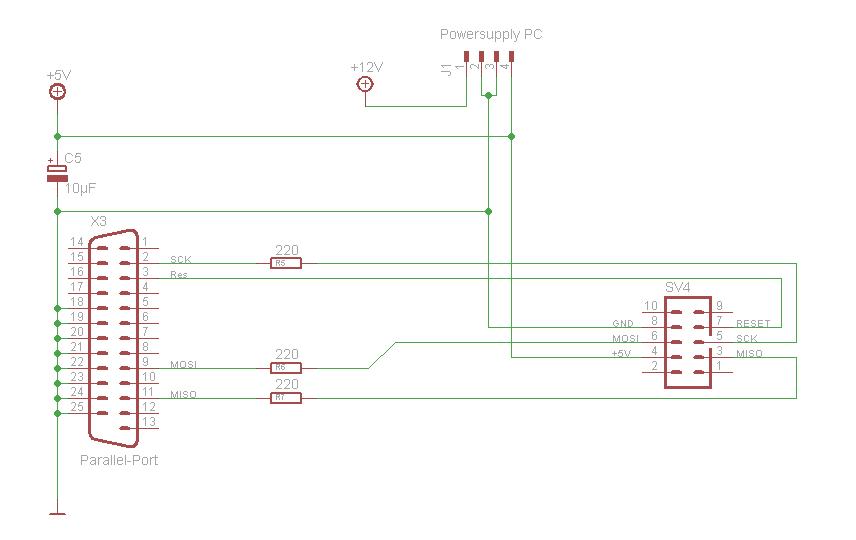

wollte den folgenden Plan nachbauen, leider habe ich so meine Probleme.
http://www.rn-wissen.de/images/f/f7/Ispplan.gif
Der ISP wird mit 5V betrieben (VCC). Woher bekommt er die 5V? In der
Anleitung ist er über ein Parallelport verbunden. Somit fehlt eine
externe Spannung weg.
Und weiter steht da VCC/2, woher bekomme ich die, wenn es keine externe
Spannung gibt?
Das Bild ist aus dem folgenden Artikel
http://www.rn-wissen.de/index.php/AVR-ISP_Programmierkabel
Schönen Abend, hoffe einer kann mir helfen
Die mögen keine Links dieser Art. Besser so.
Aus deiner zu programmierenden Schaltung.
>Spannung gibt?
Das ist nur, damit das im Eagle gezeichnet werden kann. Ist aber etwas
irreführend. D1 kann man weglassen, dann gibt es nur noch VCC, welche
aus der Zielschaltung kommt.
MfG
Falk
das mit dem Links wusste ich nicht. Als Gast kann ich aber auch meine
Beträge nicht ändern.
D.h. die 5V kommen aus der Zielschaltung über den 10 Pol. Stecker.
Warum kann ich D1 weglassen?
@  Peter (Gast)
Ja.
Weil die mehr Schaden als Nutzen bringt. Denn damit bekommt dein IC nur
4,3V, der AVR der programmiert wird spuckt aber 5V aus. Das ist
gernzwertig bis kritisch, wegen der Klemmdioden in dem IC, siehe Artikel
Pegelwandler. Und als Verpolungsschutz braucht man D1 bei einem
Wannenstecker nicht. Und bei einer einfachen 2x5 Stiftleiste ist sie
praktisch wirkungslos bei der Pinbelegung.
MFG
Falk
