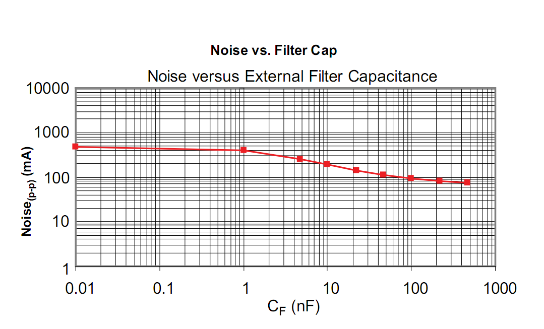

Gast #1874369
Das hab ich schon gelesen. Die Rauschspannung geht im Diagramm nicht
unter 100mV. Oben steht aber dass sie mit Filter 21mV beträgt. Inwiefern
beantwortet also dieses Diagramm meine Frage? Ich möchte wissen wieweit
sich die Rauschspannung reduzieren lässt (zur Not auch mit externem
Filter, d.h. RC und noch ein Impedanzwandler dahinter) und was der
kleinste Strom ist den man noch messen kann. Eignen sich solche HS nur
für Ströme im Ampere-Bereich oder kann man damit auch wenige Miliampere
messen?
Persönliche Seite #1874375
Hier mal als Bild extrahiert.
Für einen x30A Typ entspricht 100mA etwa 13mV.
Achso: Das Rauschen der neueren Allegro (SOIC8) Stromsensoren ist
übrigens nicht wirklich besser.
Klar, das rauschen ist bei einem bidirektionalem 20A Typen nur halb so
groß, aber die Empfindlichkeit ebenfalls...
Für wenige Milli Ampere ist es Quatsch Hall Sensoren zu nehmen. Da kann
man besser mit einem Shunt (+Verstärker) arbeiten. Das hat (pauschal
gesagt) weniger Noise.
Problematisch wird es allerdings bei höheren Strömen (Ab ca. 10A) wo man
den Shunt kühlen muss oder extrem verstärken muss. Da wird es dann
schnell teuer, wenn es auf Low-Noise ankommt.
Du musst selbst entscheiden ob Noise für dich ein Problem ist, bzw. ob
es unerwünschte Auswirkungen hat.
Gast #1874417
>Es sind 100mA, nicht 100mV. Das ist schon über die Empfindlichkeit
>umgerechnet.
Danke für die Klarstellung! Das Bild ist dann wohl so zu interpretieren
dass man mit noch größeren Kapazitäten nicht mehr wesentlich kleineres
Rauschen als 100mA hinbekommt. Würde hier ein externer RC helfen? Für
eine Anzeige des Stroms wäre die Verlangsamung ja unproblematisch...

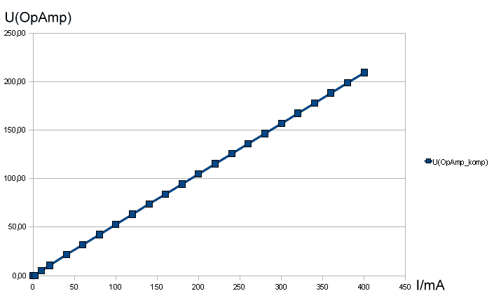

#1877221
Simon K. schrieb:
> Äh, bestimmt. Zum Beispiel mit einem Shunt und einem Verstärker
> (Verdammt ich bin in einer Zeitschleife gefangen).
Ich bin deinem Rat gefolgt.
Als Shunt habe ich ein Stück Konstantandraht genommen.
(0.6mm dick, 3mm von Pad zu Pad)
Theoretisch müssten es 3mOhm sein, es sind aber ca. 5.23mOhm da das
Lötzinn nicht bis ganz an den Rand des Pads reicht.
Auf dem Bild:
 - eine Erhöhung des Stroms um 20mA lässt die Spannung um ca. 10.4mV
ansteigen
 - der OpAmp erzeugt einen konstanten Offset von 87.1mV, das lässt sich
wegrechnen
 - bei dieser Konfiguration kann ich maximal 3.2875A messen (bei 2.56V
Vref des ADC)
 - mit 10 bit Auflösung sind das 3.21mA pro Stufe
 - bei den 20mA Schritten wich die Spannung
bei 50% der Werte um +-0.1mV ab (10.4mV +-0.1mV) das wäre ein Fehler von
+-0.192mA
 und
bei 3% der Werte um bis zu +-0.3mV (10.4mV +-0.3mV) das wäre ein Fehler
von  +-0.576mA
Das sieht alles recht gut aus.
Wenn 6 dieser Drähte parallel verlegt werden(also in etwa 1 mOhm) würden
bei einem Strom von 40A am Draht 1.6W an wärme verloren gehen.
Ich werde wahrscheinlich ein ganzes Drahtstück durch die Bohrlöcher
fädeln und so beide Seiten der Platine zur Kühlung nutzen und den
Abstand auf 1mm verringern, dann sind das 0.25mOhm und die Heizleistung
sinkt auf 0.4 Watt.
