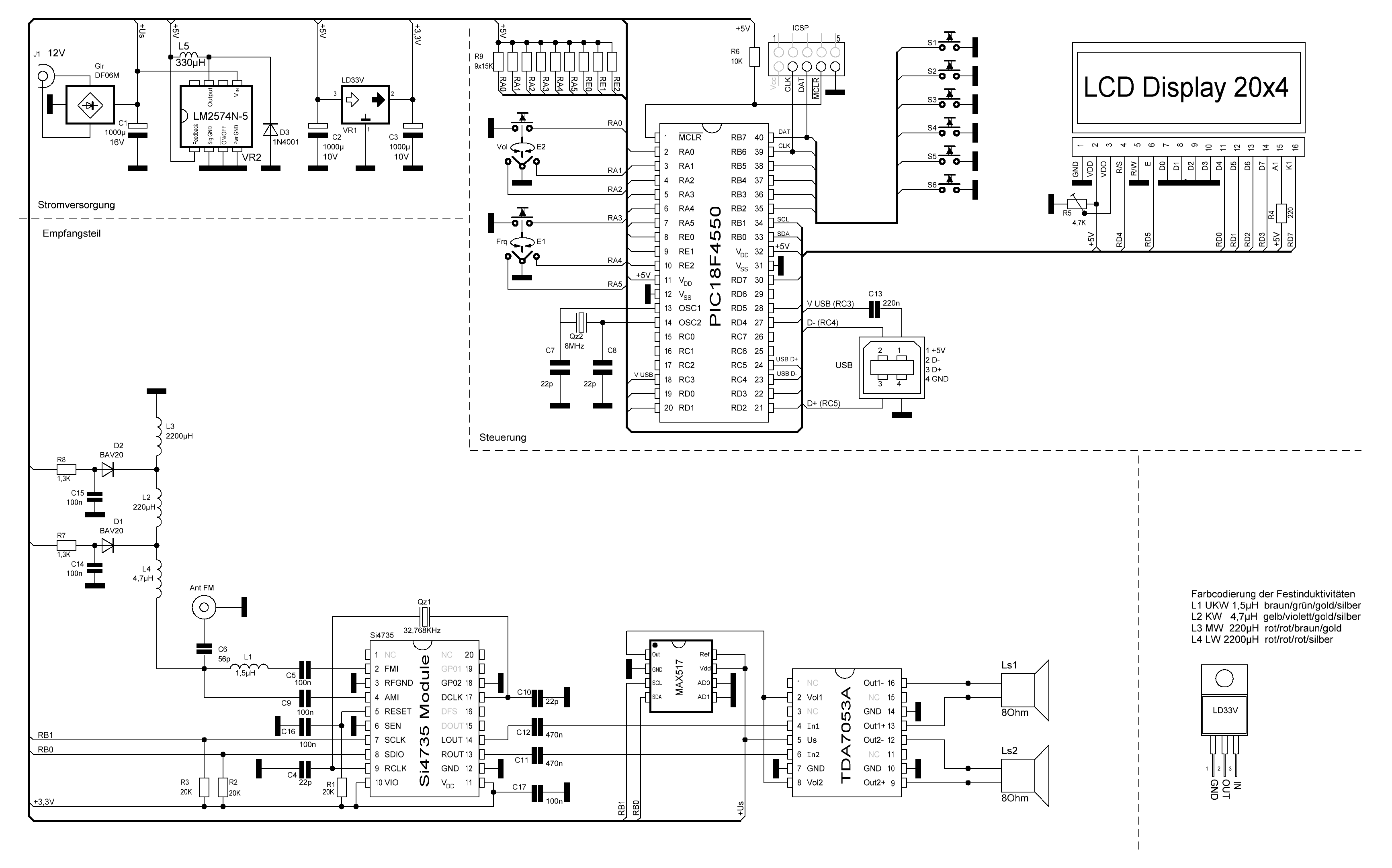

Hier ein Beispiel wo dies trotzdem gemacht wurde (Soft- I²C):
http://www.stefan-lehnert.de/wortpresse/wp-content/uploads/2010/04/DSPbasierterTUNERschaltplan.png
ist hier kein "Pegelwandler" etc nötig? Bzw. wie funktioniert das in dem
Beispiel, dass ein 3,3V Modul am 5V Bus hängt?

In der Schaltung von Stefan Lehnert wird übrigens eine (nicht ganz so
elegante) Pegelwandlung verwendet (über die Widerstände in den
Datenleitungen). Die Pegelwandlung wird auf jeden Fall benötigt, denn
leider kann man den si4735 zwar mit 5V speisen, die Supplyspannung muss
aber <= 3.6V liegen.
Daniel

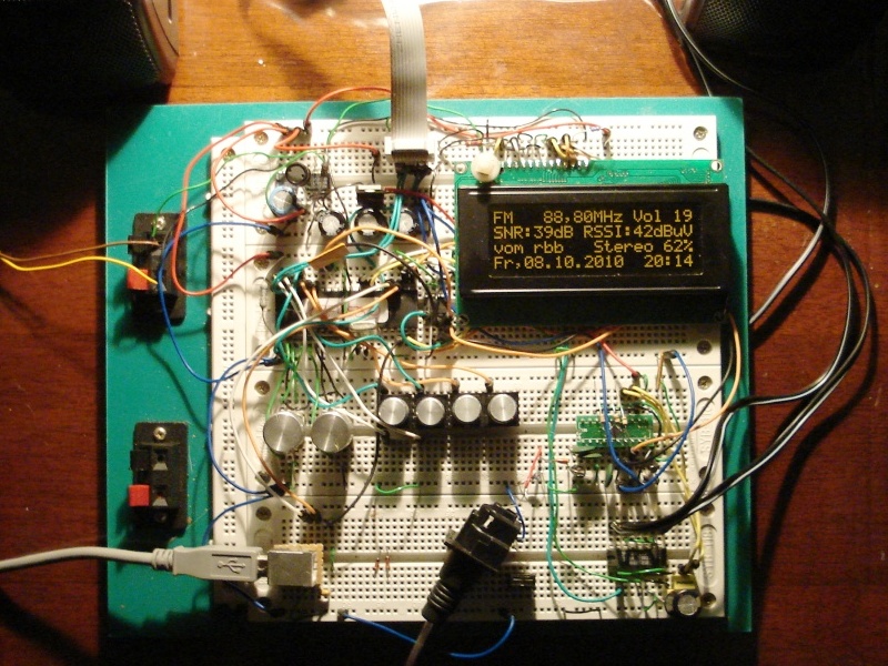

hab inzwischen auch etwas mit dem Si4735 getestet. I2C mit
PullUp-Widerständen an +3,3V funktioniert soweit ganz gut. Ich habe die
PullUps etwas größer gewählt (20KOhm) als allgemein üblich, weil sonst
die Pulse des I2C-Bus auf dem NF-Ausgang hörbar sind. Das kann aber auch
an der ungünstigen Leitungsführung auf den Steckboard liegen.
Gruß sf1
